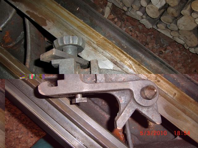

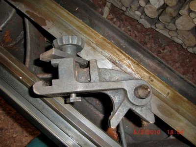

Auf einem Bild ist ein Zubehörteil zu sehen. Wer kennt so etwas und wozu
benutzt man es?
Dateikommentar: Zubehörteil, wozu braucht man das Gerät?

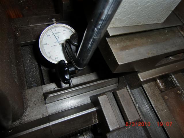

Dateikommentar: Drehbankbett mit den Führungen (oben Support,unten Reitstock)
Drehbankbett mit Führungsschienen für Support und Reitstock.JPG [ 38.3 KiB | 14837-mal betrachtet ]
Dateikommentar: Ausmessen der Fürungsbahn.Messuhr auf dem Support und Abtasten der Reitstockführung
Ausmessen der Führungsbahn.JPG [ 42.47 KiB | 14837-mal betrachtet ]

Das Zubehörteil sieht aus wie eine Steh-Lünette und dient dem abstützen des Drehstücks beim Zustellen des Supports(damit die zu bearbeitende Welle nicht durchgedrückt wird). Wozu da allerdings diese Spitze dran ist, die ja nicht zum Zentrum paßt, kein Plan.

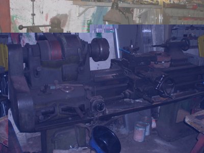

Ich habe eine Fischer Drehbank gekauft, war recht günstig aber noch gut in schuß.
Dazu gab es eine Planscheibe und ein zweites Spannfutter und jede Menge Meisel.
Die Wechselzahnräder sind neu, die alten gab es dazu.
Gruß Harald

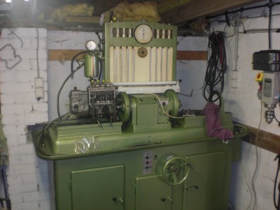

meine neuste errungenschaft jetzt hat die sucherei ein ende endlich ein eigener pumpenprüfstand :D :) hier gibs ja niemand mehr mit solch technik und die alten die damit umgehen können sterben auch langsam aus nun bin ich vertretung im osten ;) ....gruß christian

Hi Christian,
Klasse Teil und sieht noch neuwertig aus.
Damit ist man noch ein Stück unabhäniger
von teilweise überteuerten Reparaturangeboten :o .
Gruß Lutz
Alle sagten, das geht nicht !
Sonntag 14. November 2010, 16:35
überteuert ist gut :evil: und dann wurde nicht mal was gemacht mir ging es vorallem um die alten B-pumpen die kennt im osten keiner und im westen wollen sie da nicht mehr ran nun war ich schon in polen aber da wollen sie fürs reinigen und einstellen 250€ und neue teile bekommen sie auch nicht ran....nun ist es vorbei :D
