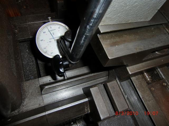

Danke für den Link.Aber ich möchte mich dort nicht unbedingt anmelden, obwohl es ein prima Forum sein soll. Wahrscheinlich gehen die Meinungen weit auseinander. Je nach dem, welche Präzision gefragt ist ;) .
Ich werde auf jeden Fall erst mal die Bettführung des Reitstock´s prüfen um
eine korrekte Bezugsebene zu haben. Dann würde ich das von Dir empfohlene
Moglice zum Ausfüllen der abgenutzten Supportführung benutzen. Hast Du da
schon Erfahrung damit? Diese Methode, allerdings mit anderen Produkten, soll
schon sehr alt sein, sich aber gut bewährt haben.
Als letzte Option würde ich dann die Schleifmethode nehmen.
Übrigens habe ich weiter oben etwas übertrieben. :oops:
Die Abweichung beträgt "nur" 0,11 mm.

Dateikommentar: Drehbankbett mit den Führungen (oben Support,unten Reitstock)
Drehbankbett mit Führungsschienen für Support und Reitstock.JPG [ 38.3 KiB | 14845-mal betrachtet ]
Dateikommentar: Ausmessen der Fürungsbahn.Messuhr auf dem Support und Abtasten der Reitstockführung
Ausmessen der Führungsbahn.JPG [ 42.47 KiB | 14845-mal betrachtet ]

Dienstag 9. März 2010, 22:45
Hi,
ich hatte mir das schon gedacht mit dem Zehntel ;) Ich kenne auch keine Maschine die solch einen Verschleiß gehabt hätte:)
Ich habe das Moglice selbst noch nicht benutzt aber eins ist sicher es geht super damit.
Das Zubehörteil sieht aus wie eine Steh-Lünette und dient dem abstützen des Drehstücks beim Zustellen des Supports(damit die zu bearbeitende Welle nicht durchgedrückt wird). Wozu da allerdings diese Spitze dran ist, die ja nicht zum Zentrum paßt, kein Plan.
