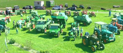

Und immer dran denken : Nur noch 18 Wochen bis zum Quetzer Schleppertreffen!
Also gib Gummi!
MfG
Ulrich

Der Pampa auf den Bild sieht aber auch richtig gut aus, so von der Ferne.
Schöne Patina und nur die Felgen lackiert.
