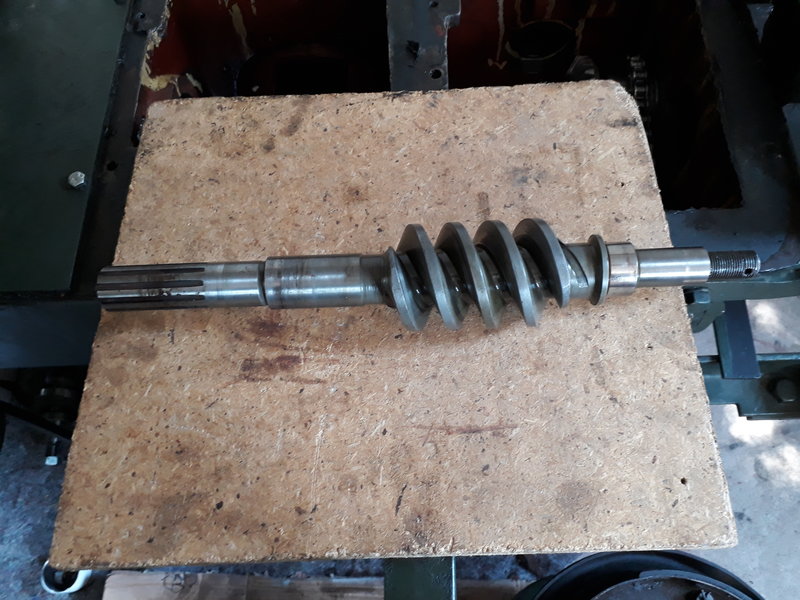

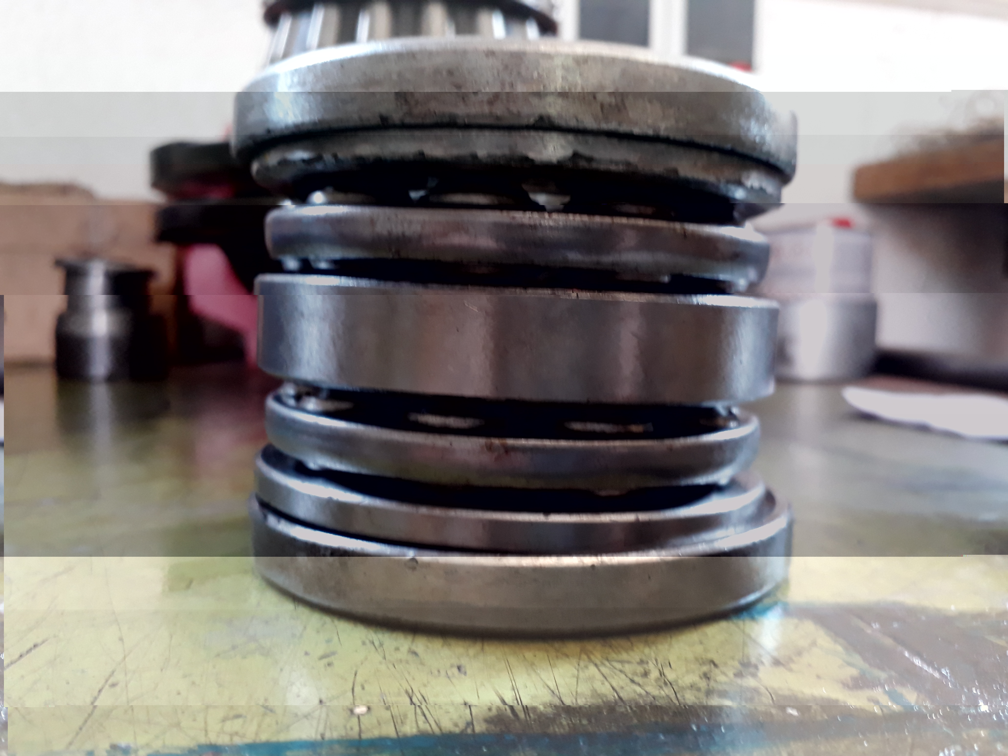

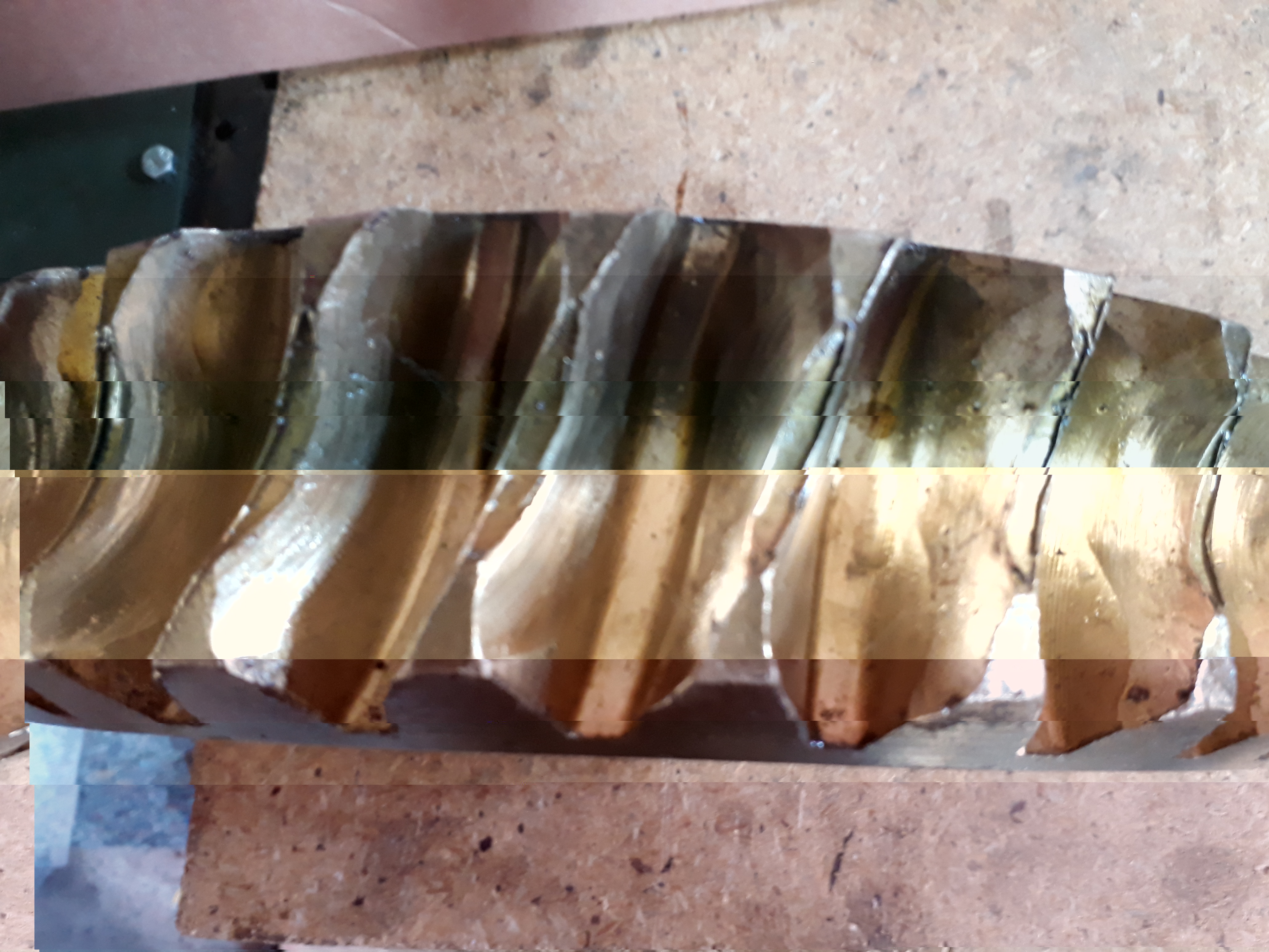

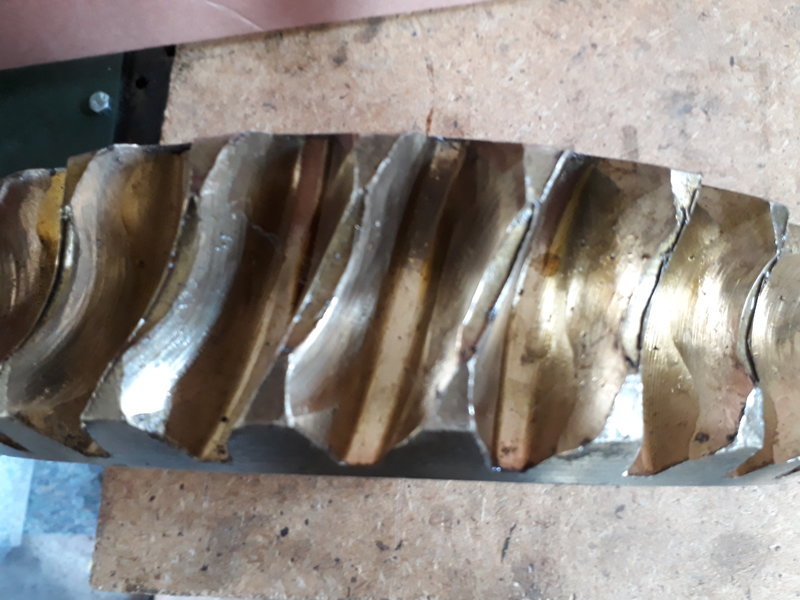

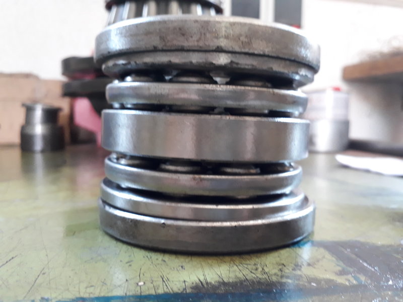

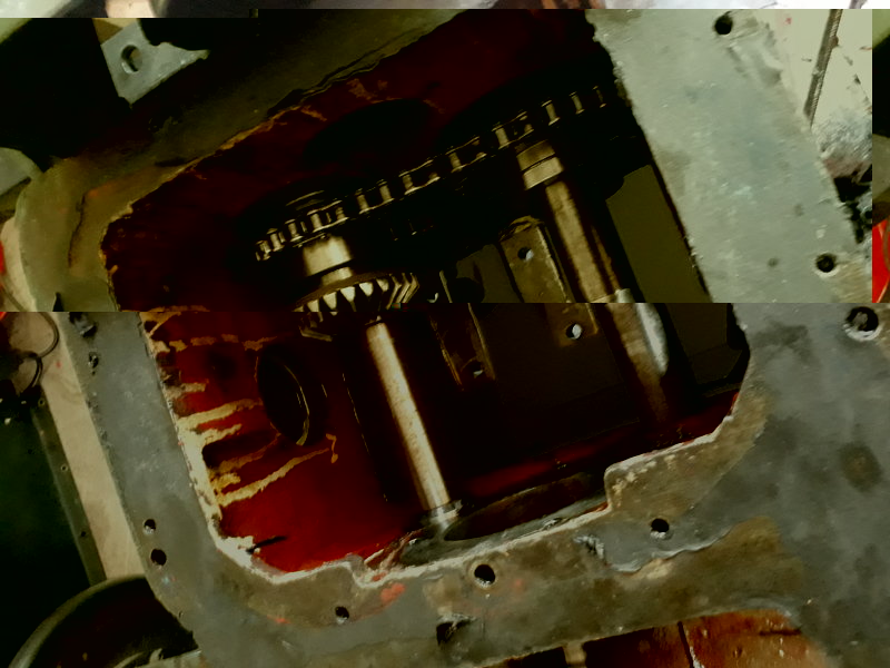

Beitrag Re: NG 22 Baujahr 1941 überholen
Das Schneckenrad ist verschlissen, habe das in eingebautem Zustand nicht so gesehen.
Sorry
Habe versucht mehrere Bilder hoch zu Laden, ist aber nur das Letzte angekommen.
OK.
Jetzt hab ich´s begriffen.
Meine Herren, das hätte ich nicht gedacht, dass man das da so raus bekommt. Ich hatte schon Probleme mein Differential auf der Werkbank auseinander und wieder zusammen zu bauen, nicht schlecht 8-)
Und vor 6 Jahren sind die Lager neu gekommen und die sind schon wieder hinüber? Meinst du echt die Lager waren nicht gut oder war da vielleicht irgendwas verkehrt eingestellt oder eingepasst? Da bin ich mir bei mir auch noch nicht so sicher. Das Schneckenrad kann man ja nur in Axialer Richtung verschieben, Der Achsabstand ist ja fix, hm.

Hallo Marvin,
vermutlich wurden bei meinem Schlepper auch die falschen Lager eingebaut. Auf deinen Bildern habe ich ein Wälzrollenlager gesehen, da war bei mir ein normales Kugellager verbaut und genau dieses ist defekt. Auf einem anderen Lager steht "Poland". Da ich alle Lager erneuern will habe ich mir ein Angebot über die Lager machen lassen. Ganz schön heftig, 298 € für die 3 Lager.
Aber die Schnecke wird noch viel teurer.
Übrigens: Bei Belastung an der Schneckenwelle gibt es einen Axial-und Radialdruck.
