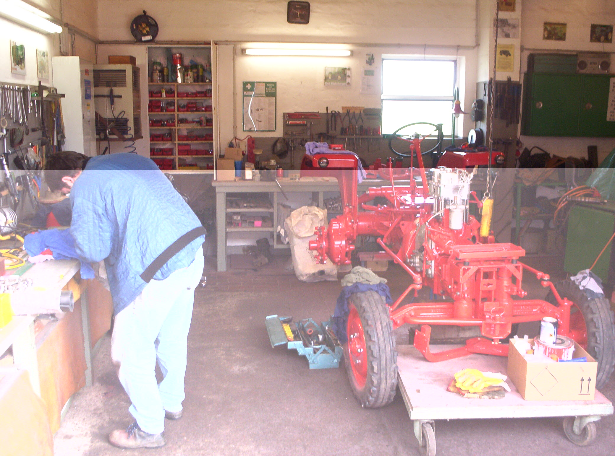

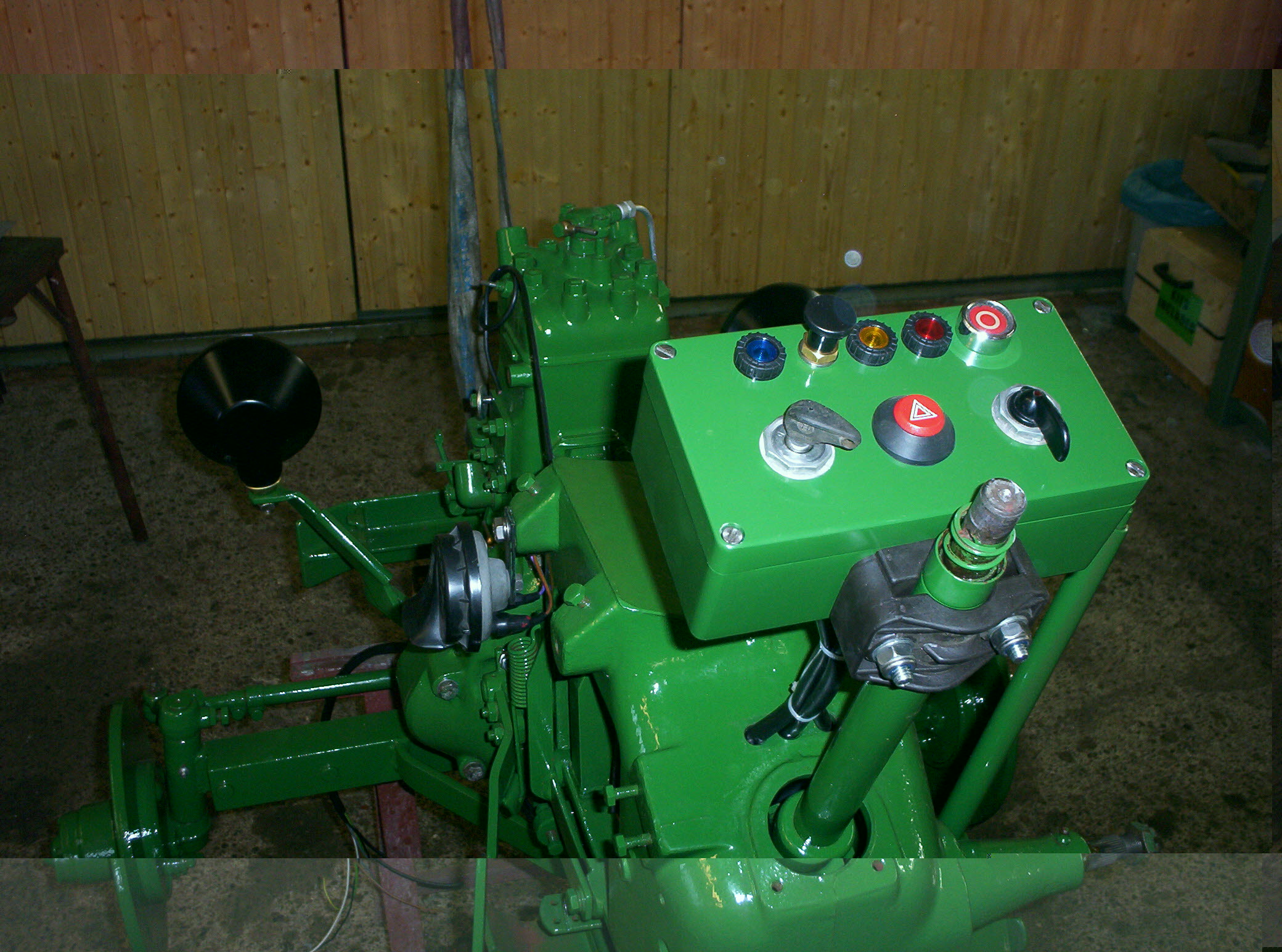

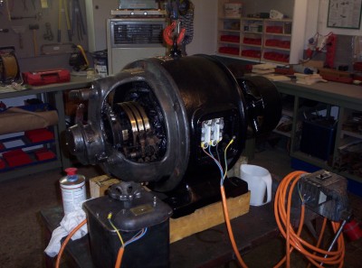

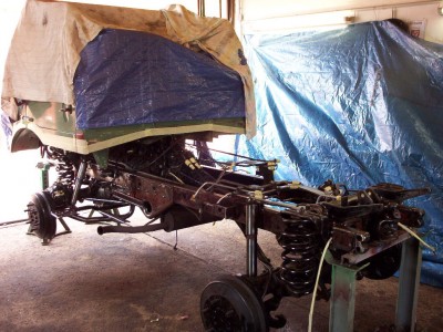

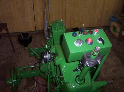

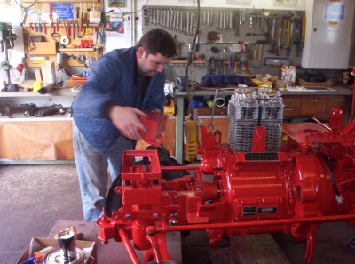

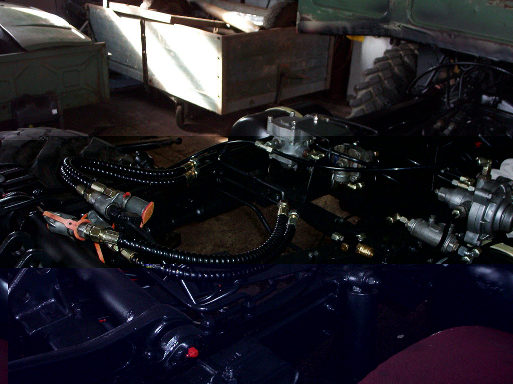

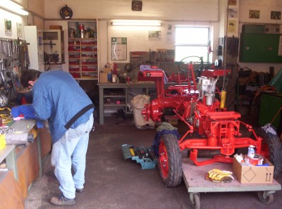

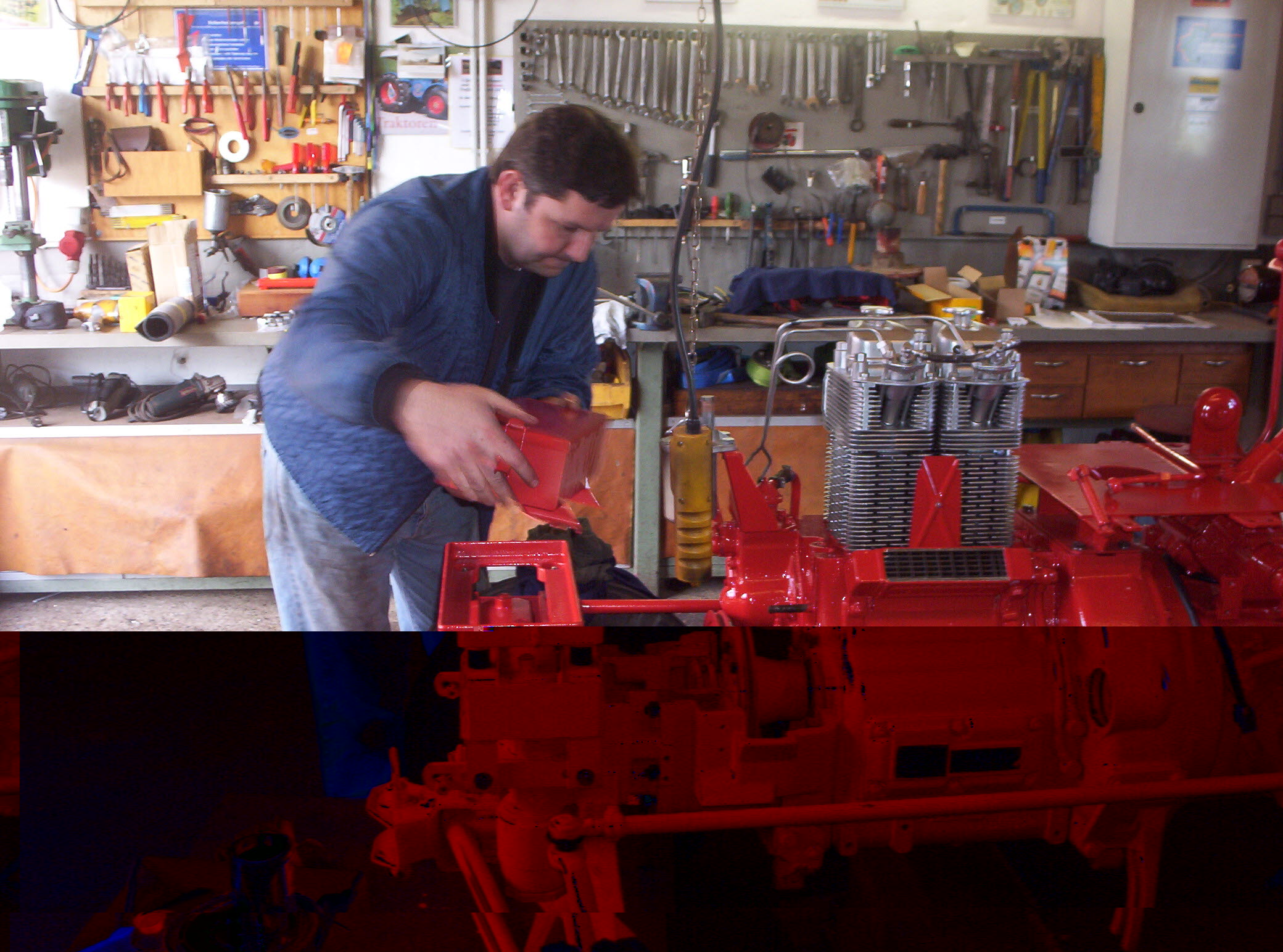

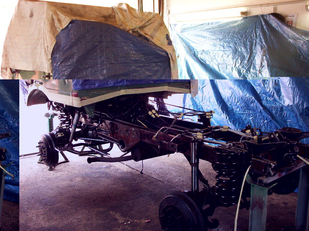

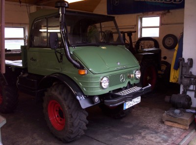

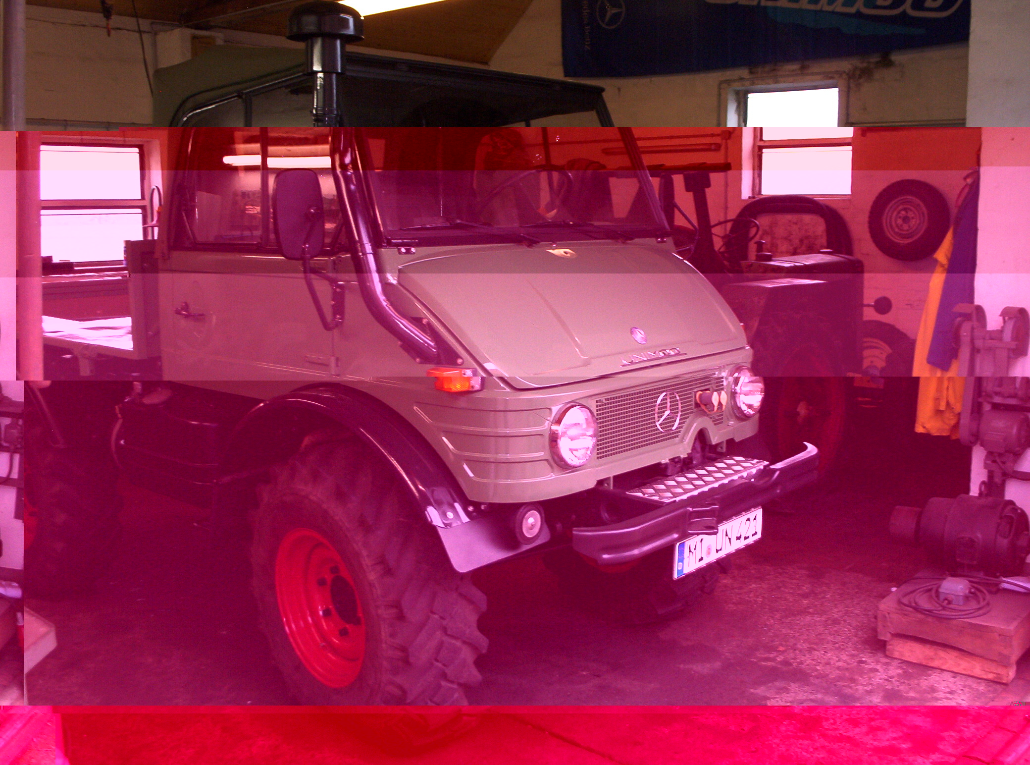

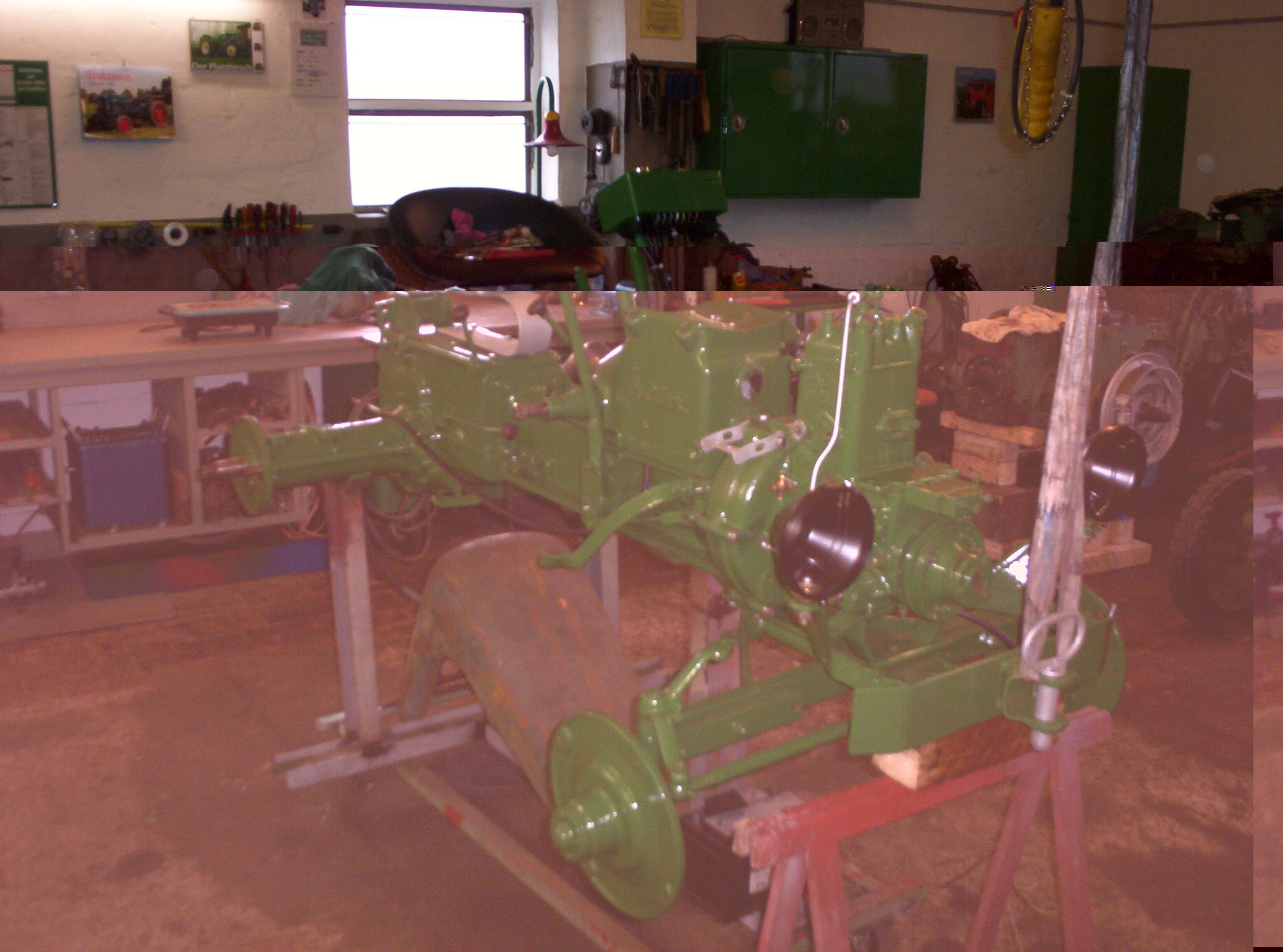

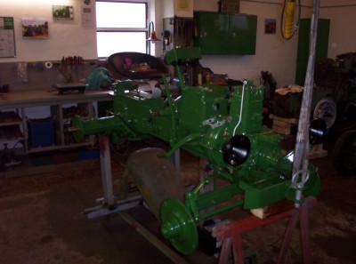

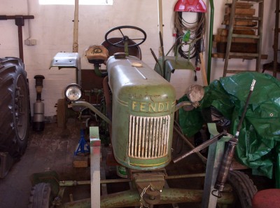

wollte euch mal ein paar Eindrücke von unseren bisherigen Arbeiten zeigen, haben schon etlichen Fahrzeugen auf die Beine äh Räder geholfen, MAN, Deutz, Cormick, Fahr, Hanomag, Holder , Unimog,
usw. .
Der Normag ist sicherlich eine Bereicherung unserer Gemeinschaft, da es der erste dieses Herstellers bei uns ist. Die Bilder sind nur ein kleiner Auszug, die ich auf die Schnelle gefunden hab.
Grüße aus dem gleichen ostwestfälischen Kuhdorf, wo auch Marvin wohnt
Ulli

Aha interessant was da schon alles gemacht wurde, das sind ja quasi fast alle von den Schlepperfreunden oder gibt es noch einen Schlepper bei uns der nicht in der Werkstatt fertig gemacht wurde?
