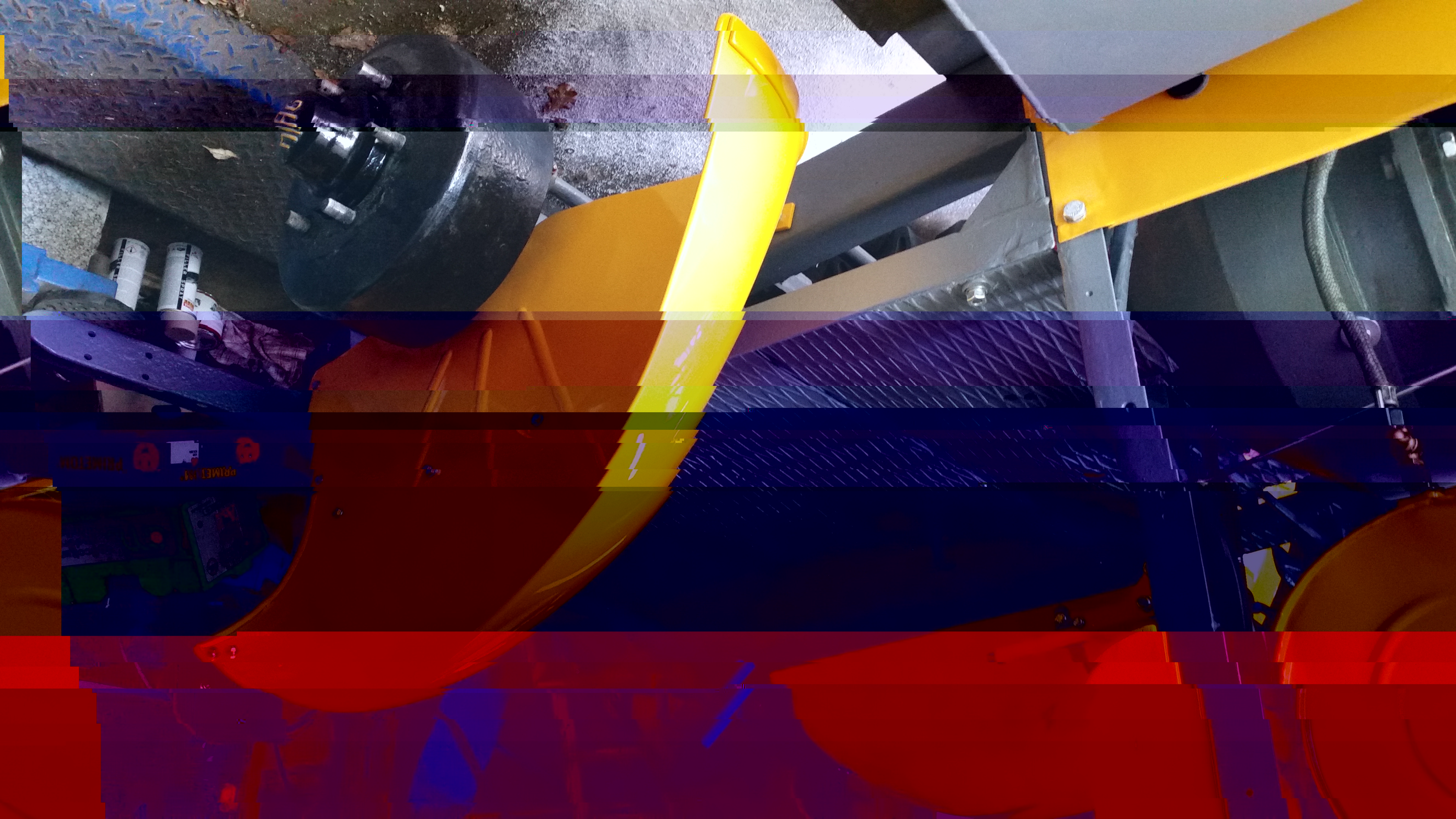

Nach 3 Jahren Bauzeit (mit Unterbrechungen) stehe ich kurz vor der Vollabnahme. Am Montag kommt der DEKRA-Mann.
Heute habe ich die hinteren Kotflügel montiert. Die anderen Blechteile sind noch nicht fertig. Muss erst mal ohne gehen.
Die Sitzbank ist auch fertig, muss nur noch montiert werden.
Noch ein paar Kleinigkeiten, dann hoffe ich, dass er durch den TÜV geht.
Weitere Bilder folgen.

Beitrag Re: Andreas sein LD20
Wie man sieht, hast du den LD20 ordentlich auf den Kopf gestellt :lol: :lol: :lol:
hier noch ein paar Bilder. Warum die von gestern auf dem Kopf stehen, ist mir nicht ganz begreiflich, aber mal etwas anderes...
