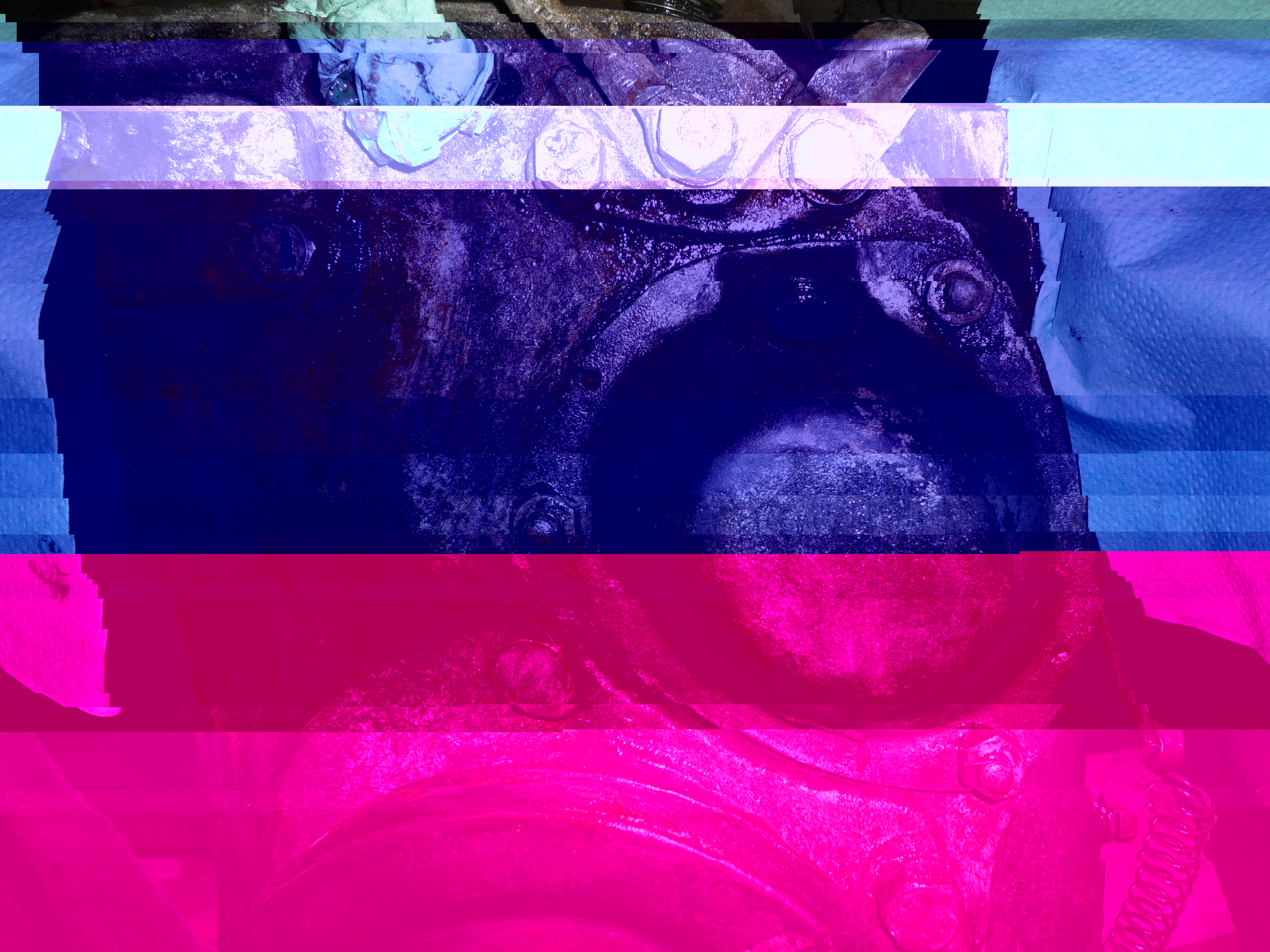

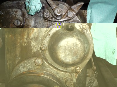

Ich denke mal, dadurch kann man den Fliehkraftregler noch mal extra mit der Ölkanne Ölen.
Ich selber habe diese Öffnung auch nicht und sehe sie auch gerade das erste mal.
liegt bestimmt daran das es einer der ersten LD20 ist oder es wurde mal nachträglich eingebohrt :roll:

Durch diesen Deckel der meist nur bei den DDR Nachbaublöcken verbaut ist und nicht bei MWM original Block, kann man das vordere Nockenwellenlager und den Regler mit Oel versorgen.

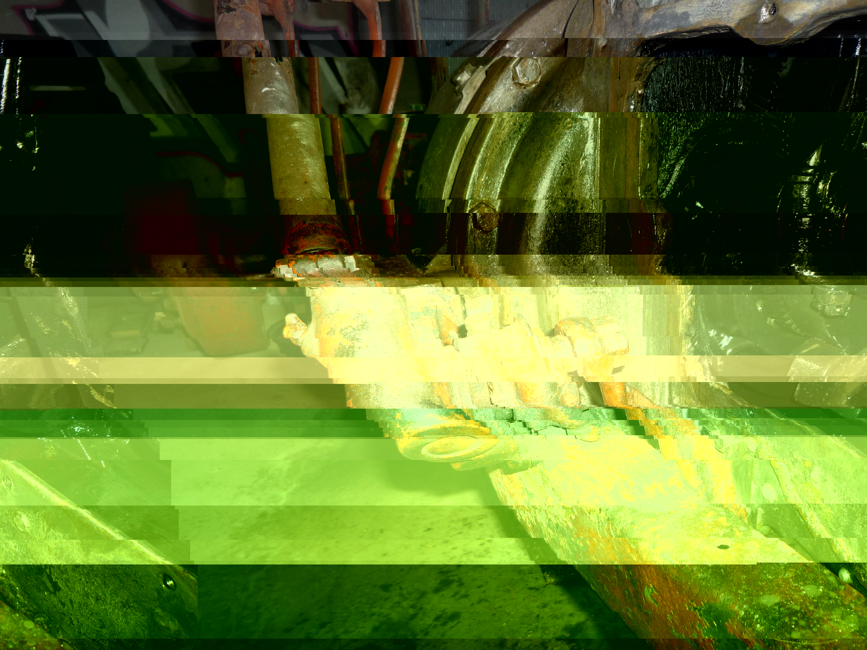

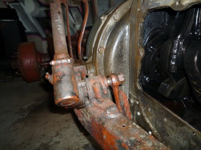

Wollte noch kurz vor der Sommerpause zwei Bilder nachreichen:
1. von der Schrauböffnung zum Nockenwellenlager
2. von dem vom Original abweichenden Einbau der Lenkung am Rahmen

Neuer Versuch: Das Bild der Öffnung des Nockenwellenlagers

Das Lenkgetriebe sitzt aber echt weit Vorne :o
Da wurde aber ganz schön gefiemelt um ein anderes Lenkgetriebe unter zu bringen
Das Lenkrad steht ja dann ganz schön weit rechts.
Hast du ein Bild wo der MIAG noch nicht auseinander genommen ist :roll:
