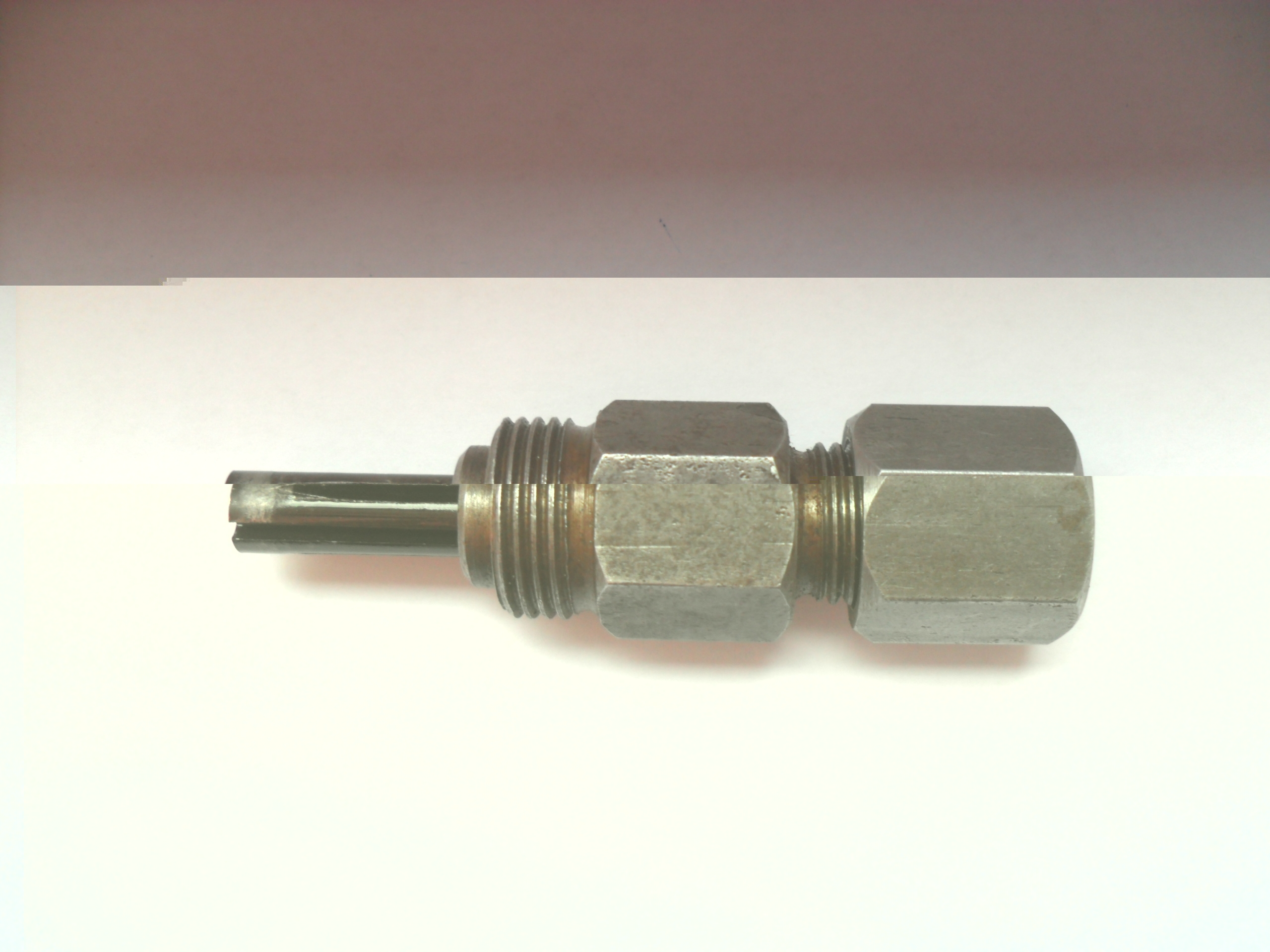

Beitrag Re: Andreas sein LD20
Hallo Zusammen,
erst mal eine gute Nachricht, der Motor läuft, auch auf beiden Zylindern. Die Ursache war tatsächlich das kleine Druckventil auf der Einspritzpumpe. Nun kommt es aber ... er qualmt wie verrückt. Ich glaube, auch dort jetzt die Ursache erkannt zuhaben, Die Druckleitungen sind an einem "Einschraubteil" am Düsenstock angeschlossen. Einer der Vorgänger hat hier ein Teil aus dem Sanitärhandel verbaut. Damit ersäuft praktisch der 1. Zylinder. Kann mir jemand einen Tipp geben, wo ich hierfür Ersatz bekomme. Auch müssten bei der Gelegenheit die Druckleitungen neu werden. Danke für jeden Hinweis.
Viele Grüße
Andreas
Samstag 16. Juni 2012, 13:47
Schön das er nun läuft Andreas :D
Welches Druckventil meinst du denn?
Wäre echt schön wenn du es mal mit Bildern erläutern tust.
Das hilft echt ungemein hilfreich für uns um dir einen Tip geben zu können.
Gerade bei diesen ominösen Sanitärartikel
Samstag 16. Juni 2012, 19:30
Hier ist das Bild vom gesuchten Teil.
Einschraubteil Düsenstock.JPG [ 1.68 MiB | 26140-mal betrachtet ]
Sonntag 17. Juni 2012, 18:34
Andreas, ich habe leider auch nichts passendes hier. die Druckleitung kannst du samt der Verschraubungen bei Hansaflex beziehen. Mein Bruder hat sie dort schon bezogen.
