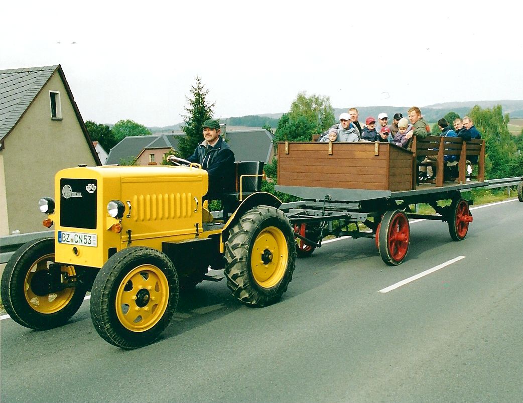

Hab gerade mal ein Bild vom Oldtimertreffen in Sohland gefunden,wo mein Miag mal Leistung zeigen
mußte. :o
Gruß siggi

Beitrag Re: Siggi seine MIAGs
Hallo Siggi,
tolles Foto :D , da möchte ich mal hin mit meinem Miag! Meine Option ist es etwas für kranke Kinder zu tun, wie ich es mit meinem Güldner gemacht habe (s.HP). Einen Hänger habe ich ja noch.
:ugeek:
Dienstag 26. April 2011, 23:39
Spitzen Foto Siggi 8-)
Da kommt dein Gespann gut zur Geltung.
