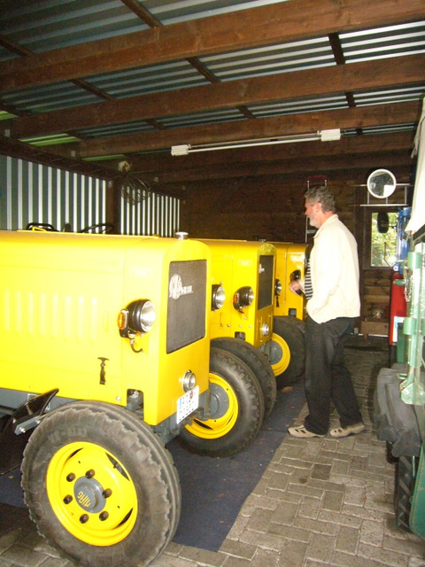

War inzwischen nicht ganz untätig. Habe unterwegs - kurz vor Wilhelmshaven - einen Miag-Fan besucht. Er hat drei restaurierte LD 20 in der Garage stehen, s. Bild. Auf dem Rückweg Panzermuseum in Munster den von Miag Braunschweig gebauten Panzer (Stug III) fotografiert. Ketten kamen aus der Miag Ober-Ramstadt.
Frage: Kann mir mal einer sagen, warum der eine oder andere LD 20 (auch unserer) kein Zündschloss hatte?

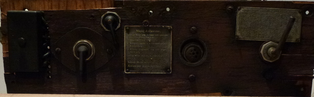

Habe mal ein Bild vom Armaturenbrett gemacht und in den Anhang gestellt. Was nicht mehr im Bild ist, das war der Hupenknopf. Der war vom Lenkrad weg an das Brett mit einem Blechhalter angeschraubt (mittig).

Laut Schaltplan hat der LD20 kein Zündschloß.
Wenn dann wurde er nachgerüstet denke ich mal.
Bei unseren ist auch keins verbaut.
Mein Opa musste aber ein Batterietrennschalter nachrüsten.
Vielleicht gab es damals die Vorschrift im Osten, das der Stromkreislauf abschaltbar sein muß.
So würde sich das mit den Zündschloß und den Trennschalter erklären.
Wie war das den bei den 3 MIAG's?

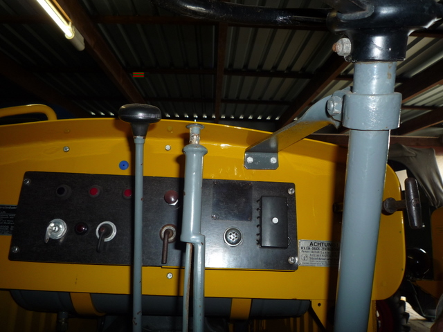

bei allen drei war ein Zündschloss eingebaut. Lege ein Bild bei. Erklärung könnte darin liegen, dass ein Zündschloss für die Straßenzulassung notwendig ist.

Auf den letzten Bild sehe ich nur von links aus betrachtet:
- Lichtschalter
- Blinklichtschalter
- Vorglüh/Anlassschalter
- Glühüberwacher
Die oberer Reihe sind Kontolllampen und der Warnblinkschalter.

Der Lichtschalter ist doch gleichzeitig das Zündschloß :mrgreen:

Laut Org Schaltplan kann man ohne den Lichtschalter( Zündschloss) Starten
Sonst müsste ja das 15mm² Kabel von der Batterie über das Zündschloss laufen.
Das Würde auf Dauer kein Zündschloss aushalten.
Montag 25. Juli 2011, 17:54
Beitrag Re: Stani sein MIAG LD20 (Museum Ober-Ramstadt)
Heißt das im Klartext man bedient normal mit dem Schlüssel also Zündschloss nur das Licht und zündung macht man woanders mit an? :?
