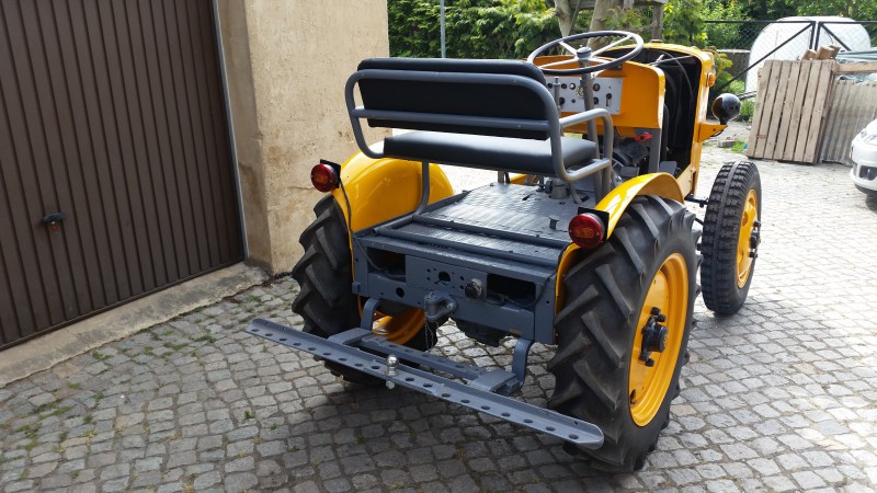

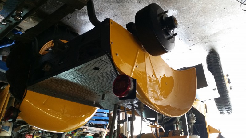

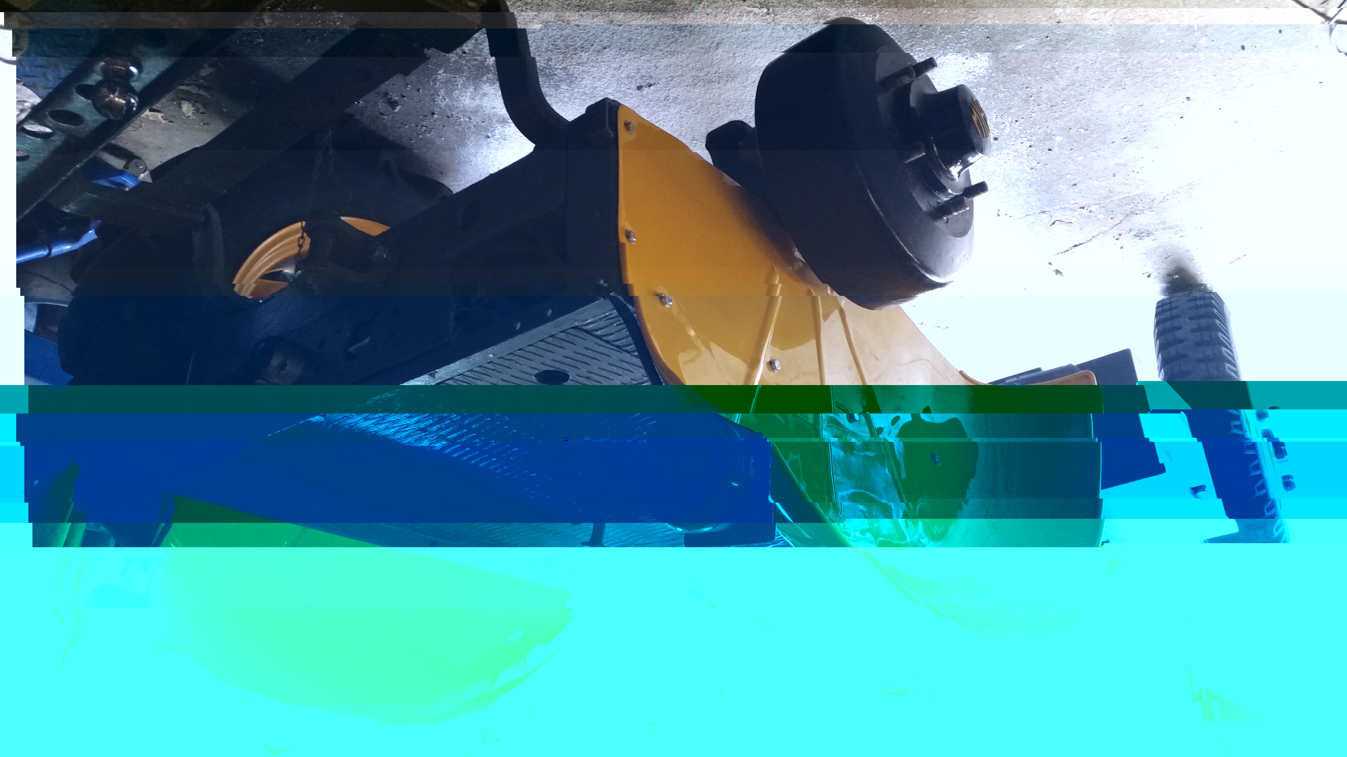

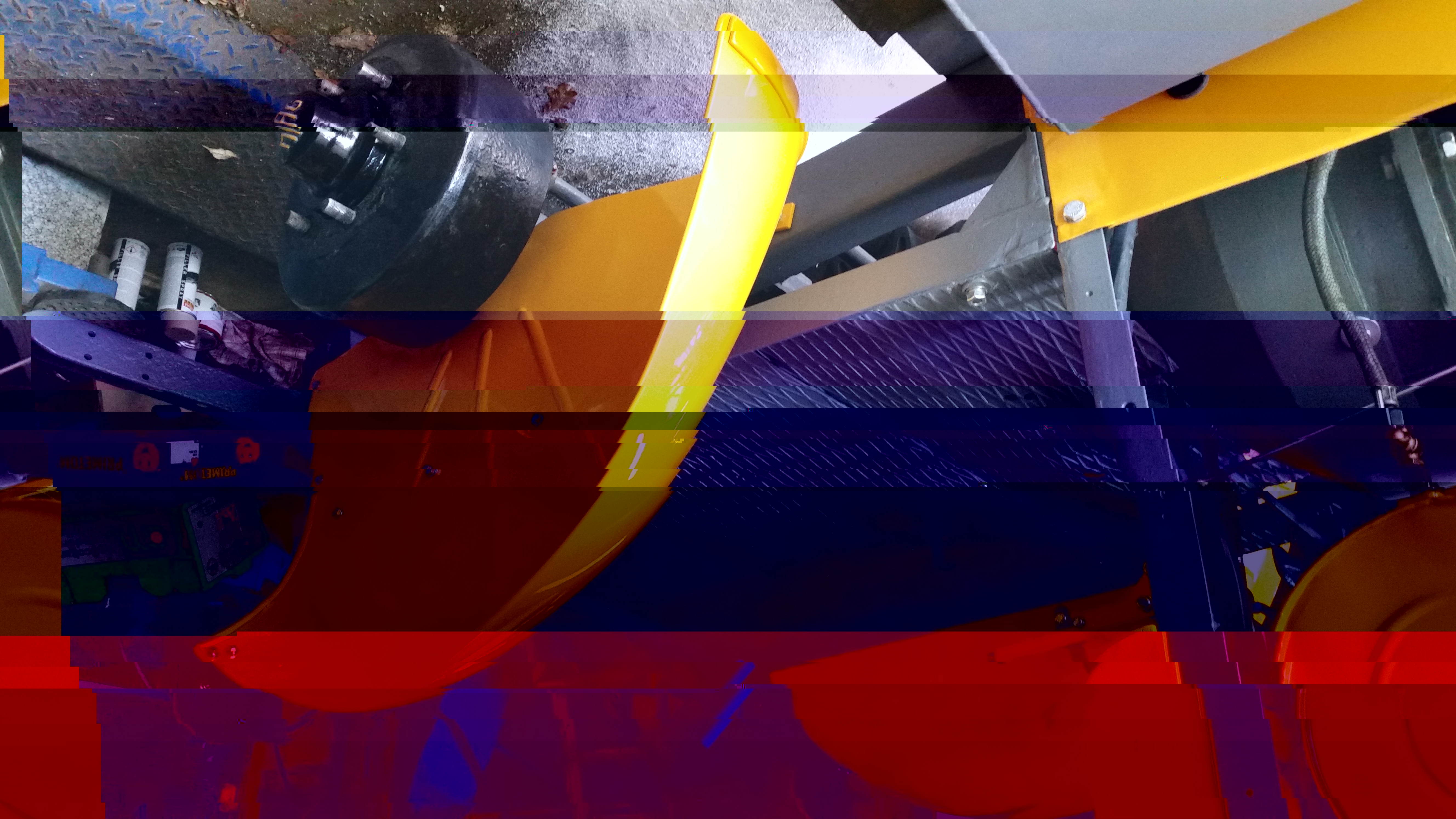

Nach 3 Jahren Bauzeit (mit Unterbrechungen) stehe ich kurz vor der Vollabnahme. Am Montag kommt der DEKRA-Mann.
Heute habe ich die hinteren Kotflügel montiert. Die anderen Blechteile sind noch nicht fertig. Muss erst mal ohne gehen.
Die Sitzbank ist auch fertig, muss nur noch montiert werden.
Noch ein paar Kleinigkeiten, dann hoffe ich, dass er durch den TÜV geht.
Weitere Bilder folgen.
20150523_130155.jpg [ 4.83 MiB | 29412-mal betrachtet ]
20150523_130213.jpg [ 3.86 MiB | 29412-mal betrachtet ]
Samstag 23. Mai 2015, 21:15

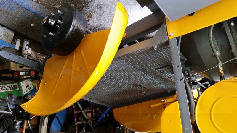

Beitrag Re: Andreas sein LD20
Wie man sieht, hast du den LD20 ordentlich auf den Kopf gestellt :lol: :lol: :lol:

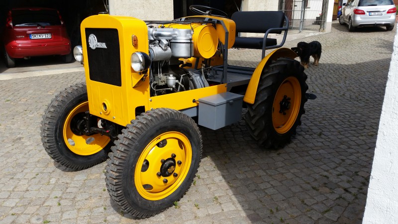

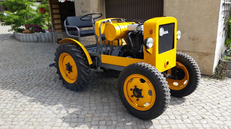

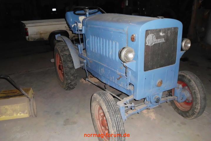

hier noch ein paar Bilder. Warum die von gestern auf dem Kopf stehen, ist mir nicht ganz begreiflich, aber mal etwas anderes...

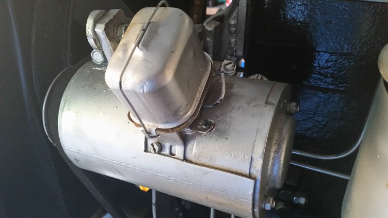

Kennt sich jemand mit DDR-Lichtmaschinen aus. An meinem MIAG ist eine Lichtmaschine mit Regler verbaut. Wenn ich es richtig verstehe, dann gibt die Lichtmaschine Minus über die Masse/ Gehäuse ab und Plus über die Klemme 51. Da kommt aber kein Strom an. Hat hier jemand eine Idee? Vielleicht habe ich auch einen Denkfehler. Wie kann ich prüfen, ob die Lichtmaschine überhaupt funktioniert?
Keilriemen abmachen und gucken ob sie als Motor dreht.
