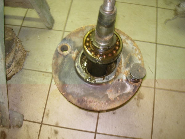

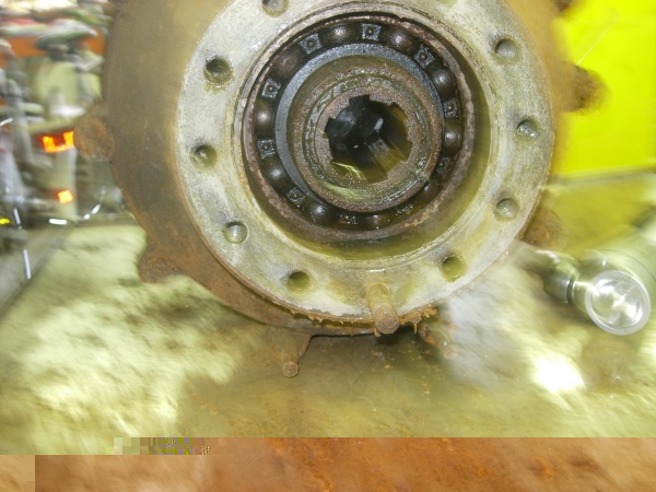

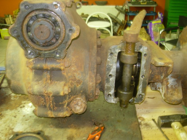

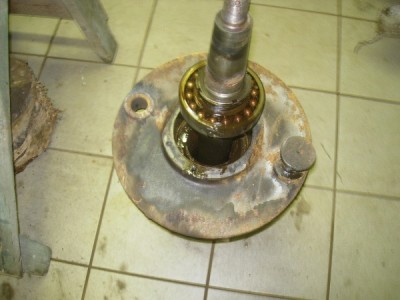

Weiß jemand von euch das ob man die Hinterachswelle von außen herausziehen kann :twisted: ? Hat das schon jemand von euch gemacht und wie ist dann dabei zu verfahren ;) ?

Theoretisch kannst du die Welle so rausziehen,sie sitzt nur im Lager.Ich würde aber das Achsrohr mit abbauen,dann geht es viel leichter.Habe meine Hinterachse gestern wieder
zusammengebaut,sie war komplett auseinander.
Gruss Christian

Moin Christian,
und praktisch :? ? Läßt die Welle sich herausschlagen oder ist ein Abzieher zu verwenden? Was mich vielmehr beunruhigt, ob es dann nicht innerhalb des Differentials oder sonst wo "Pling oder ähnliches" macht und irgendetwas in das innere der Achse fällt bzw. dadurch sich hinterher die Achse nicht wieder hineinstecken läßt. Ist die wirklich "einfach" nur gesteckt? Danke im voraus für die Antworten.

Sag mal Christian hast du vielleicht Bilder gemacht?
Das würde ungemein helfen.

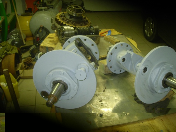

Hey Üvchen
Auf der Seite,wo die Differentialsperre ist,musst du das Achsrohr mit ausbauen,weil der Korb
und Feder der Diff.Sperre auf der Welle sitzen. Auf der anderen Seite kannst du die Welle so rausziehen,es fällt nichts weg.Hoffe,du kannst mit den Bidern was anfangen.
Gruss Christian

Hallo Christian,
danke dir für die schnelle Info und die Bilder :D . Es ist die Seite ohne Differentialssperre (Die bei mir gar nicht mehr vorhanden ist :cry: ) und schaue mal nächste Woche wie die Achswelle herausgezogen bekomme.
