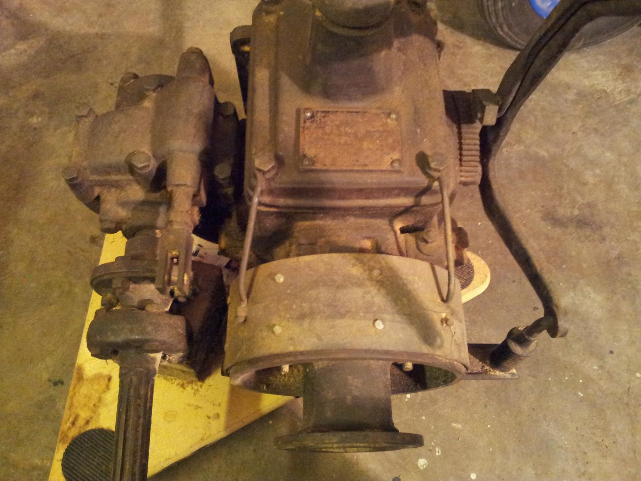

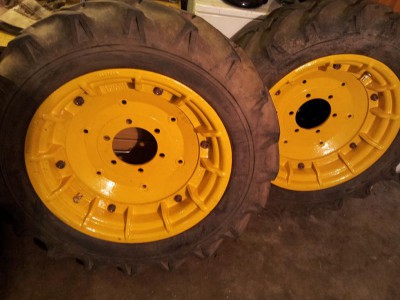

es gibt mal wieder ein paar Neuigkeiten zu berichten. Die hinteren Gussfelgen und Reifen sind mittlerweile fertig :) . Das Reifen aufziehen war sehr einfach mit den geteilten Felgen, wahrscheinlich konnte der Bauer auch so auf dem Feld mal eben einen Reifen wechseln (früher war alles besser :D ). Angebaut werden die aber erst wenn der TüV den jetzigen alten Reifen keinen segen mehr erteilt (Es sei denn, Uli möchte die vorher haben :?: ). In dem Zusammenhang suche ich 2 neuwertige Pneumant 9-24 (Der Umfang ist größer als bei meinen Contis :? ). Das Projekt Zwillingsreifen mußte verworfen werden, da selbst bei umgedrehter Felge nicht genug Platz für einen zweiten 9-24 Reifen vorhanden ist. Den nächsten Neuerwerb den ich gemacht habe ist ein ZF K30D Getriebe mit Zapfwellenanschlussmöglichkeit welches ich jetzt übeholen werde :D . Hat jemand noch das hintere Umlenkgetriebe mit Zapfwellenanschluß? Und zu guter letzt habe ich endlich jemanden gefunden bei dem ich die Sitzbank aus 25´er Rohr neu anfertigen kann :D . So, das war es erst einmal mit den news, zwei Bilder dazu.

Ach da wolltest du innen die Stahlfelgen lassen und außen die Gußfelgen?
Oder hast du dir 4 Gußfelgen besorgt?
Bei deinen Getriebe fehlt aber die Riemenscheibe für den Mähwerksantrieb.
Das solltest du bedenken falls das Mähwerk mal dran soll.
Ja an der Reifensuche 9.00-24 sind schon einige gescheitert und es wird echt schwer keine runtergelutschten Reifen zu finden.
Oder du nimmst halt 11.2-24 aus neuer Produktion.

@ Hawk: Ja so wie du es mit den Felgen beschrieben hast hatte ich es vor :) . Leider nicht genug Platz zum Rahmen :( . Eine Riemenscheibe habe ich am alten Getriebe, nur das Mähwerk war hin und ist nun verschrottet. Gute Contis habe ich auf den Gußfelgen, aber die sind im Durchmesser 3 cm kleiner als vom Pneumant :o

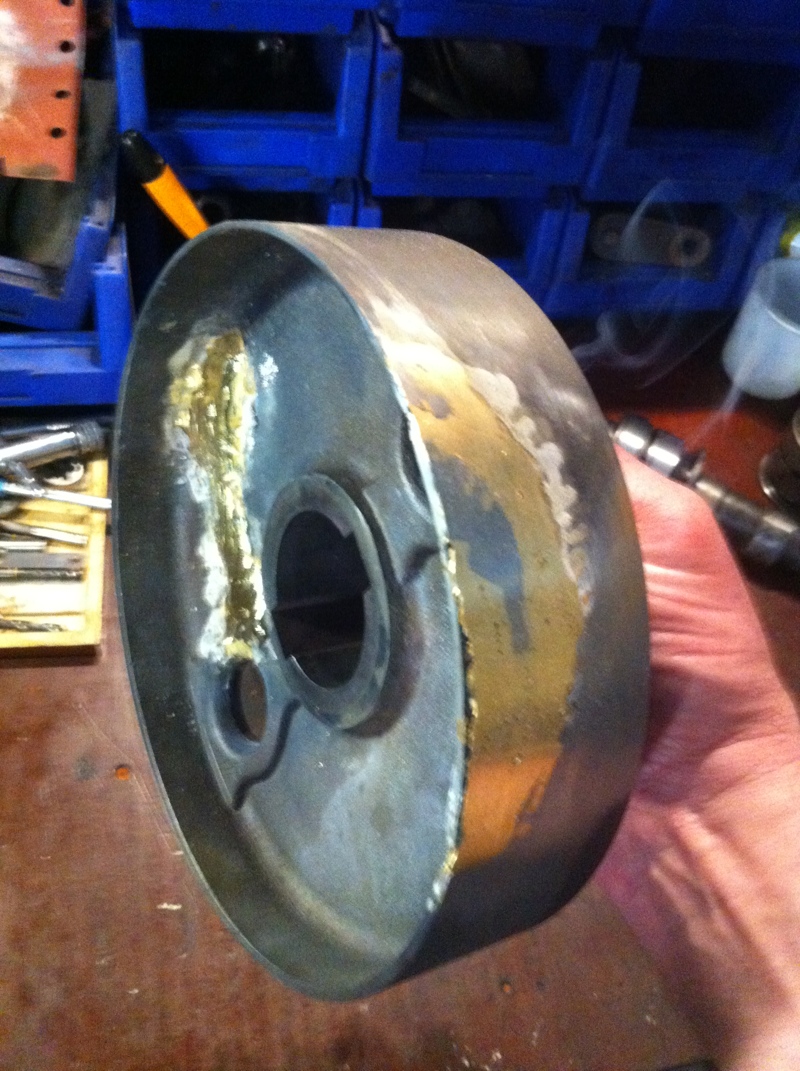

suche ein Getriebebremsrad
Zeig mal ein Foto von deinem zerbröselten bitte.
Dieses hier vom Deutz war auch zerbröselt, habe ich hartgelötet, bei Interesse einfach melden.

Hallo Markus,
danke für dein Angebot :D , aber da hilft auch kein Foto mehr, der Kern ist in 9 Einzelteile gebrochen :evil:, Hardlöten wird da nix mehr bringen, ggf. ausdrehen und ein neues innenleben erstellen :( . Benötige also ein Getrieberad, vielleicht hat ja jemand noch eins "rumliegen".
