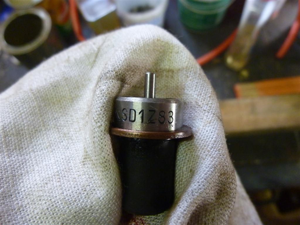

Ich habe gestern bei mir auch mal geschaut. da ja mein Düsenstock nun mal wieder saut :evil:
Bei mir ist die SD1Z83 verbaut.
Siehe auch Bild

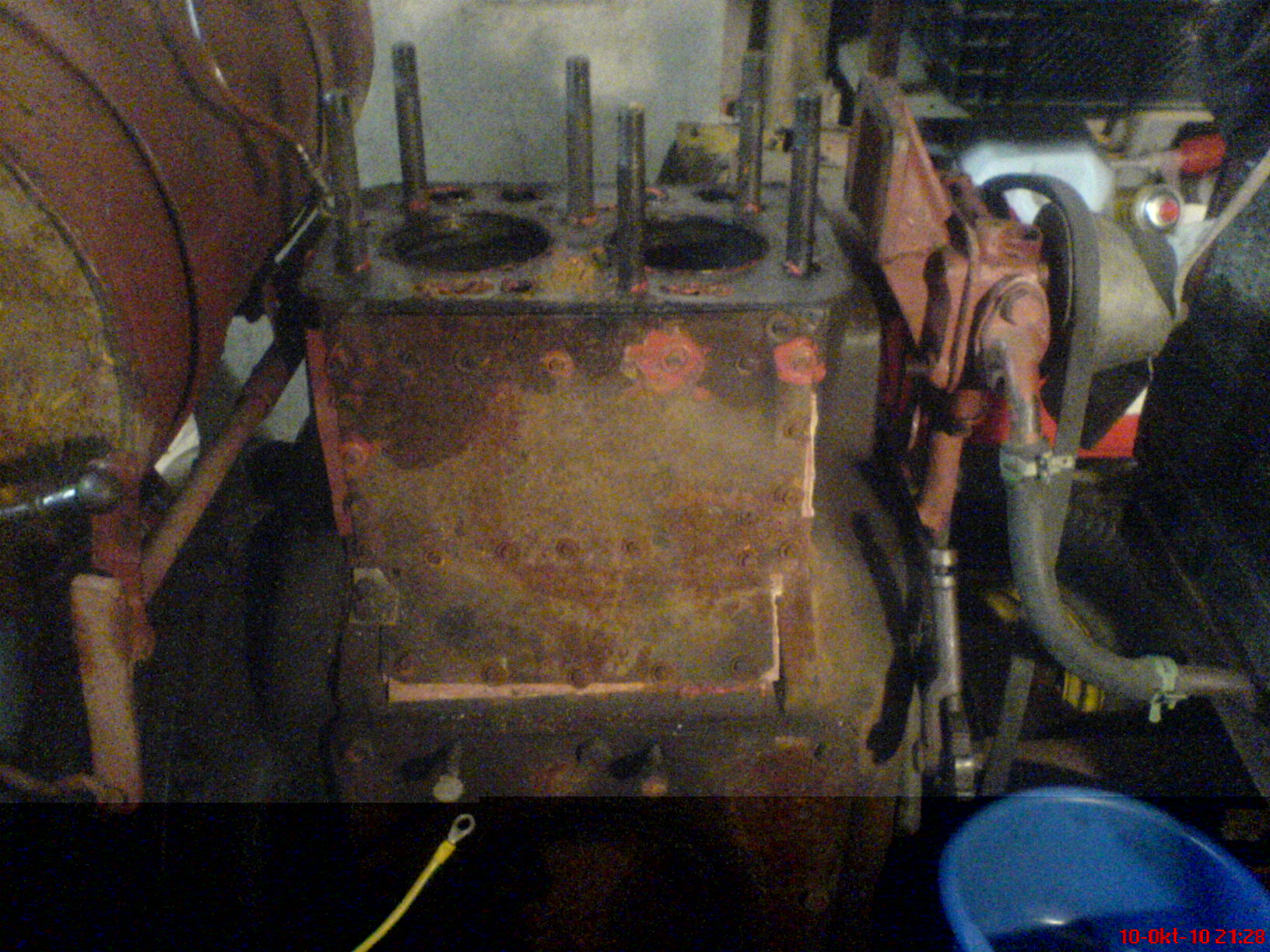

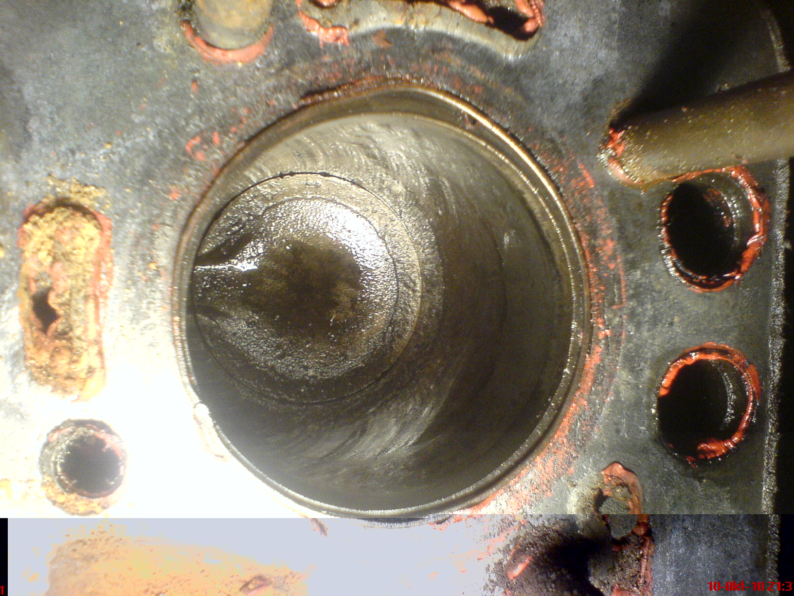

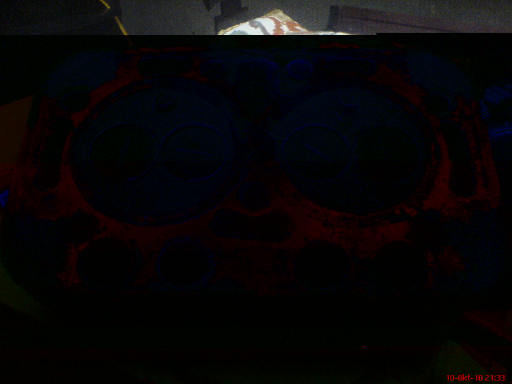

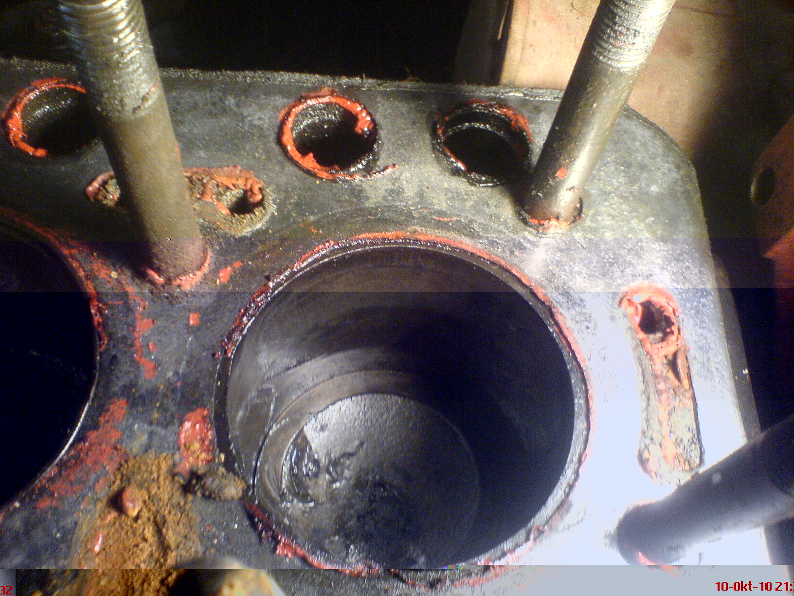

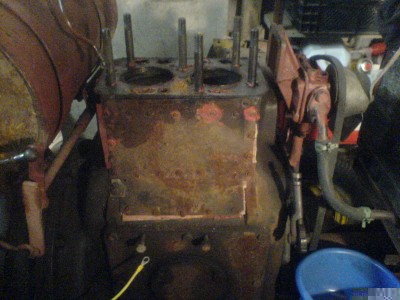

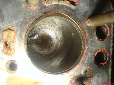

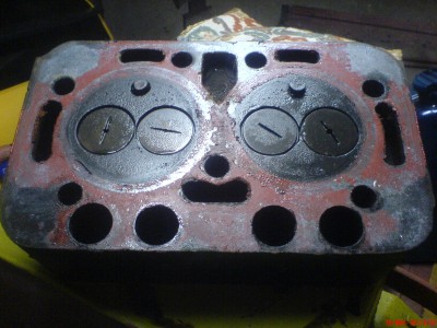

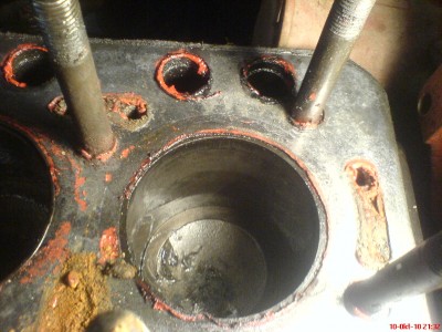

ich finde es ganz toll das Ihr euch sooo um mich kümmert :) Es hat mir natürlich keine Ruhe gelassen und ich habe heute Abend mal den Kopf runter genommen. Meine schlimmsten Befürchtungen haben sich Gott sei dank nicht bestätigt, kein Ausbrüche, kein Riss im Kopf, s. Bilder (Leider nur vom Handy, sch.. Qualität). Also Ventile neu einschleifen und dann sollte es klappen. Die Laufbüchsen sehen gut aus, keine Riefen, keine "Eiverformung" oder was meint Ihr?
@ Christian: Ventilspiel war größer 0,3 mm. Kompression auch. Wenn ich vorne wieder Räder drauf habe, werde ich den Miag hinten aufbocken und mir das mir dem Getriebe zu gemüte führen ;) . Hast Du am WE wieder was schönes ausgegraben :D. Ich mag die Pioniere auch, aber sind halt leider zu groß für mich, bzw. meine Garage. Das war schon das Problem mit dem Güldner.
Schön sind auch die Bilder und Tipps von der Düse die ich jetzt bestellen kann.
Tolles Foto auch von der Vorkammer. Bei mir sind nämlich zwei unterschiedliche verbaut, eine ist wie auf dem Bild. Ich habe hier im Forum irgendwo mal was gefunden, wo die Vorkammer neu bestellt werden kann, finde es aber nicht mehr wieder. Kann jemand aus dem Forum helfen :?: Vielleicht Uli :)

Dateikommentar: Hier nochmal der Frostschaden für Falk

Na das hört sich doch Super an wenn du keine weiteren Risse gefunden hast :D
Wäre echt cool wenn es klappen würde mit den Kappen 8-)
