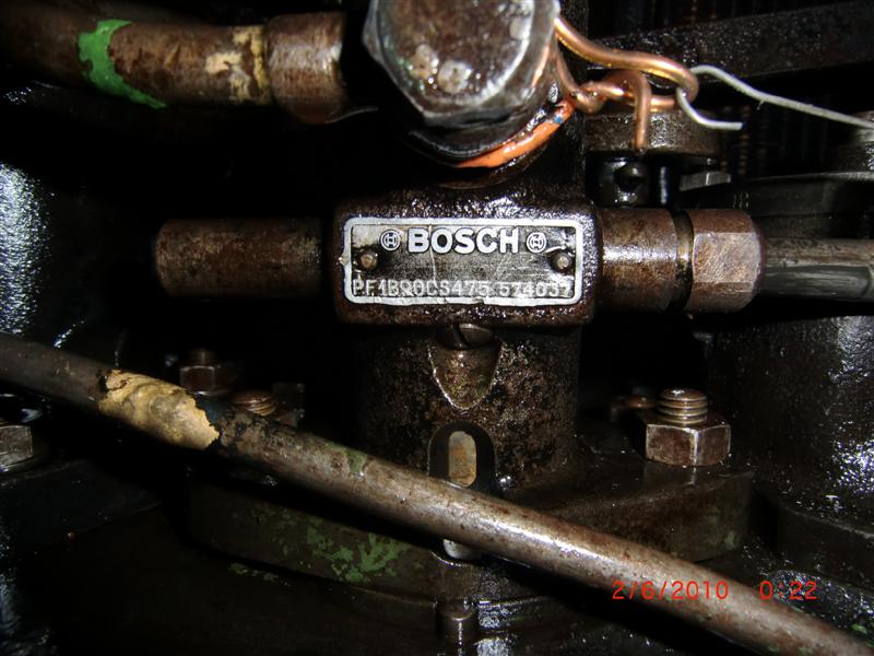

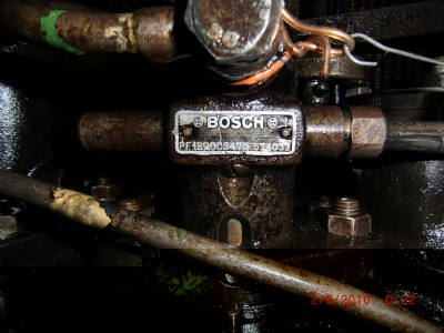

kommentarlos mal ein Bild von der EP meines 15er MBA ein.
EP Kennzeichnung.JPG [ 68.8 KiB | 29709-mal betrachtet ]
Bei Interesse wirst Du in der Galerie Bilder von meinem Fahrzeug finden. ;) .
Ein Erfahrungsaustauch wäre schön, da ich noch einige Reparaturen
erledigen muß, aber auch schon gemacht habe.
Gruß Lutz

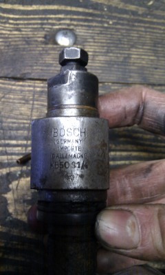

So, Bilder fertsch...
Also, ist wahrscheinlich nur die Einspritzdüse, der Kerl in der Zylinderschleiferei hat sie getestet und gemeint, dass sie zwar noch funktioniert aber wahrscheinlich nicht mehr lange...
Vom Zerlegen hat er uns abgeraten, erst Recht wenn wir keine Ersatzteile haben.
Bei konkreten technischen Fragen bin ich der falsche Ansprechpartner (bin Lackierer) und in diesem Projekt nur für Entrostung, Korrissionsschutz und Lackierung zuständig. :D
Mein Kollege ist nicht grad ein Genius in Sachen Computer - deshalb hat er es mir aufgebrummt... :roll:
Für einen Erfahrungsaustauch und Fragen sind wir aber natürlich immer zu haben! :)

Noch eins...
IMAG0005.jpg [ 939.39 KiB | 29644-mal betrachtet ]

Beitrag Re: Orenstein&Koppel Einspritzanlage
ja klar rät er euch vorm zerlgen ab das will er auch selber machen und geld verdienen :D ...den könnt ihr ruhig zerlegen schön sauber machen und die düse erneuern da steht nochmal extra ne nummer drauf und eigentlich gibs die noch bzw. müssen umgeschlüsselt werden ich weiß grad nicht welche größe da ich mein büchlein inne werkstatt habe...allerdings müßt ihr die neue düse abdrücken und einstellen dafür braucht nen gerät!!??oder kumpel der eins hat.. wie wird der düsen stock gehalten mit einer klammer?? ich hab so ein ähnlichen liegen allerdings mit der rücklaufleitung oben drauf wenn da nichts stört oder so könnte man den auch nehmen...gruß christian

Hi Alex,
...sie zwar noch funktioniert aber wahrscheinlich nicht mehr lange...
Hat der denn hellseherische Fähigkeiten :mrgreen: .
Christian hat ja schon fast alles gesagt. Der Düseneinsatz hat die Bezeichnung SD1 Z8
und ist problemlos zu bekommen. Ich glaube, der Einspritzdruck wird auf 85 Bar eingestellt,
bin mir aber nicht ganz sicher.
