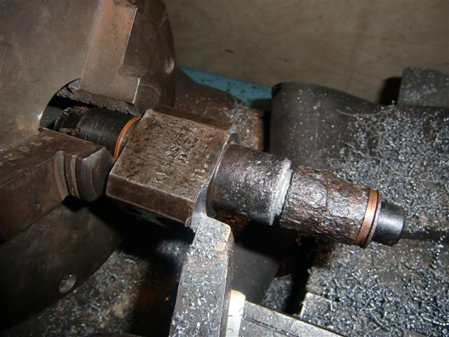

Hier noch ein Bild vom Düsenhalter.
Dateikommentar: Düsenhalter abgedreht
Düsenhalter abgedreht.JPG [ 52.19 KiB | 26289-mal betrachtet ]
Den Düseneinsatz kannst Du auch bei Frau Siemer (TRAKULA.de)
bestellen. Von dort hab ich sie bekommen (etwa 20€ ) .

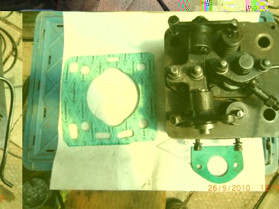

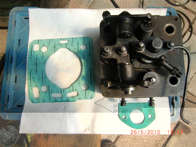

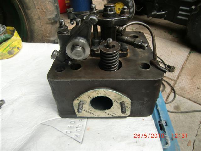

Ich habe in diesem Frühjahr den Zylinderkopf aufgearbeitet,
neue Ventilführungen gedreht und ausgewechselt,
die Kipphebel ausgebuchst und einiges mehr.
Kolben/Zylinder usw. sind aber auch noch zu erledigen.
