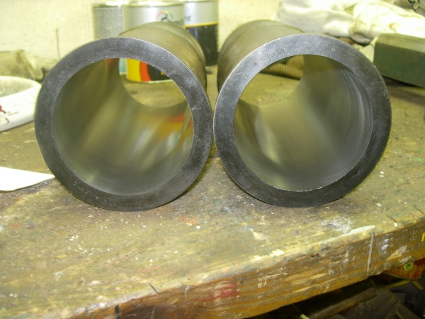

Die Restauration geht langsam voran. Habe meine Laufbüchsen auf 97mm Bohren und Honen lassen,da ich 96,88er Übermasskolben bekommen habe. Die Kurbelwelle ist zum Schleifen beim Motoreninstandsetzer,der mir auch aus einem Roling ein neues Ölpumpenpleul macht. Meine Dieselpumpe habe ich zur Reparatur nach Michael Braun (Nordhorn) gebracht. Der Tip kommt von christian1. Bei meinem Zylinderkopf habe ich die Ventilesitze gefräßt,Ventile eingeschliffen,Düsen abgedrückt und eingebaut.
