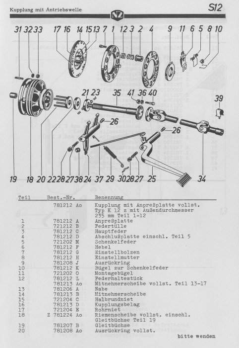

Folgende Teile werden von mir benötigt:
- Die Antriebswelle (pos. 35)
- Die Ausrückgabel (pos. 24)
- Die Zugstange (pos. 37)
- Der Ausrückring (pos. 20) jedoch mit 3 „Fingern“ anstelle 4 wie
abgebildet. Denke hier stimmt die Zeichnung nicht.
Da die Teile wo eher nicht einzeln irgendwo "übrig" sind muss ich wohl nen Schlachttraktor erwerben.
Gruss
Marco
