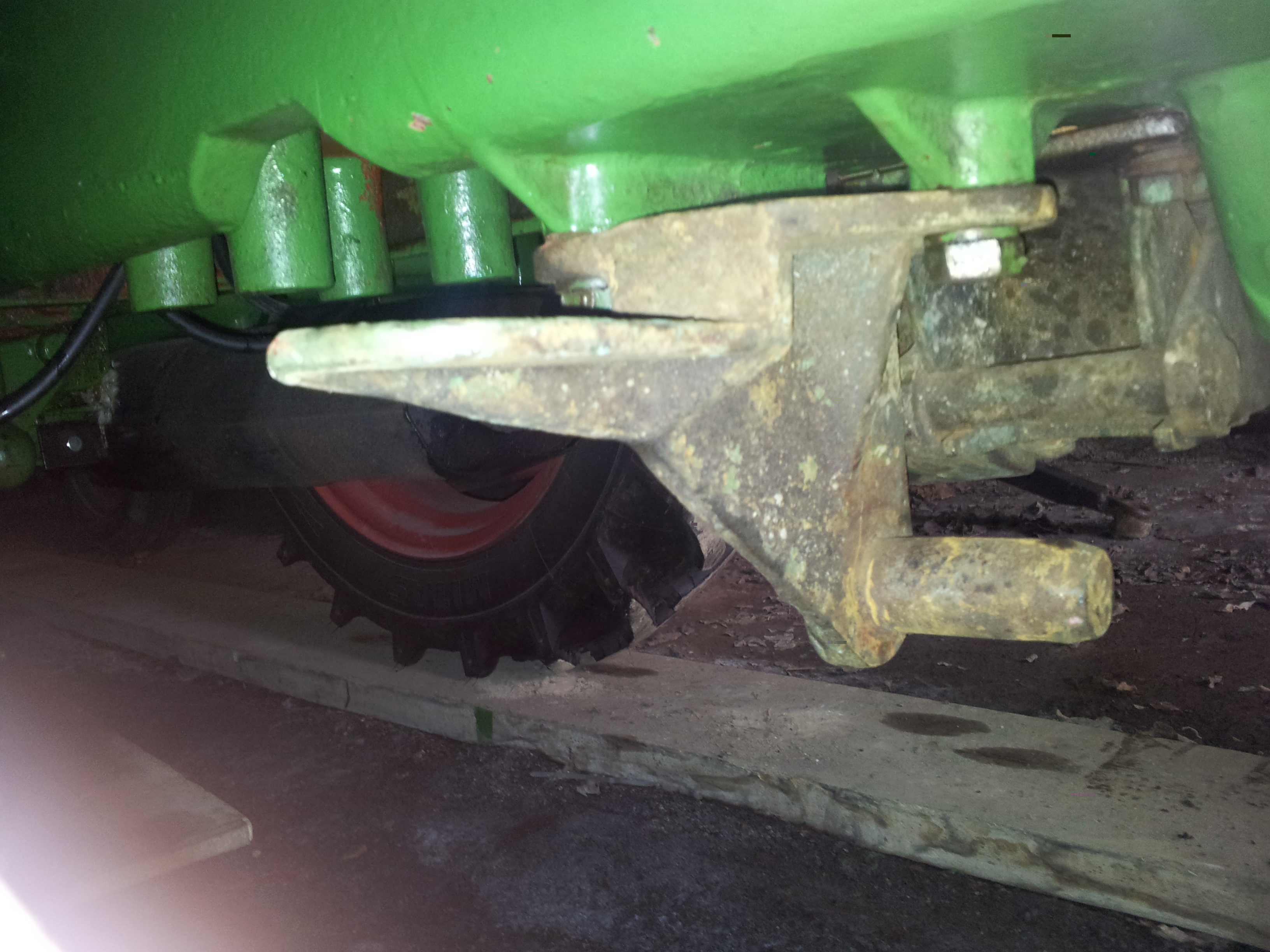

So dann stelle ich hier mal Bilder weiß echt nicht wie es weiter geht !
1.jpg [ 2.54 MiB | 26150-mal betrachtet ]

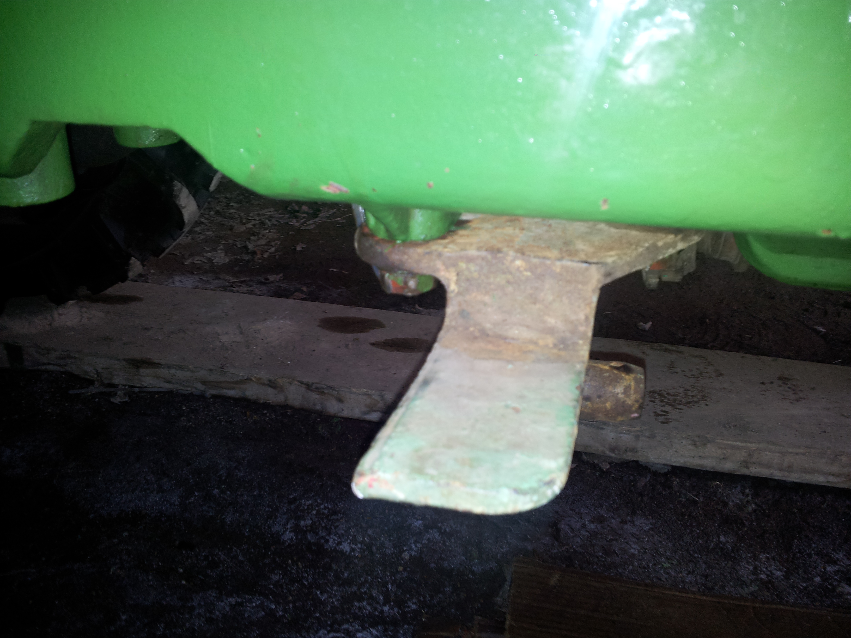

und noch eins
2.jpg [ 2.58 MiB | 26150-mal betrachtet ]

Das Teil, das auf Bild "8.jpg" abgebildet ist, wird an der Unterseite des Schleppers am Schaltgetriebe verschraubt. Auf Bild "2.jpg" meine ich am äußersten linken Rand zu erkennen, dass an dieser Stelle deines Schleppers schon ein ähnliches Teil montiert ist. War früher mal ein anderes Mähwerk an deinem Normag montiert!?
Das große Teil auf Bild "6.jpg" hat zwei lange dicke "Stangen", an deren Enden jeweils eine Aufnahme für einen Bolzen o.ä. sein müsste. Diese beiden Enden werden an den Bolzen der Teile auf den Bildern "2.jpg" und "8.jpg" eingehängt. An diesem großen Teil wird auch der Mähbalken ("5.jpg") befestigt, ich denke mal mit 2 Bolzen.
