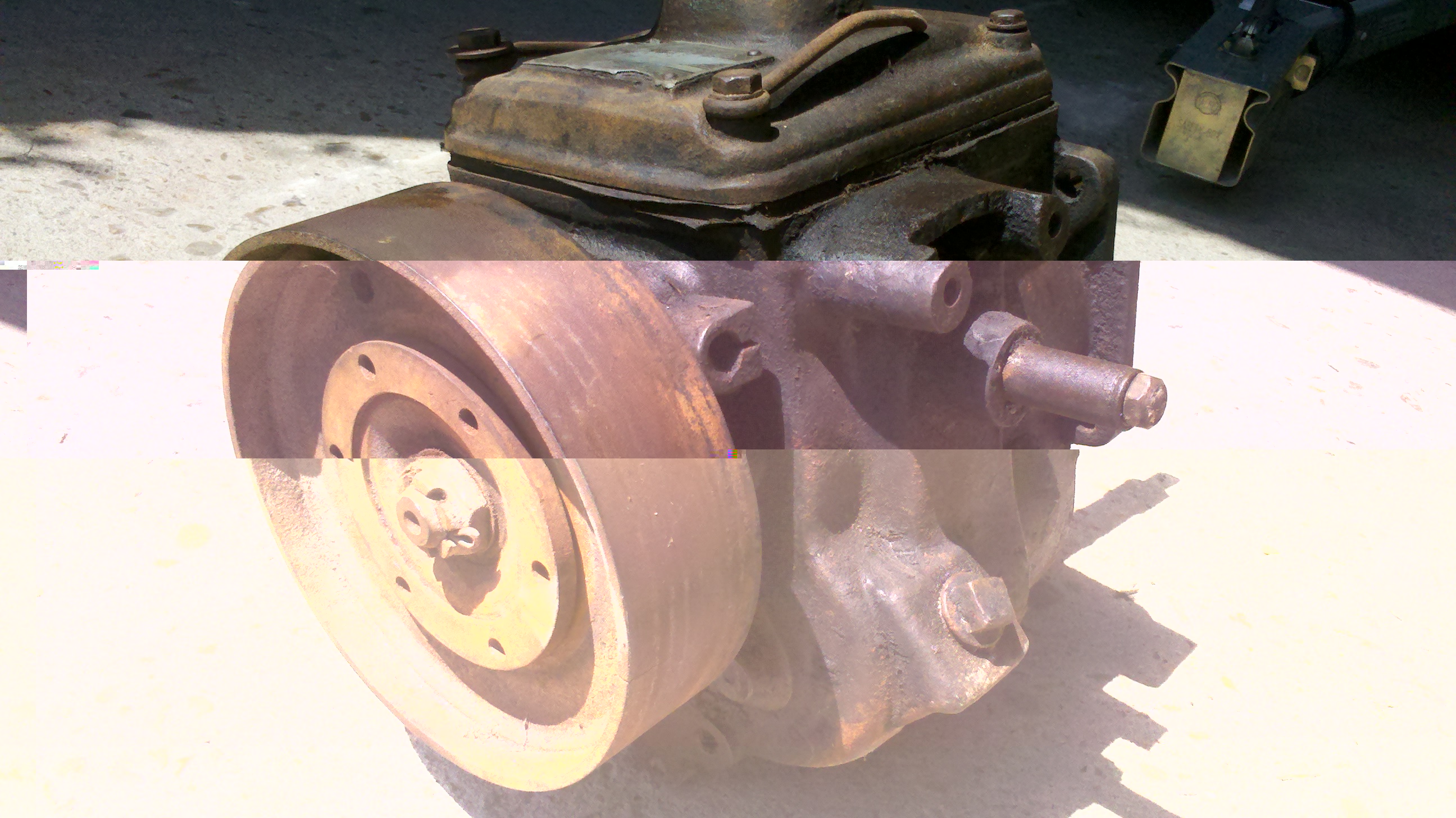

Ich habe jetzt doch mal ein Bild von dem Disaster :o gemacht. Es scheint niemand eine solches Bremsrad über zu haben. Evtl. kann man einen neuen Kern drehen und einsetzen. Muß mal sehen wo ich hier einen Dreher finde der Zeit hat, da das Teil ist für meine kleine Drehbank zu groß :evil:

Hallo Uwe,
das ist ja wirklich ein mega Disaster :( :(
Hoffe du findest jemand, weil nur ein bissl schweißen hilft da ja auch nicht !!
Sieht wirklich böse aus.
Jochen
