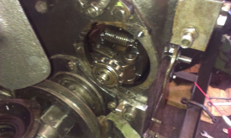

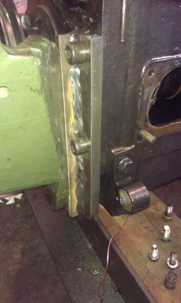

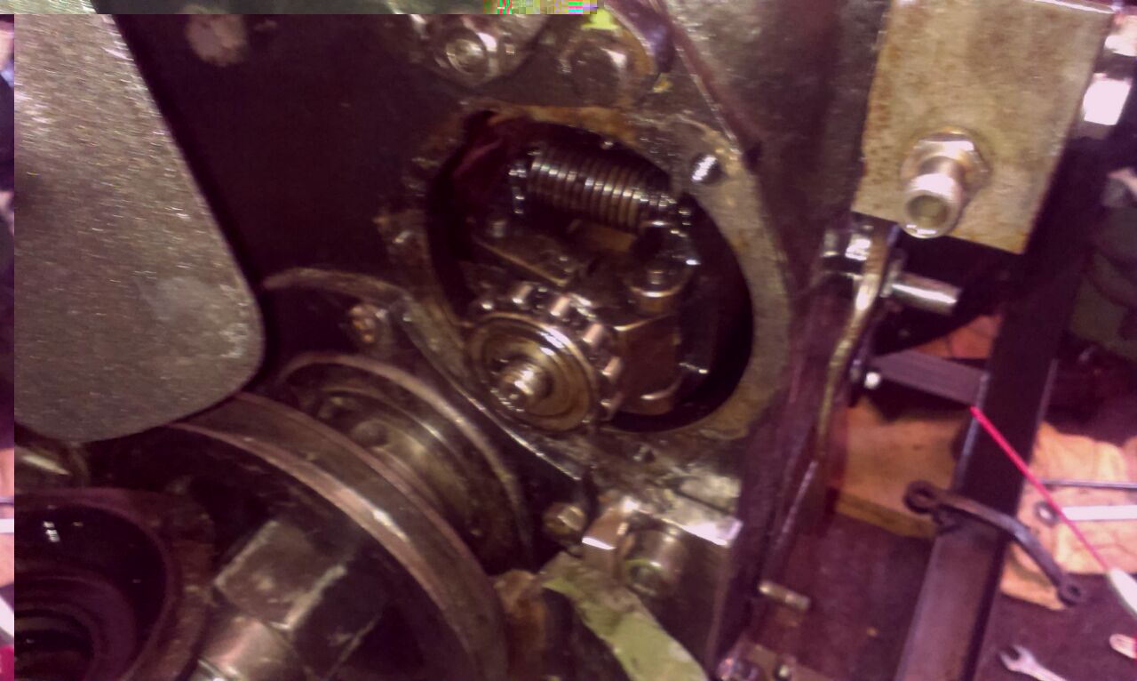

um in Zukunft durch Bilder ein besseres Verständnis zu ermöglichen, versuche ich hiermit Bilder einstellen. Wenn es funktioniert, das erste Bild sollte der angefertigte Adapter sein, das zweite der noch festsitzende Regler.
MfG.

Dateikommentar: Regler
WhatsApp Image 2017-12-21 at 10.24.29.jpeg [ 104.07 KiB | 15854-mal betrachtet ]
Dateikommentar: Adapter
WhatsApp Image 2017-12-21 at 10.24.291.jpeg [ 101.96 KiB | 15854-mal betrachtet ]

Ok, das mit den Bildern hat geklappt, ist aber noch Verbesserungsbedürftig.
Danke Uli, jede Antwort hilft, und sei es nur Psychologisch. Die Zugriffe zu diesem Thread sind ja erstaunlich, nur wo sind die Wortmeldungen der NG 23 Besitzer.
Am MWM Motor ist noch alles neu für mich. Am Deutz Motor kenne ich jedes Schräubchen und seine Funktion. Hanomag 3 und 4 Zylinder habe ich auch im Griff.
Wenn dieses Projekt abgeschlossen ist werde ich um einiges schlauer sein.
Vielleicht geht ja jetzt mit dem ein oder anderen Bild zur verständigung alles etwas besser.

Beitrag Re: MWM KD 215 Z
Ich frage mich, warum sitzt bei dir das Lager noch vor dem Regler vor? Müsste das nicht im Deckel hängen bleiben?
Nicht, dass da in deinem Fall schon irgendwas schief läuft? Kann ja sein, dass das Lage aus irgend einem Grund auf der Welle blockiert...

Marvin, das Lager spielt keine Rolle, ist auch schon defekt.
