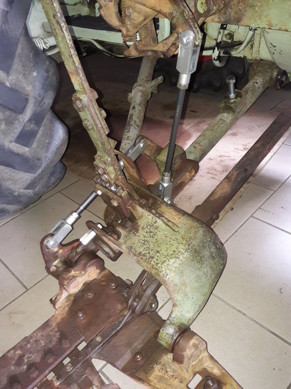

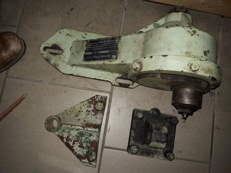

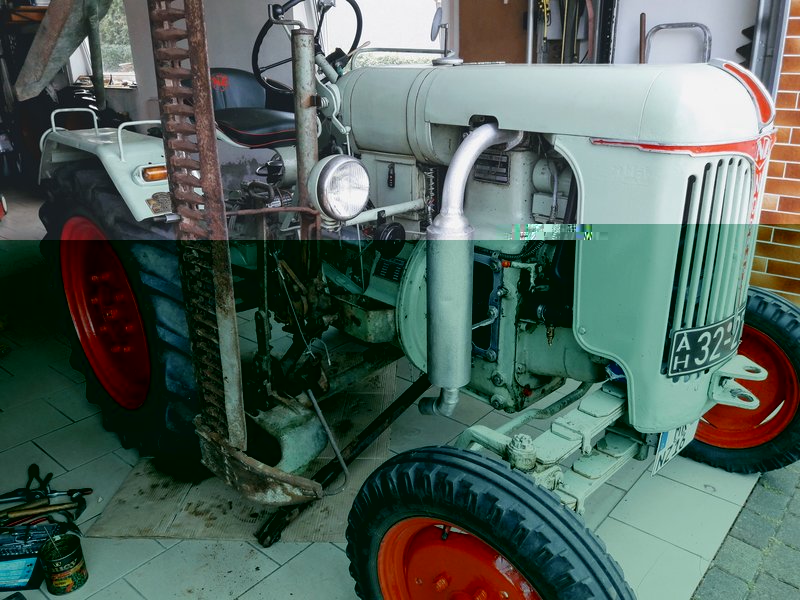

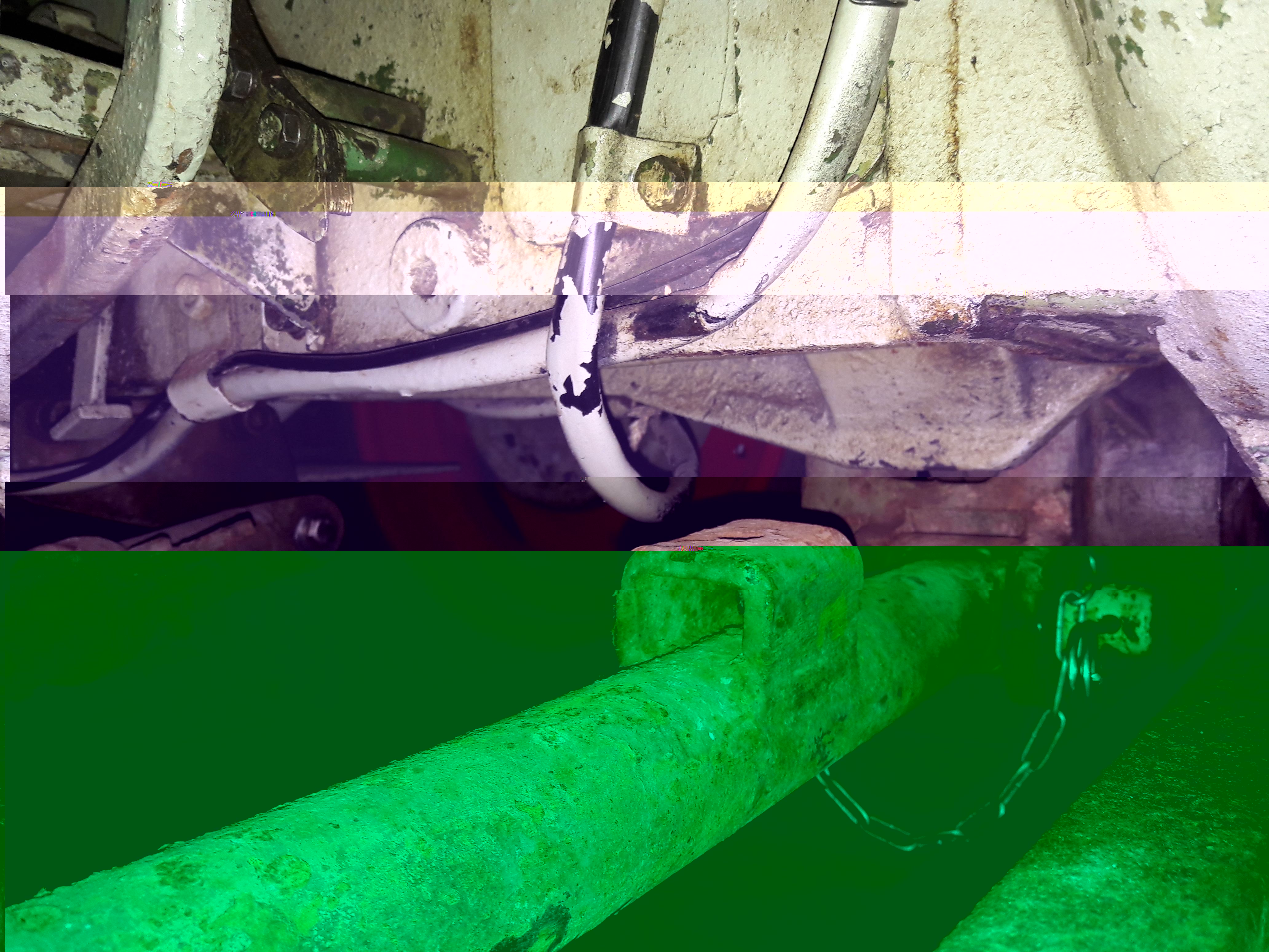

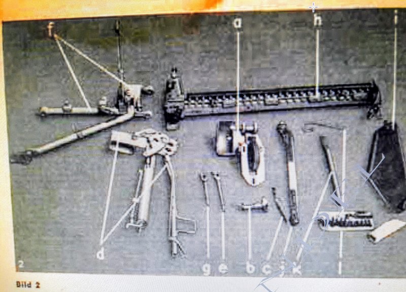

Nach langer Suche ist es mir endlich gelungen meinen NG 16 wieder mit einem Mähwerk auszustatten. Er hatte im Auslieferungszustand ursprünglich mal ein Rasspe Mähwerk, von dem der Antrieb und die Halterungen zur Befestigung des Mähwerks auch noch verbaut waren. (Siehe Foto ) Jetzt habe ich ein (fast) komplettes Busatis Mähwerk bekommen und auch schon verbaut. Da Antrieb und Halterungen nicht untereinander passen musste ich diese Teile tauschen. Der Umbau gestaltete sich problemlos. Auch die Montage der übrigen Mähwerk Teile ließ sich dank der "Betriebsanleitung für das Normag Anbaumähwerk", die Frank Olaf mal als pdf ins Forum gestellt hatte, leicht bewerkstelligen. Ein Problem habe ich bis jetzt noch mit der Aushebung. Hier fehlen mir die Zugstange zur Verbindung von Mähbalken und Umlenkhebel und der Aufzugshaken zum Handaufzug (auf dem Traktorfoto provisorisch durch ein Drahtseil ersetzt). Auf dem schwarz weiss Foto sind dies die Ziffern g und e. Vielleicht hat ein Busatis Mähwerk Besitzer zufälligerweise sowas noch rumliegen. Helfen würde mir allerdings auch Fotos oder Zeichnungen mit genauen Massangaben. Auf alle Fälle verlief nach provisorischer Reinigung und Messereinbau der erste Funktionstest erfolgreich. Übrigens besteht meine Treibstange nicht aus Holz sondern aus vierkant Metall und es sieht nicht so aus als ob das ein laienhafter Umbau ist. Gem. der Betriebsanleitung übernehmen die nicht zu straff gespannten Antriebskeilriemen die Funktion als Überlastkupplung, sprich sie rutschen dann einfach durch.
Dateikommentar: Rasspe Antrieb und Befestigungsteile

Dateikommentar: Busatis Mähwerk
20190727_140042~2.jpg [ 2.79 MiB | 19061-mal betrachtet ]

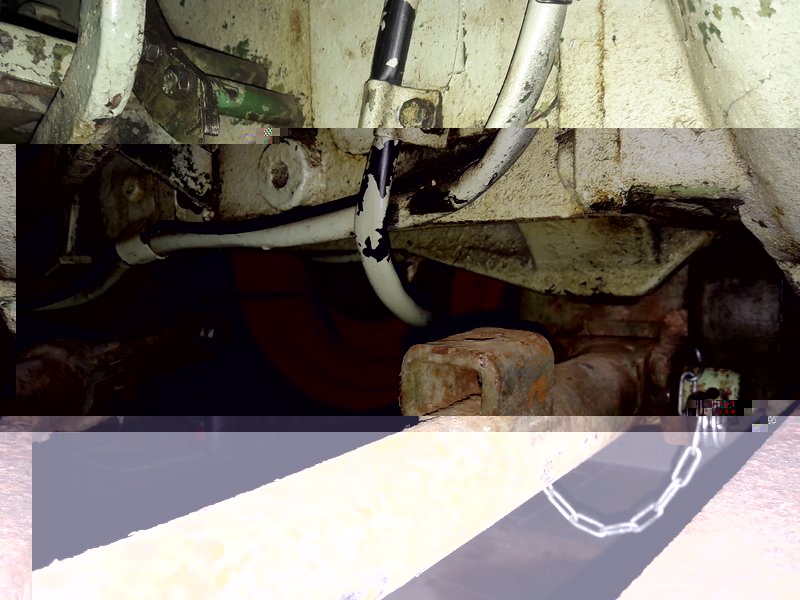

Ich habe heute weiter daran gearbeitet. Mittlerweile funktioniert die Aushebung einigermaßen. Die fehlenden zwei Teile habe ich provisorisch durch ein Drahtseil und eine dünne Kette ersetzt. Ist natürlich nichts auf Dauer. Wie schon gesagt. Ich brauche eigentlich nur die Maße der beiden Hebel. Der Nachbau dürfte kein Problem sein. Im Forum müsste doch ein Busatis Mähwerk zu finden sein, wo die Maße abgegriffen werden können.
Uli, dein Antrieb ist ein Busatis Teil. Meiner ist exakt der gleiche. Den habe ich gegen den Rasspe Antrieb getauscht. In die Aufnahme Öse mit 32iger Bohrung hängt sich der vordere Arm der Mähwerk Halterung ein. Bei Rasspe ist diese Halterung separat am Motorgehäuse unten angeschraubt.

Dateikommentar: Vordere Mähwerk Halterung am Busatis Antrieb
20190727_203852.jpg [ 2.05 MiB | 19036-mal betrachtet ]

Leider kann ich nicht mit einer CAD-Zeichnung dienen. Deshalb hier die Beschreibung zu dem Bild.
- Rundstahl 12 mm
- Länge (Außenmaß Bogen) obere Aufhängung bis Gabelkopf ca. 340 mm
- Gesamtlänge incl. Gewinde ca. 390 mm
- Gewinde M12
- Rundstahl 12 mm
- Länge (Außenmaß Bogen) untere Aufhängung bis Gabelkopf ca. 210 mm
- Gesamtlänge incl. Gewinde ca. 250 mm
- Gewinde M12
- Länge Gabelköpfe 80 mm
- Innenmaß Gabelköpfe 20 mm
- Wandungsdicke Gabelköpfe 8,5 mm
- Breite/Tiefe Gabelköpfe 30 mm
- Bolzen Durchmesser 12 mm

Super Frank Olaf!
Vielen Dank für deine Mühe.
Das auf den Fotos gezeigt sieht bei mir bis auf die beiden fehlenden Hebelstangen ganz genauso aus.
Damit lässt sich doch was anfangen. Jetzt weiss ich wenigstens wie die Dinger aussehen!
Auch die Stellung zueinander und die Ausrichtung des Winkelhebels lässt sich anhand der Fotos gut erkennen.
Ich hatte eine Gesamtdicke von 14 mm vermutet. 12 mm lässt sich eindeutig leichter biegen.
Die Gabelköpfe werde ich wahrscheinlich aus U-förmig gebogenem Flacheisen herstellen.
Deren untere waagrechte Fläche mit einem 12 er Loch durchbohren und in das Innere des U's eine 12er Langmutter einschweißen. Anschließend bekommt der Gabelkopf dann die 12er Querbohrung für den Bolzen. Ich hoffe das funktioniert so.

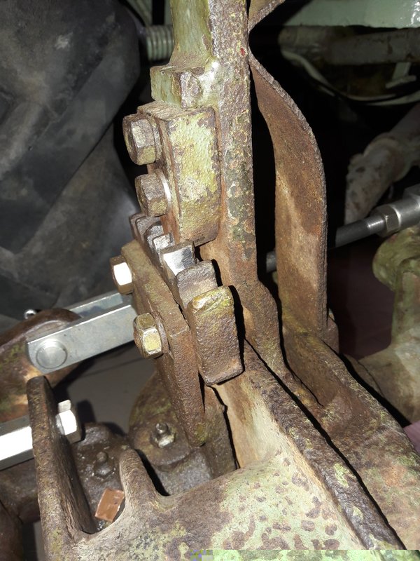

Dank der super Bilder von Frank Olaf habe ich die Technik bei meinem Busatis Mähwerk fertig bekommen. Alles funktioniert. Bei den Gabelköpfen habe ich mich doch für eine Fertiglösung entschieden. Das ging schneller und sieht besser aus. An die 12er Zugstangen habe ich an beiden Enden ein Gewinde geschnitten und je einen Gabelkopf drangeschraubt. Dann brauchte ich nicht zu biegen.
Den fehlenden Zahn bei dem Zahnbogen der Winkelverstellung habe ich ohne zu schweißen repariert. Dazu habe ich (wie beim Zahnarzt) in die Lücke ein Loch gebohrt, 8er Gewinde geschnitten, passende Schraube mit 6-kant Kopf knallefest eingedreht und mit der Flex beigeschliffen. Ging gut.

Dateikommentar: Neuer "Stiftzahn" in der Winkelverstellung
20190802_170214.jpg [ 2.67 MiB | 18968-mal betrachtet ]
Dateikommentar: Neu Zugstangen mit Gabelköpfen
20190802_165922.jpg [ 2.21 MiB | 18968-mal betrachtet ]
