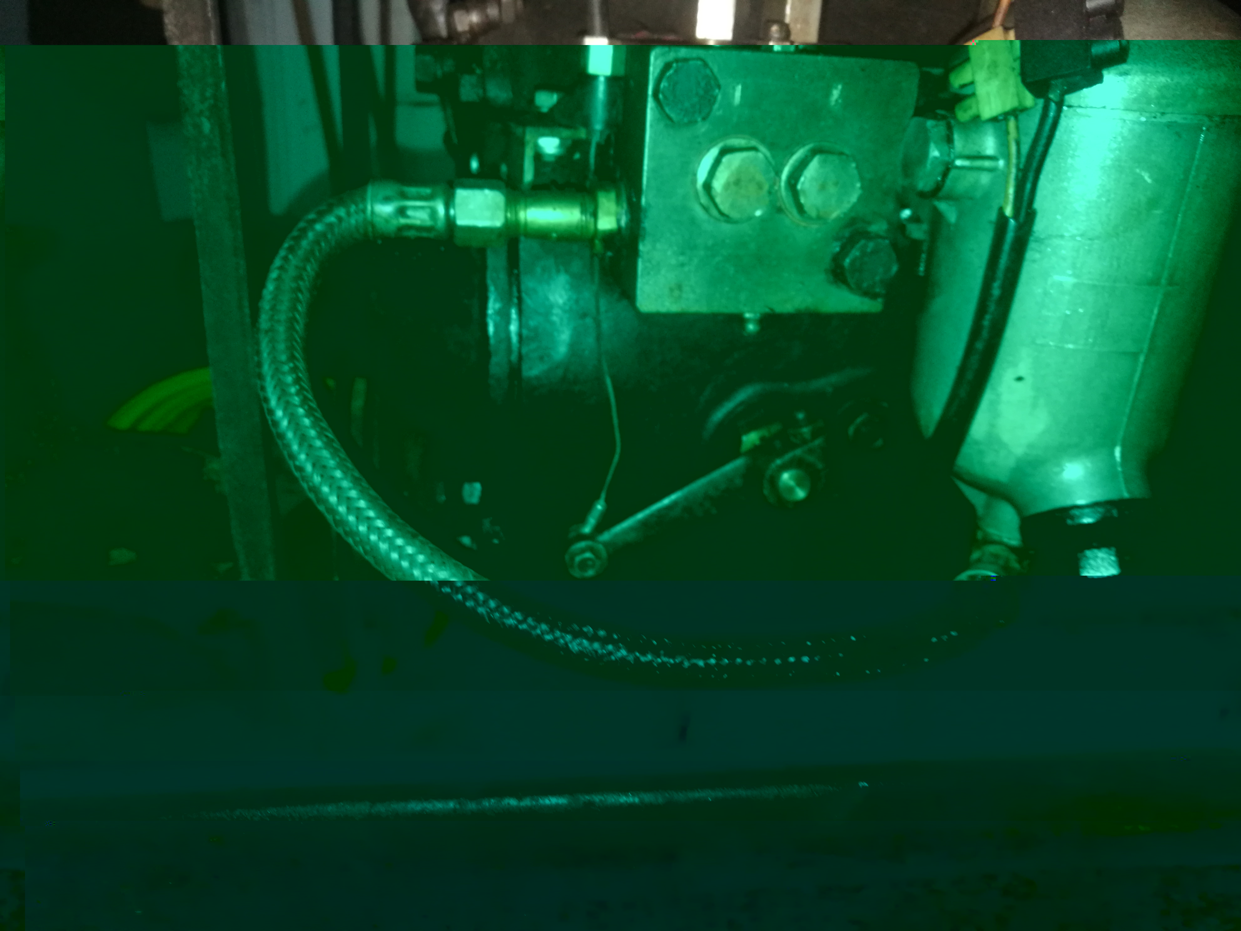

Hallo Zusammen,
Ich habe ein Problem mit meinem KD15Z in meinem Miag. Er springt zwar super an und hat auch Leistung. Jedoch hält er das Standgas nicht, sodass die Drehzahl hochläuft. Die Federn am Regler habe ich kontrolliert, die sind ganz. Nun bin ich mir nicht sicher was am Gashebel schon umgebaut wurde. Da ist innen eine sehr weiche Feder. Der Gashebel ist immer in Vollgasstellung und wird mittels Bowdenzug in Richtung aus gezogen. Wie ist das bei Euch. Hat jemand Fotos wie der Gashebel bei Euren Motoren steht? Eventuell au h die Feder von Innen?
Viele Grüße,
Stefan

Beitrag Re: Drehzahlverstellung KD15Z
Moin Stefan.
Ja das ist richtig beim Miag das der Gashebel auf Vollgas steht wenn er entspannt ist.
Das Standgas regelst du indem du den Gashbel nach unten drückst und entsprechend einrasten tust.
Stellung Gashebel Vollgas (nicht von der roten schrift irritieren lassen)
image_id: 1161
Verlauf Gaszug
image_id: 1156
Anlenkung an an die Drehzahlverstellung
image_id: 4709
Notfalls kommst du mal vorbei oder ich komm mal rum, ist ja nicht soweit ;)
