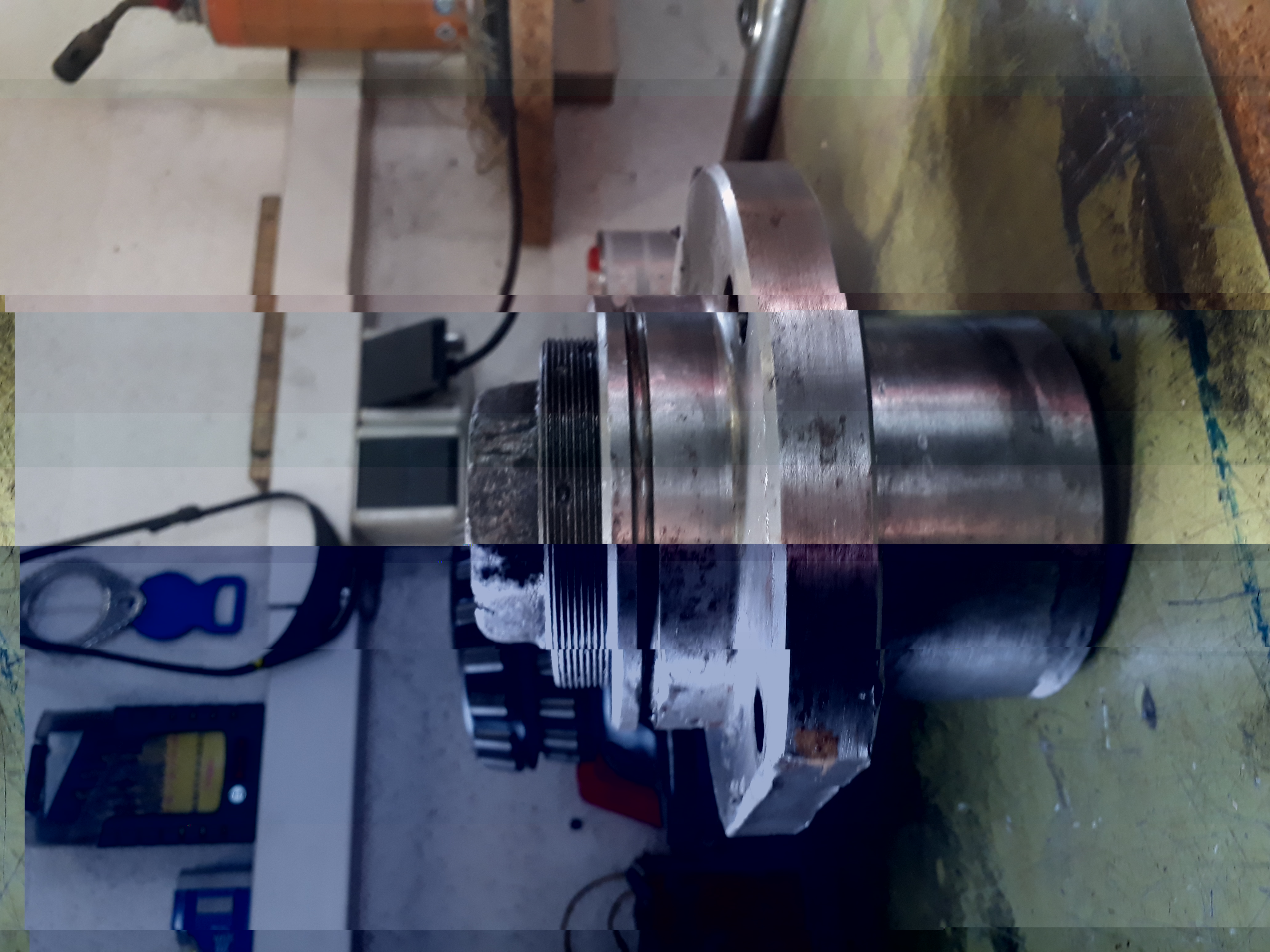

Kein Wunder habe ich das Lager im Netz nicht gefunden, schon auf der Angebotsliste stand die falsche Nummer. Auf dem Lager steht die Richtige und das Lager ist auch das Richtige.
Dieses Axiallager sollte keinen radialen Druck bekommen, deshalb wird es durch die äußeren beiden Radius-Scheiben praktisch fliegend in der 90 er Bohrung gehalten. Einzig die mittlere Scheibe hat mit der Welle am Durchmesser 25 eine Führung. Ich glaube auch bei Marvin schaut das etwas anders aus. Schaut mal die Bilder an.

Ja der Lagerflansch ist bei mir ein ganz anderer, daher kann das dann wohl auch kommen.
