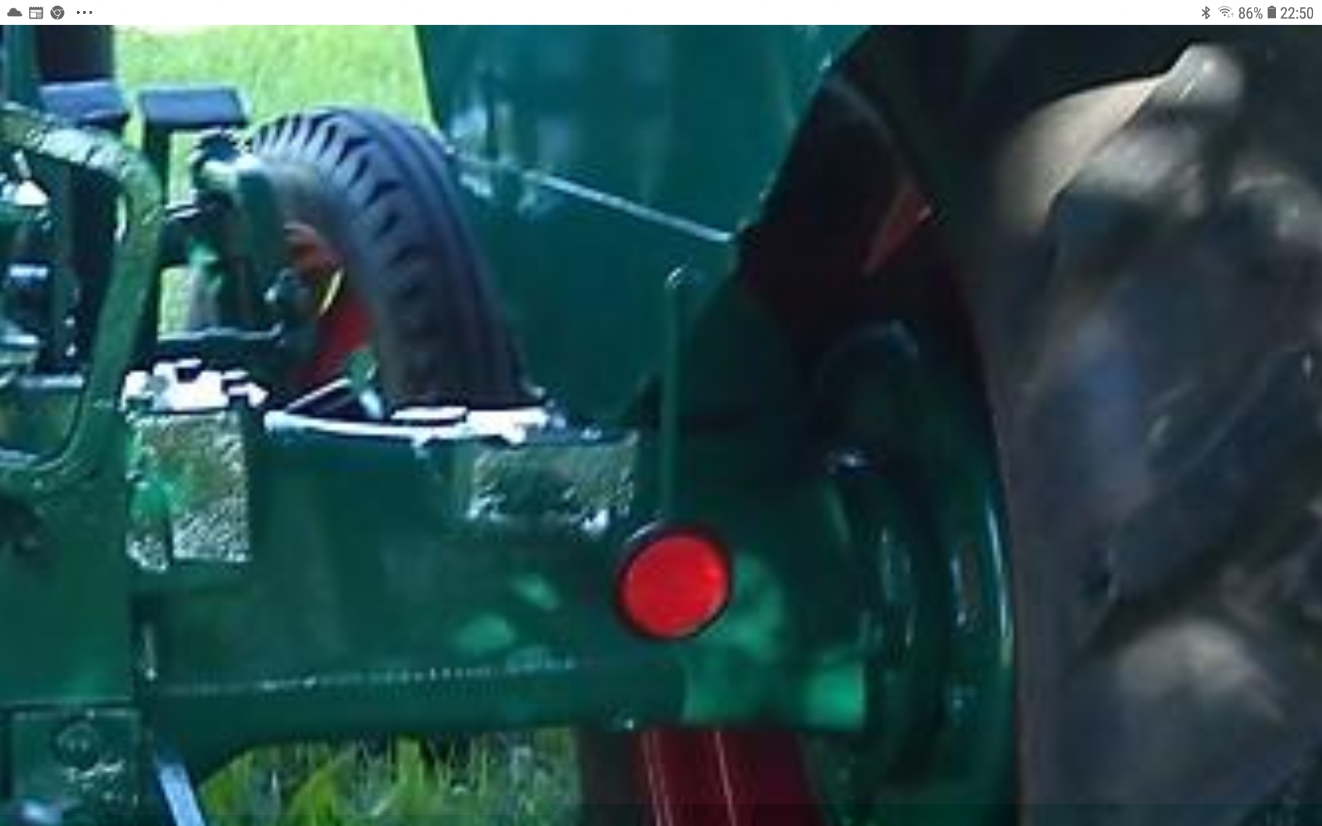

Beim TÜV wurde bei mir bemängelt, dass meine Rückstrahler schwingend aufgehängt, ähnlich wie auf dem Bild, was ich in der Normag Galerie gefunden habe.
Weiß jemand konkret was jetzt erlaubt ist?

Hallo die rückstrahler sind laut abbildung im ersatzteilheft Nr.7 seite 23 beweglich da gibt es zwei verschiedene längen wegst reifengröße Gruß Josef (sepp)

Ja so wie auf dem Bild abgebildet war es original und so gab es das auch von verschiedenen Herstellern.
Ich habe auch noch nie gehört, dass das mal jemand bemängelt hat.
Bei mir ist es ja leider mal umgebastelt worden, ich würde mir wünschen wenn ich es noch original hätte.
Ich kann mir eigentlich nicht vorstellen, dass das nicht erlaubt ist. Da gibt es bestimmt einen Absatz in Richtung Bestandschutz, so wie auch mit dem Bremslicht und so.

Die Pendel aus Rundstäben sind original und sollten so bleiben. Prüfzeichen auf dem Rückstrahler ist klar, da gibt es aber genug die passen und gut aussehen (wie die gezeigten).
M.W. sind Rückstrahler Pflicht und waren es immer. Was sollte gegen die Aufhängung sprechen? § ?

Ein Prüfzeichen für Beleuchtungsteile ist erst seit 1954 vorgeschrieben, also maßgebend ist das Datum der Erstzulassung.
Das exakte Datum weiß ich gerade nicht, meistens wurden derartige Änderungen der StVZO aber zum 01.04. eines Jahres erlassen.
In jedem Fall sind sie vorgeschrieben, die Form ist egal, ausser das sie nicht dreieckig sein dürfen, diese Form ist der Kennzeichnung von Anhängern oder angehängten Geräten vorbehalten - z.B. heutzutage auch bei auf der Kupplung montierten Fahrrad-Trägern.
Alle mir bekannten Schlepper haben die Rundstäbe heute am Kotflügel verschweißt, also nicht mehr pendelnd.
Alternativ gibt es die Möglichkeit - wie bei Alfons gezeigt - die Rückstrahler an einem Gummiband pendelnd zu befestigen - sieht aber nicht original aus.
Ob es darüber eine Vorschrift gibt kann ich allerdings nicht sagen.
