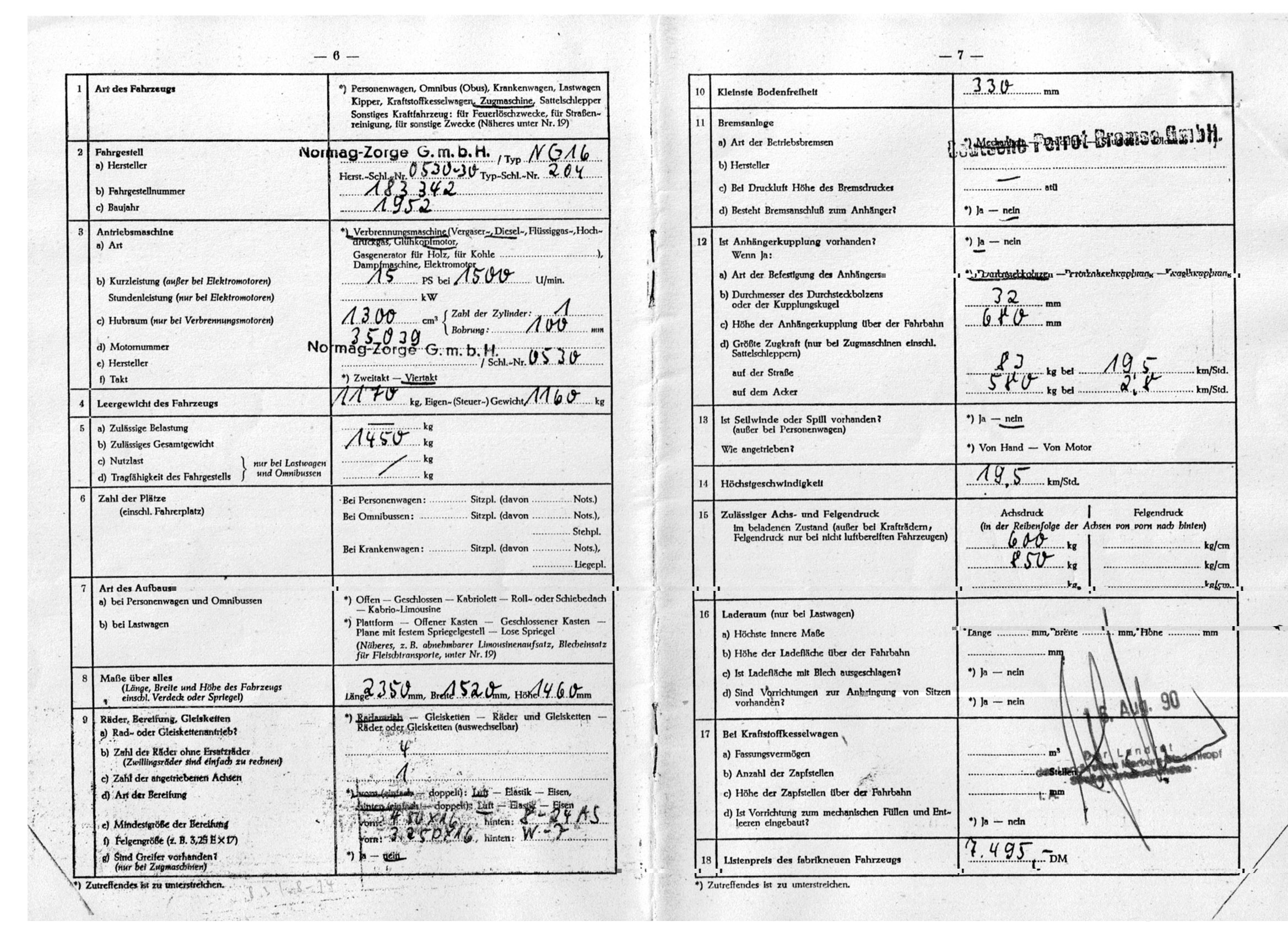

In meinem (neuen) Kfz Schein (Datei: Kfz Schein Normag) ist bei den Positionen O.1 und O.2, die sich mit der zulässigen Anhängelast befassen, jeweils ein Strich.
Im alten PappBrief ist unter der Pos. 12 d eine Aussage zur größten Zugkraft eingetragen.
Seite6-7.jpg [ 795.46 KiB | 18476-mal betrachtet ]
