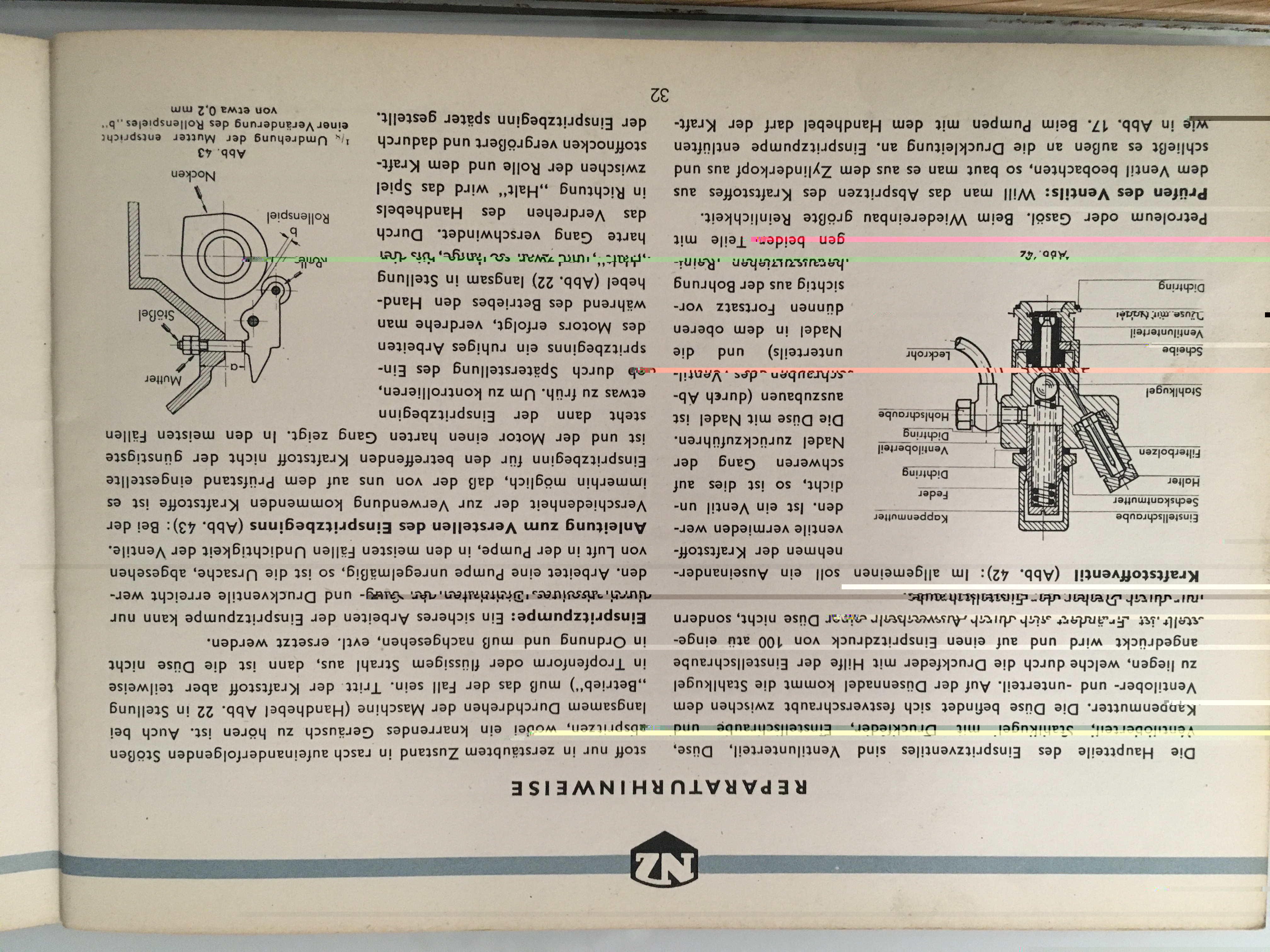

Hi Uli,
ja, soweit so klar. Es geht mir allerdings nicht um den Regler sondern um die Einspritzmenge/Fördermenge bzw. um den maximalen Hub an der Einspritzpumpe.
Die Frage ist halt, ob der Motor das auf Dauer mitmacht, wenn ich da einfach auf maximale Fördermenge einstelle. Ich könnte mir gut vorstellen, dass da damals ab Werk entsprechende Reserven eingeplant waren und er, wenn man auf max. einstellt, eben mehr als die vorgesehenen 15 Ps hat.
Und da mir die Haltbarkeit des Motors mehr am Herzen liegt als die allerletze Pferdestärke, die man vielleicht noch irgendwo herausholen kann, würde mich halt interessieren, ob es ab Werk eine Grundeinstellung des maximalen Pumpenkolbenhubs oder der Laufrolle auf dem Einspritznocken oder ähnliches gibt.

Hi Christoph,
ich denke ich habe dich schon richtig verstanden ;)
Die max. Drehzahl von 1500/min. regelt der Regler und der max. Kolbenhub der Einspritzpumpe wird durch den Einspritznocken festgelegt.
Vielleicht hilft dir das hier:
viewtopic.php?f=54&t=4329

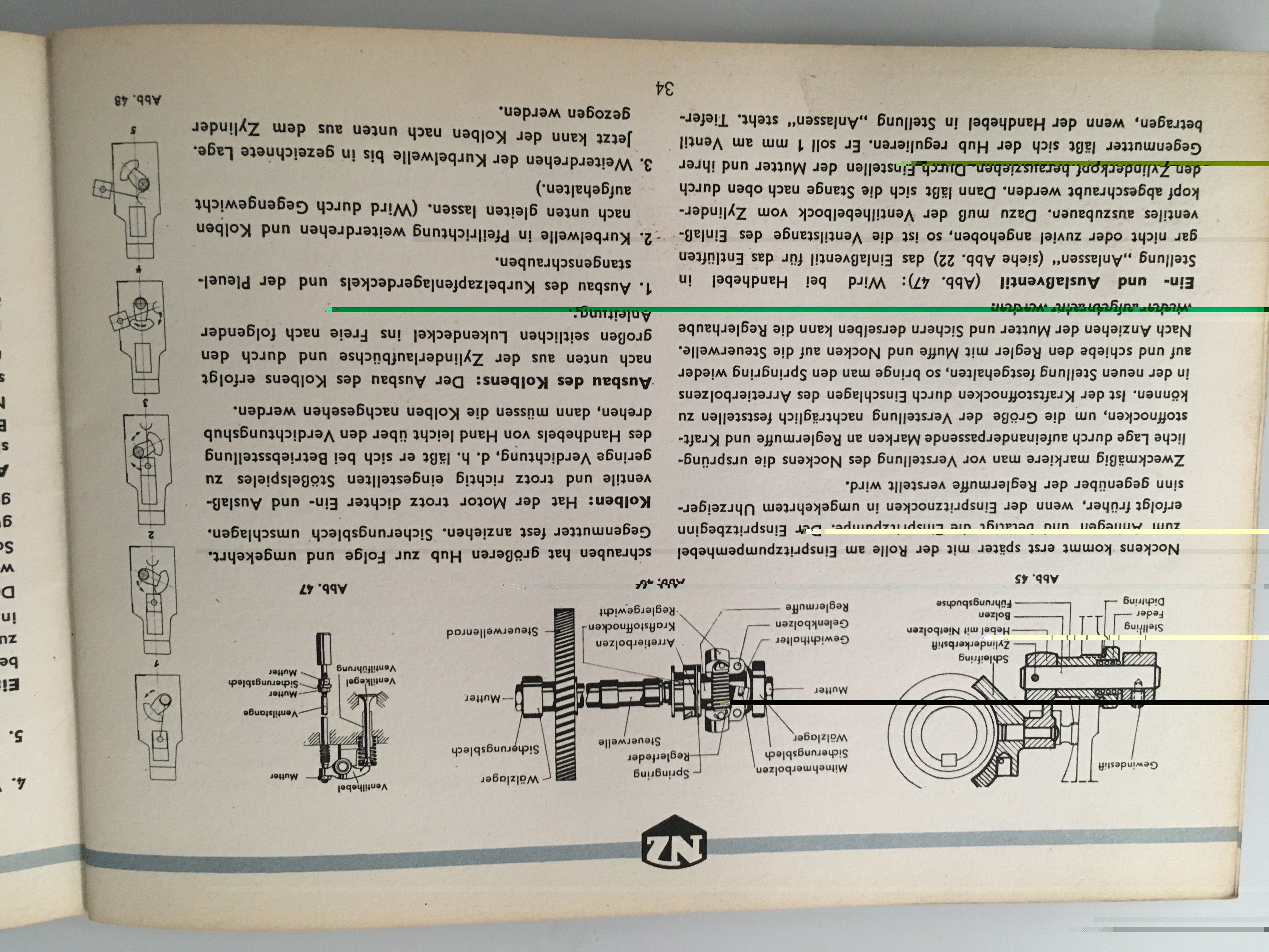

Hallo Mani!
Ich habe aus der „Beschreibung und Betriebsanleitung für Normag Traktoren“ mal drei Seiten herauskopiert, die sich mit dem Einspritzsystem des BM 15 Motors befassen. Vielleicht hilft es dir ja.
IMG_0297.jpeg [ 2.36 MiB | 6150-mal betrachtet ]
IMG_0298.jpeg [ 2.5 MiB | 6150-mal betrachtet ]
IMG_0299.jpeg [ 2.3 MiB | 6150-mal betrachtet ]
