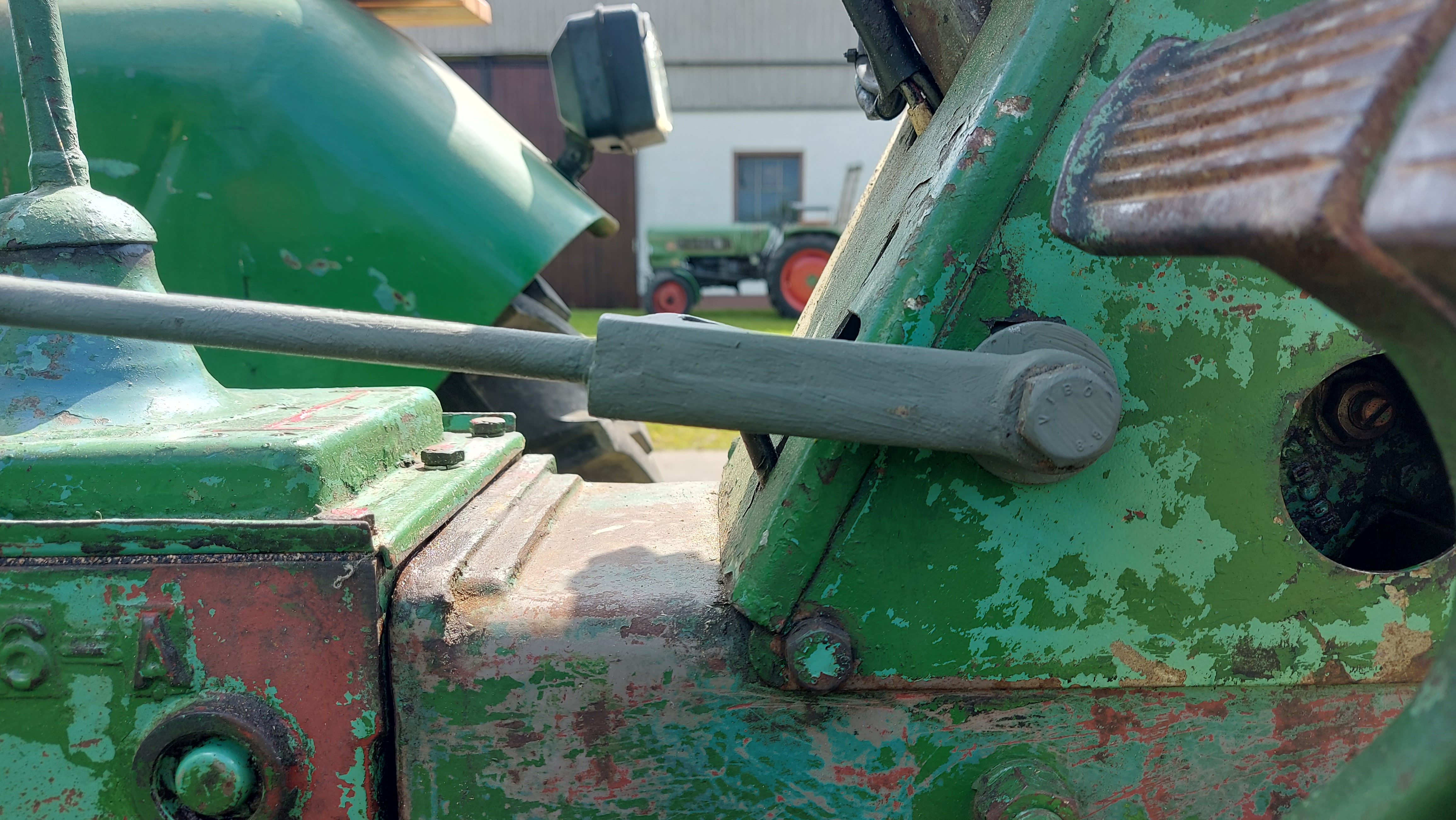

Beiträge: 99
Beitrag Re: Handfeststellbremse K13a
Hilfskonstrukt ist verbaut und funktioniert
Yippi yeah
...und mittlerweile auch lackiert :D
20240607_111518.jpg [ 4.61 MiB | 23166-mal betrachtet ]
20240607_111535.jpg [ 5.28 MiB | 23166-mal betrachtet ]
