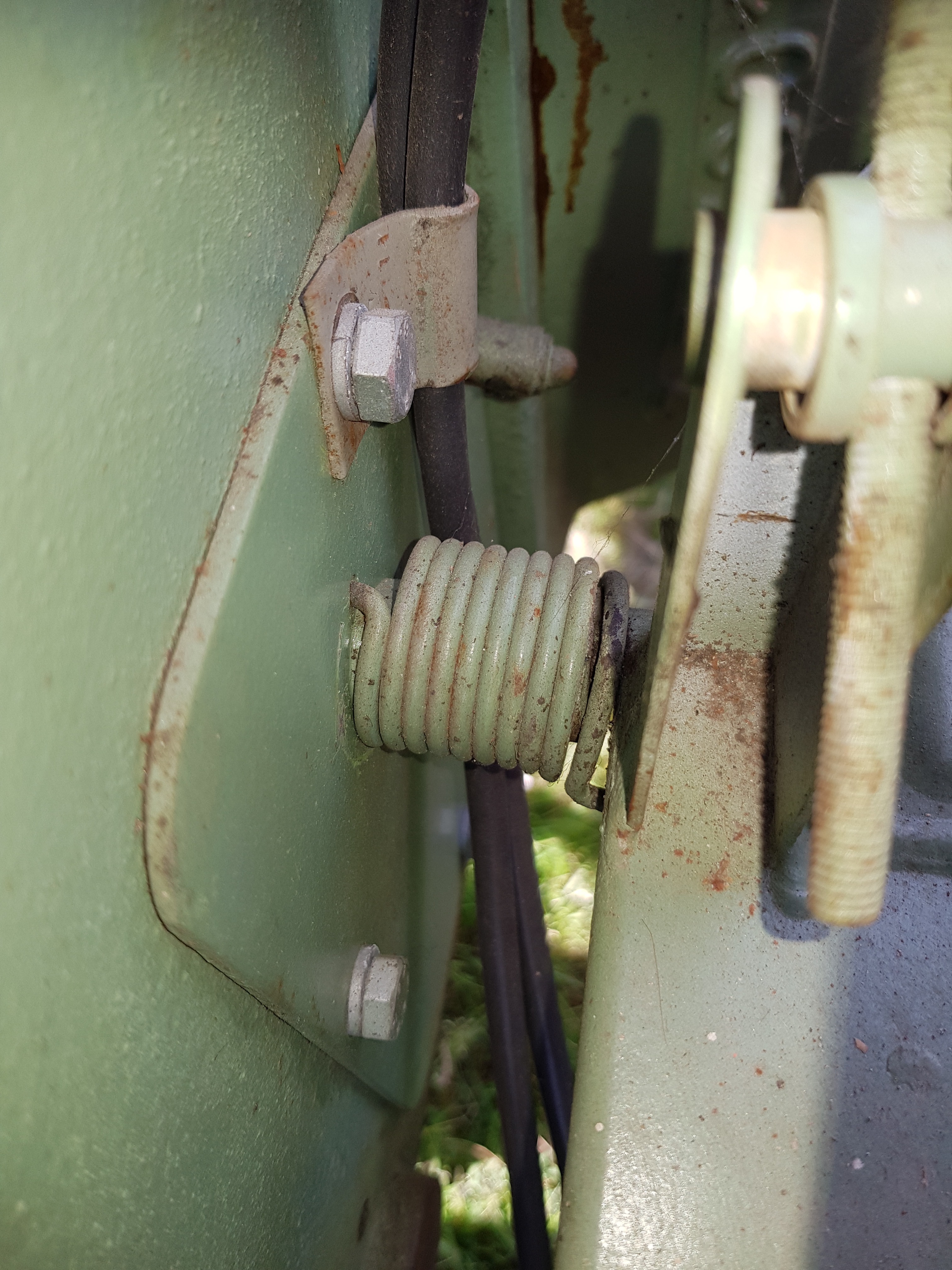

Hallo zusammen
Nachdem das Forum jetzt wieder einigermassen funktioniert will ich das alte Thema der bei einigen NG 16 vorhandenen und bei vielen Exemplaren defekten Rückholfeder für das Gaspedal nochmal aufgreifen. Es ist mir gelungen bei einem Traktortreffen in Löhlbach bei Frankenberg bei einem NG 16 eine vorhandene und sogar noch intakte Gaspedalfeder zu fotografieren. Ich denke man kann die Funktion und den Einbau der Feder darauf recht gut erkennen.
20240525_121125_Original.jpeg [ 2.85 MiB | 15416-mal betrachtet ]
20240525_121230_Original.jpeg [ 2.9 MiB | 15416-mal betrachtet ]
Freitag 7. Juni 2024, 17:43

Hallo Alfons,
das Thema hat ja heute Geburtstag ;)
Ich werd mal schauen ob ich so eine Feder an einem meiner Normags ausbauen kann, dann könnte man die als Muster nehmen um sie bei einem Federhersteller nachfertigen zu lassen.
