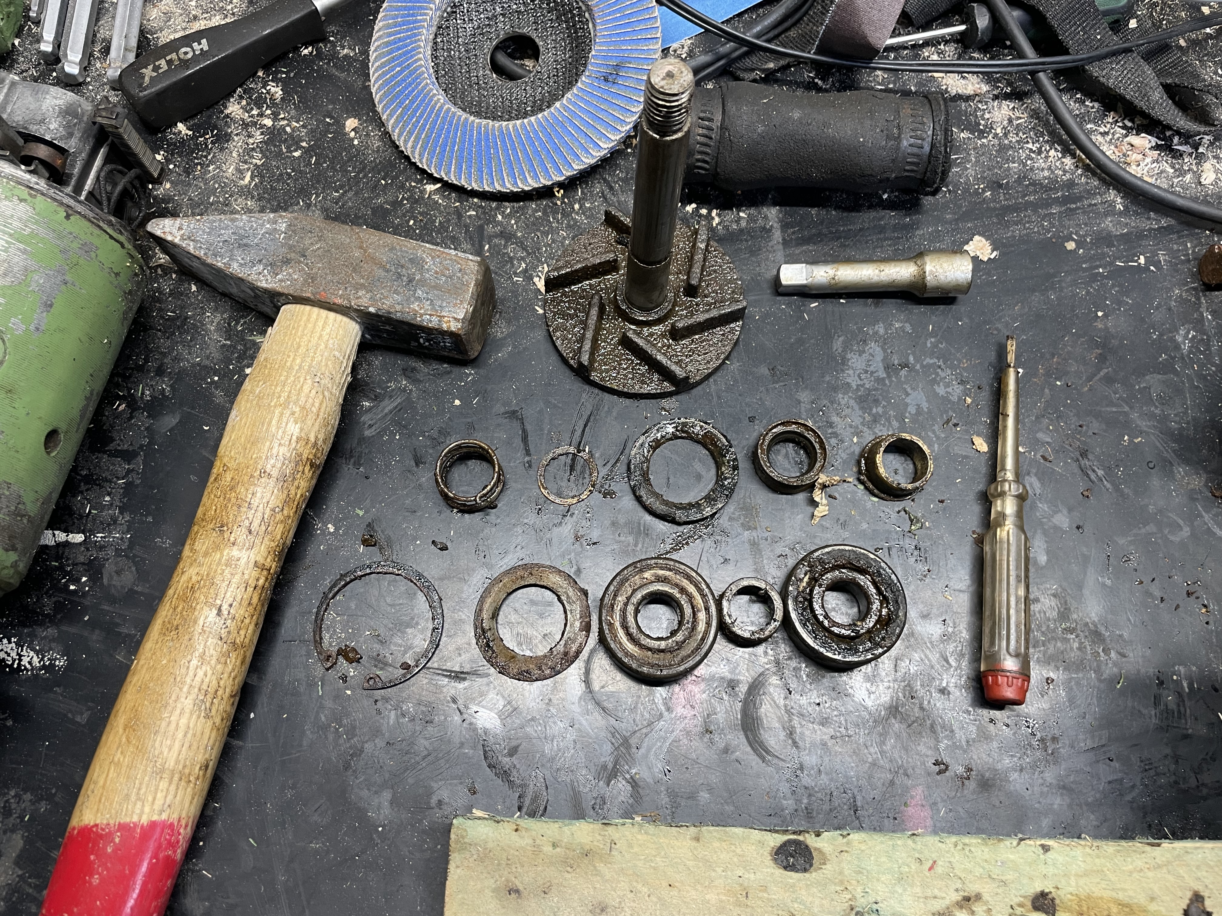

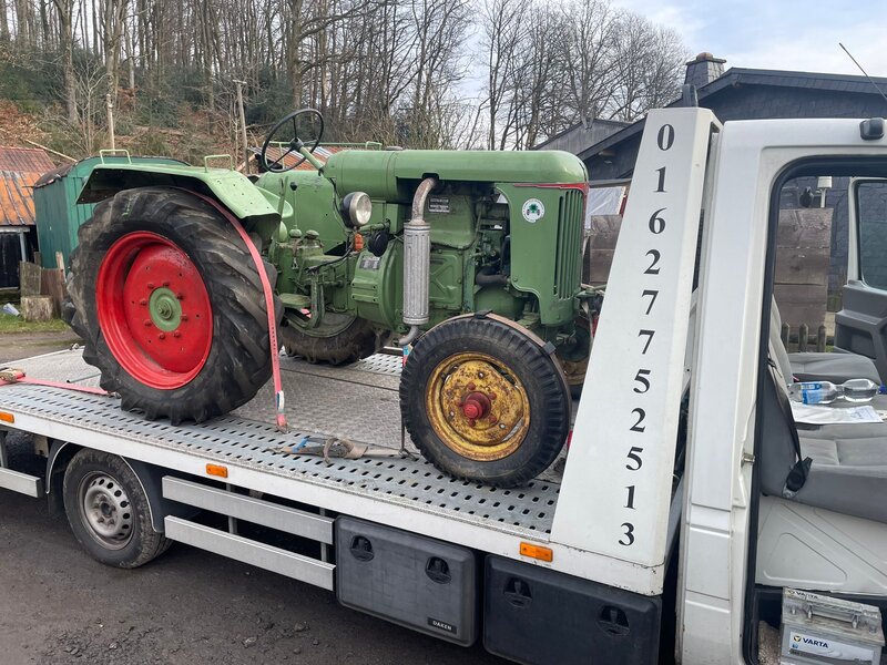

jetzt stelle ich auch mal meinen NG 20 B vor. Ich habe den Trecker vor ca. 1 Monat gekauft. Nach einem kleinen Kampf mit der Zulassungsstelle im Kreis Wesel, habe ich den Normag tatsächlich zugelassen bekommen. Vielen Dank dabei nochmal an alle die mich dabei Unterstützt haben. Nach einem kleinen ersten wilden Ausritt, dann die Ernüchterung, Wasserpumpe undicht. Also ging die Bastelei los. Wasserpumpe abgebaut, zerlegt->gesäubert->Buchsen und Dichtungen im Internet gesucht->gefunden und bestellt. Der Zusammenbau läuft.
