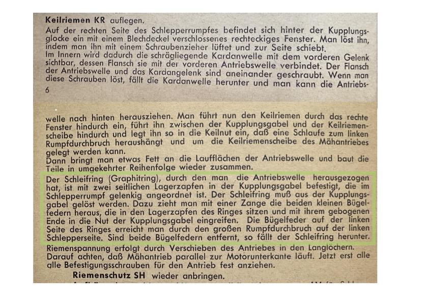

der Antriebsriemen meines Mähbalken hat sich inzwischen so gelängt, daß er sich nicht weiter spannen lässt (Langlöcher der Halterung sind am Anschlag). Außerdem sind die Ränder ausgefranst.
Wie das eigentliche Wechseln von Statten geht, konnte ich der Bedienungsanleitung von Rasspe entnehmen (s. Photo).
Nun habe ich aber doch noch eine Frage dazu. In der Anleitung steht, daß der Graphitring in der Kupplungsgabel herausgenommen werden muss. Warum? Ist der Zusammenbau schwierig, wenn er noch in der Kupplungsgabel sitzt?
Wie sind Eure Erfahrungen? :?:

ich habe die Antwort :D
zwischen Kupplungsgabel und Keilriemenscheibe ist sonst kein Platz :)
der Text ist einfach nicht gut geschrieben ;)

'nicht gut geschrieben' im Sinne von: 'die Reihenfolge passt nicht'
