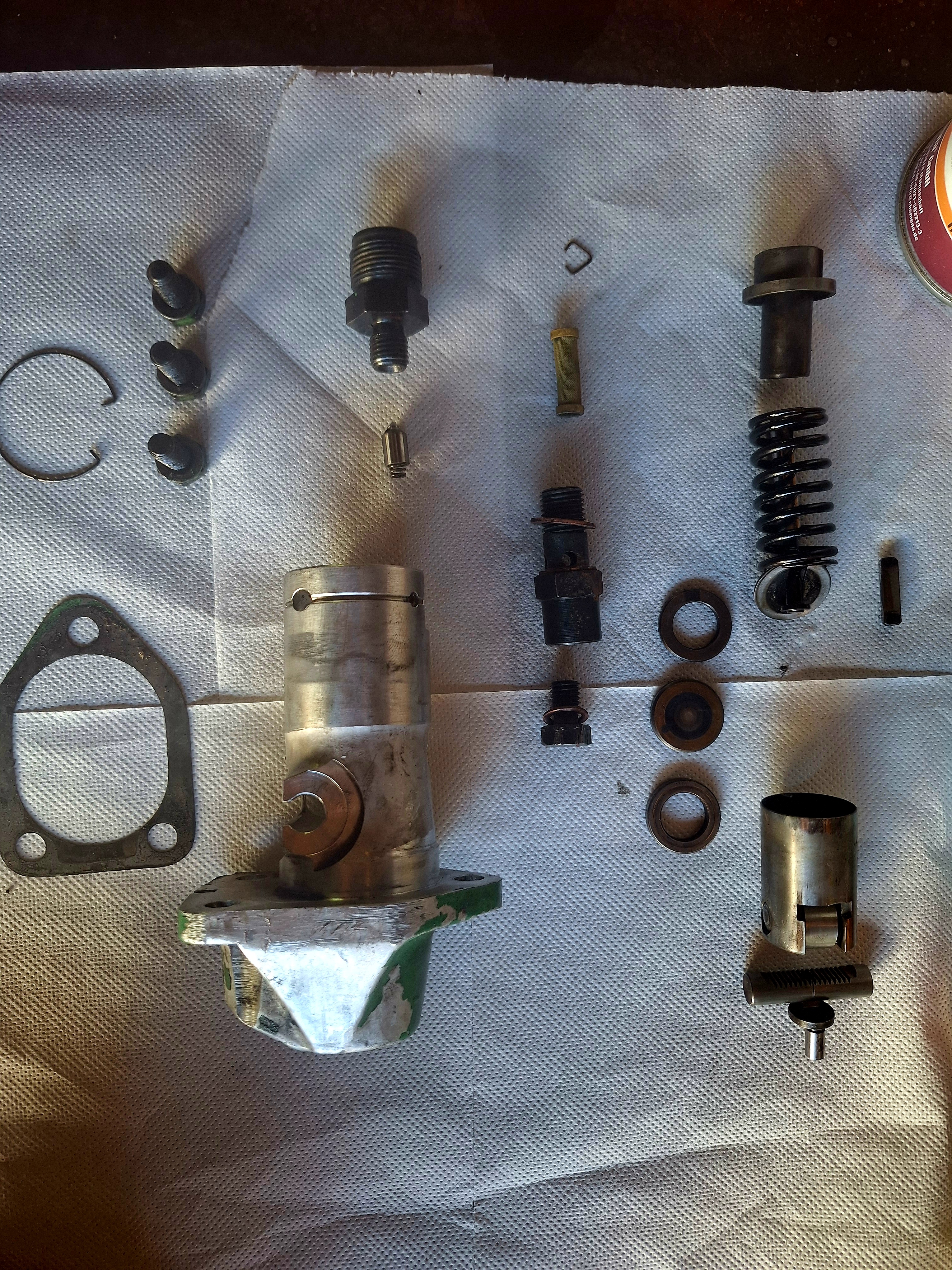

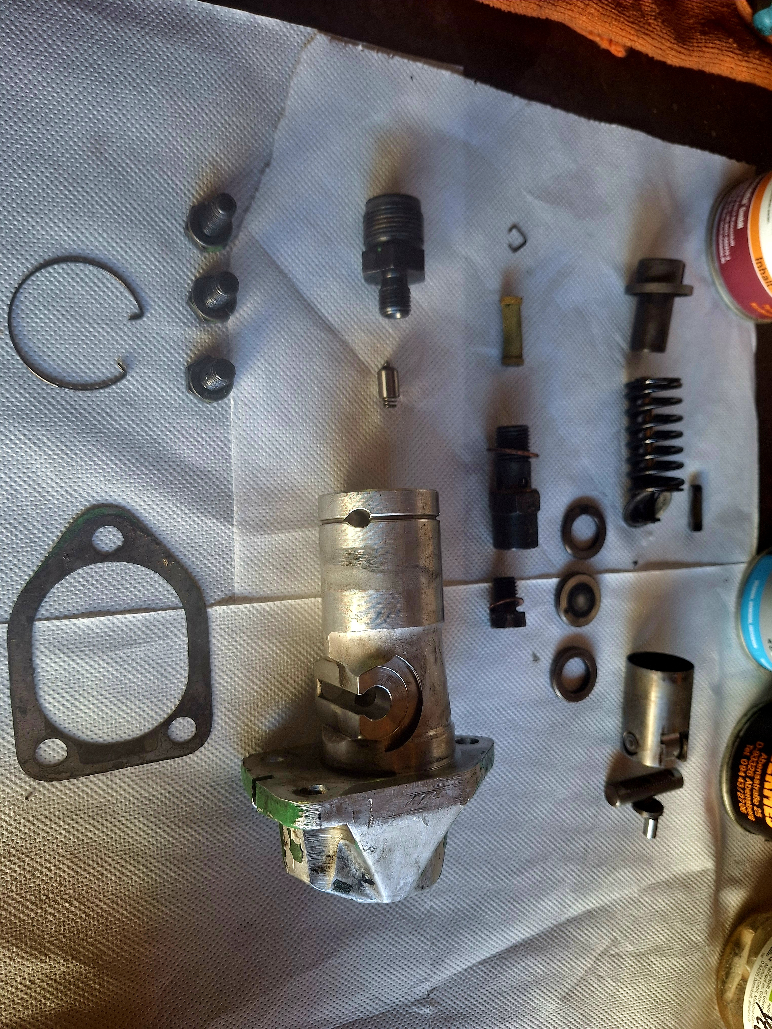

Servus und danke für die Antworten.
Ich hab heute die Dieselpumpe zerlegt > siehe Bilder
Da aber nichts gefunden was nach * verschleiss * aussieht
Grund dafür war das nach der Pumpe kein Diesel gefördert wird also garnichts ...
Weder am Ausgang zur Leitung schon zweimal nicht oben am Zylinder .
Nach dem Zusammenbau exakt das selbe
Null Druck/ ich habe in einem älteren Beitrag gelesen das man mit einem Hebel per Hand diesel fördern kann ??
Wo soll das gehen ...
Naja ich denke die Pumpe ist hinüber
Ersatzteile wirds mau aussehen hab zumindestens nichts gefunden.
Deprimiert gerade gewaltig .
Hat schonmal jemand seine Pumpe überholen lassen und Erfahrungen?
Jetzt schau ich nochmal in die Bücher ...
Danke für künftige Antworten
Evtl .hat ja jemand nen Tipp oder ich hab was übersehen

Zum Vorpumpen von Hand: Dies geschieht mit dem Abstellhebel. Beim Betätigen im Stand sollte dies schwer gehen und es sollte das charakteristische Schnarren der Düse zu hören sein. Wenn nur Leerweg zu spüren ist, steht der Motor auf OT und entsprechend auch der Einspritznocken. Dann den Motor etwas verdrehen. Normalerweise bleibt er aber nicht auf OT stehen wegen der Kompression.
Arbeiten an der Einspritzung und die Beurteilung von Fehlern an den Teilen sind nicht ganz einfach, der Tipp von Uli ist schon zielführend.
Da du schreibst dass der Motor sägt, könnte auch der Regler festhängen/schwergängig sein?
