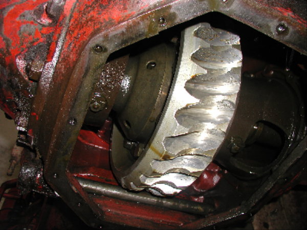

servus,
hab Heute bei meinem NG23 ZF Getriebe K 30 D das Öl vom Schaltgetriebe und von den Achstrichtern abgelassen, und siehe da, im Achsgetriebe waren mindestens 25 Ltr. Öl Kann das sein, der Ölkontrollstab war vorher nicht mit Öl benetzt.
Hat jemand Daten zu diesem Getriebe

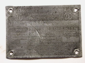

>Es ist ein NORMAG NG23L 25PS Baujahr 1952
>anbei ein Bild vom Typenschild
>Danke
>Gruß Eder

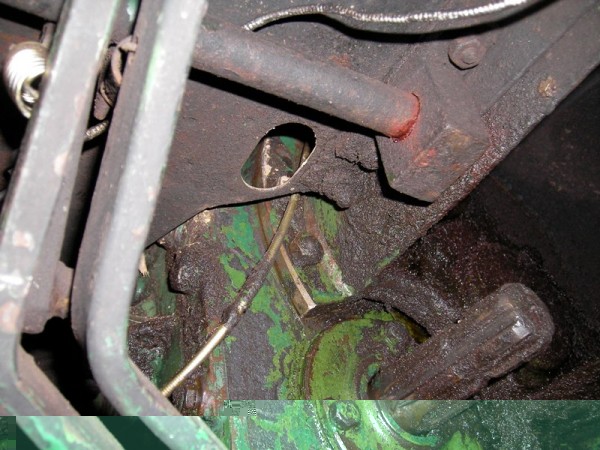

@ Frank, ich hätte eine Bitte an dich, kannst du bei deinem Getriebe mal nachsehen, oberhalb der Zapfwelle die nach vorne raus geht, dort wo das
Rumpfrohr ausgenommen ist , befindet sich doch eine Öffnung mit Bohrung und 10mm Gewinde die ins Getriebegehäuse hinein geht, das ist wohl eine Lagerung eines Zahnrads, und da läuft bei mir Getriebeöl raus.
Esieht so aus als wäre es eine Lagerbuchse, man kann sie drehen, müßte aber meiner Meinung nach fest sein, und vor allem dicht.
Dank im Voraus

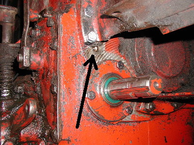

servus,
habe es herausgefunden, das ist die Welle auf der die Zahnräder der Zapfwelle laufen, und diese Welle hat Luft im Getriebegehäuse!
Wie bringe ich das dicht?
Habe vor eine kleine Dichtplatte vorzuschrauben, muß allerdings das große Verbindungsrohr in diesem Bereich ausnehmen.
Oder gibts von euch eine Idee?

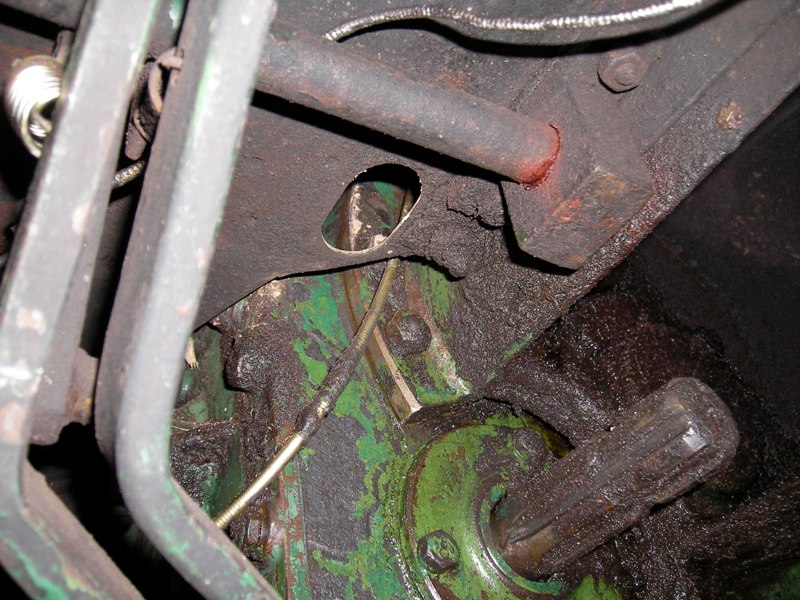

Hallo Schorsch,
bin leider erst jetzt dazu gekommen ein Foto zu machen. Ist Dir dort ein Teil vom Befestigungskranz des Verbindungsrohres abgebrochen? Bei mir sieht es so aus (Leider etwas sauig, ich glaube ich muss bald mal wieder eine Unterbodenwäsche machen) :shock: So wie es aussieht ist dadurch die Bohrung verdeckt.
Verbindungsrohr .JPG [ 139.26 KiB | 18052-mal betrachtet ]
Wenn Du vom Verbindungsrohr etwas ausnehmen musst, würde ich versuchen die Platte die Du davorsetzen willst wieder mit dem Verbindungsrohr zu verbinden(Schweißen ?) damit Du wieder Stabilität in die ganze Sache reinbringst.
