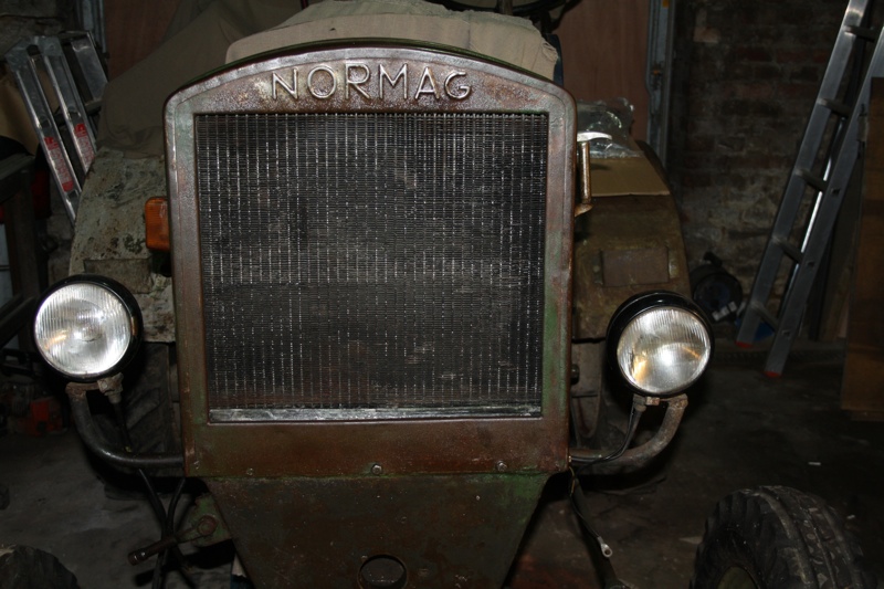

    Bei mir darf sie nun für alle Arbeiten an alten Traktoren herhalten, 90% im Motorenbereich. Laufbuchsen aus GG25 Rohlingen drehen, Kolben überdrehen, sämtliche Lagerbuchsen und Wasserpumpenrestauration.
    Z.b. bei diesem Schätzchen.
    normag.jpg [ 163.82 KiB | 15169-mal betrachtet ]

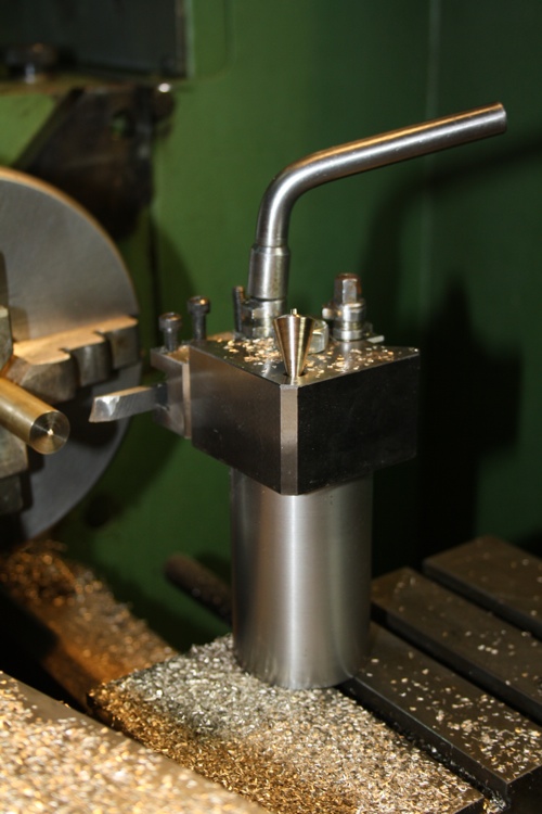

    Um in einem Arbeitsgang ohne Werkzeug- und Drehrichtungswechsel von hinten abstechen zu können, habe ich mir einen Dixon SWH auf dem Support verbaut.
    Ich hatte ein schönes schweres Stück 1.0503 im Regal und noch Nutensteinschrauben von der ML7 sowie ein Dixon Nachbau in der Schublade. Das schrie ja förmlich danach verbastelt zu werden.
    Vor allem bei dem in X sehr tiefen Support der Myford280.
    dixon_halter.jpg [ 126.79 KiB | 15169-mal betrachtet ]

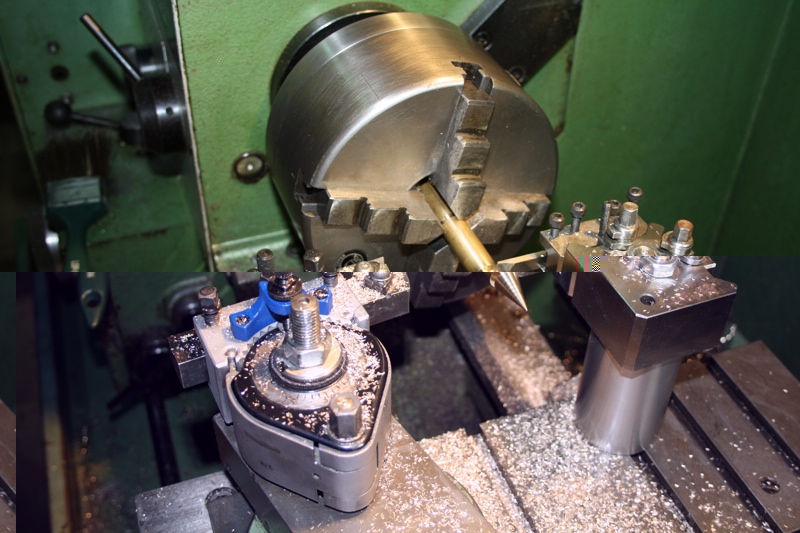

    So sieht es dann im Einsatz aus:
    dixon_seite_nah.jpg [ 115.5 KiB | 15169-mal betrachtet ]
    dixon_seite.jpg [ 166.66 KiB | 15169-mal betrachtet ]
    dixon_vorne.jpg [ 138.28 KiB | 15169-mal betrachtet ]
    Eingespannt ist ein auf den Kopf gedrehter geschliffener Radiendrehling für das Abstechen von Pendeln für den Esotherikladen meiner Mutter.
    So konnte ich nun die Zeit fürs drehen und abstechen eines Pendels von 5:30 min auf 1:18 min reduzieren. Der Hauptfaktor ist natürlich die Möglichkeit mit einer Myford 280 viel mehr zustellen zu können als mit einer Myford ML7 aber auch durch den Wegfall des Werkzeugwechsels, spart man Zeit ein.

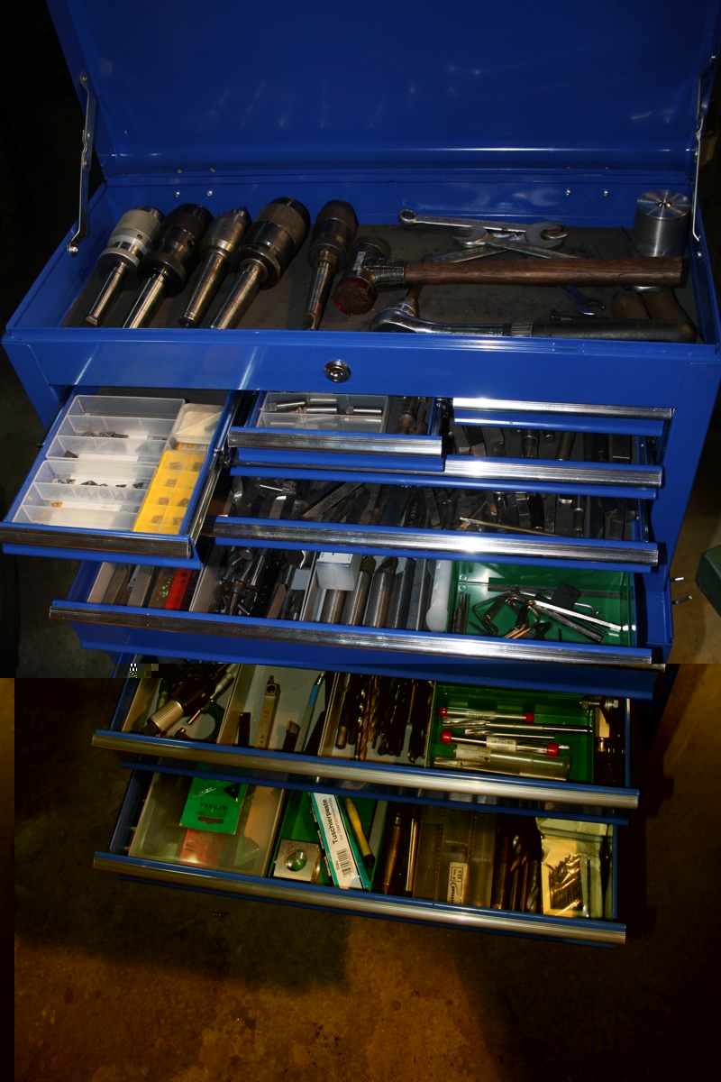

    Da die Drehe nun erwachsener geworden ist, habe ich auch meine Werkzeuglagerung überdacht und mir diesen Werkzeugwagen besorgt. Für 108€ incl. Märchen bei einem Händler um die Ecke eine gute Lösung alles neben der Maschine stehen zu haben.
    werkzeugwagen.jpg [ 312.95 KiB | 15169-mal betrachtet ]
