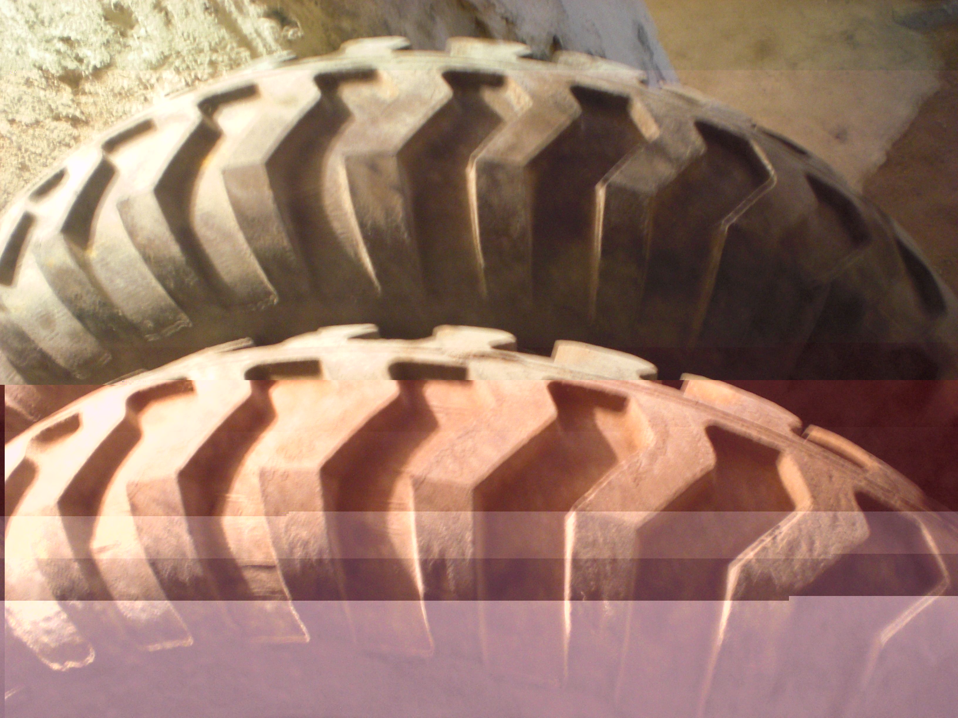

ja falk da hab ich auch schon hinundher überlegt und gerechnet was man nun für reifen aufzieht..bis jetzt hab ich immer noch gute alte pneumant gefunden die sind von der qualität her unvergleichbar und selbst nach 40 jahren noch nicht porös da kann keine neue decke mithalten..mein normag z.b. hat vorn 5.50-16 conti drauf hab ich vor 4 jahren neu gekauft stück 42€ du glaubst es nicht die sind in der lauffläche bereits rissig.....ich guck mal ob ich für dich noch nen paar 9.00 finde häätest mal früher was gesagt hab nen paar verkauft mit schönem alten profil

ja sorry hät sie mal anbieten können :oops: haben 150€ gekostet..ich hab da noch nen paar aber da war glaub ich einer defekt muß am WE. mal gucken ich zieh lieber die 11.25er rauf sind größer und dadurch schneller außer beim miag da passen die nicht bzw. wirken nicht bei diesem kleinen schlepper..naja ick meld ma...
