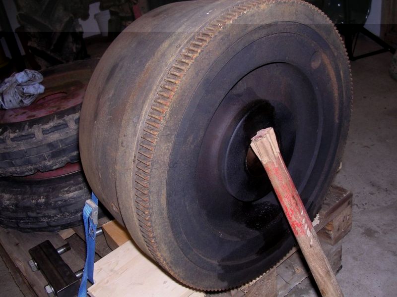

Hallo MIQ,
der Zahnkranz ist aufgeschraubt. Es gibt zwei davon auf dem Schwungrad, einen innern und einen äußeren. Beide sind identisch. Vorsicht beim ausbau des Schwungrades, mir hätte es fast den Fuß abgetrent!!! Evtl. mußt Du eine Lötlampe benutzen, der Kranz sitzt sehr "spack" und bricht leicht.
:ugeek:
m42.jpg [ 285.37 KiB | 11407-mal betrachtet ]

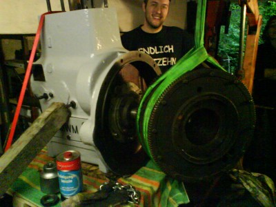

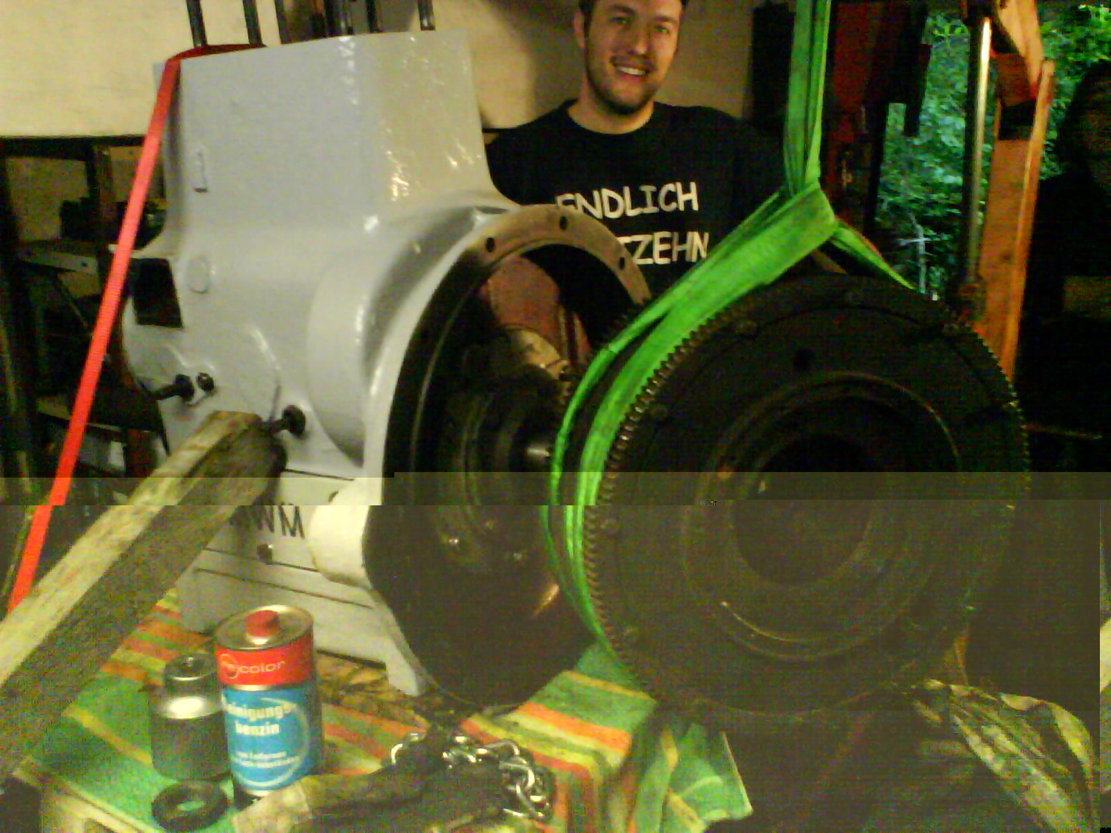

Ich hab die Demontage eines Schwungrades zwar noch nicht selber gemacht, aber ein Foto davon von einem O&K.
Da ist der Motor aus dem fixierten Schwungrad "herausgezogen" worden.
Den Motor kann man wohl besser am Hebezeug befestigen als das Schwungrad
Schwungrad 300kg auf Palette fixiert.jpg [ 106.48 KiB | 11398-mal betrachtet ]

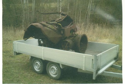

die idee mit der kompletten schwungmasse tausch ist nicht so gut da der konus der kurbelwelle zur schwungmasse passt wenn das 60 jahre verheiratet war will da nichts anderes mehr passen hab das bei deutz durch ein querschläger beim kurebln ist die schwungmasse lose!!! bei mir waren bereits löcher fürn kranz auf der schwungmasse hab da einfach ein starterkranz vom W50 (DDR lkw) verbaut hat super gepaßt .....
ich find ja solche funde immer wahnsinnig interressant und könnt stundenlang bilder gucken....ich hab da auch mal was aus der Oder gezogen....
achso falls du den lichtmaschinenhalter heil abbekommst und nicht brauchst! ERSTER!!!!!!
deutz 001.jpg [ 250.77 KiB | 11362-mal betrachtet ]

Beitrag Re: Anlasser NG22
Sag mal was war der Haufen den mal der da auf den Hänger liegt?
Montag 24. Oktober 2011, 20:15
Hawk hat geschrieben:
Steht doch drunter: Deutz :P
Den Typ kann ich grad nich lesen :lol: :lol:
Montag 24. Oktober 2011, 20:24
Normag-Uli hat geschrieben:
Montag 24. Oktober 2011, 20:35
f2m315 bj. 1938 typschild ist doch dran mußt mal zooooooooomen..
