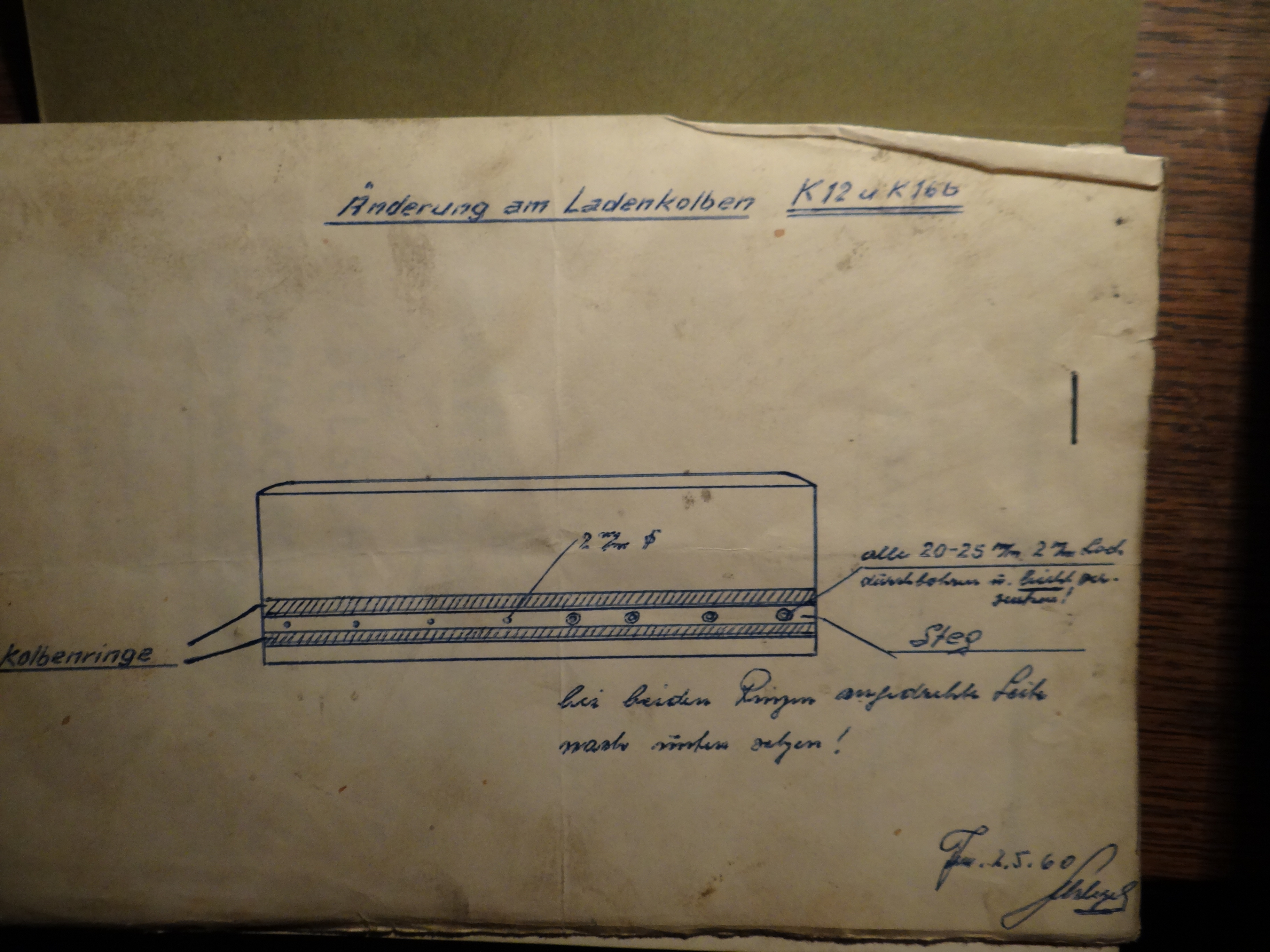

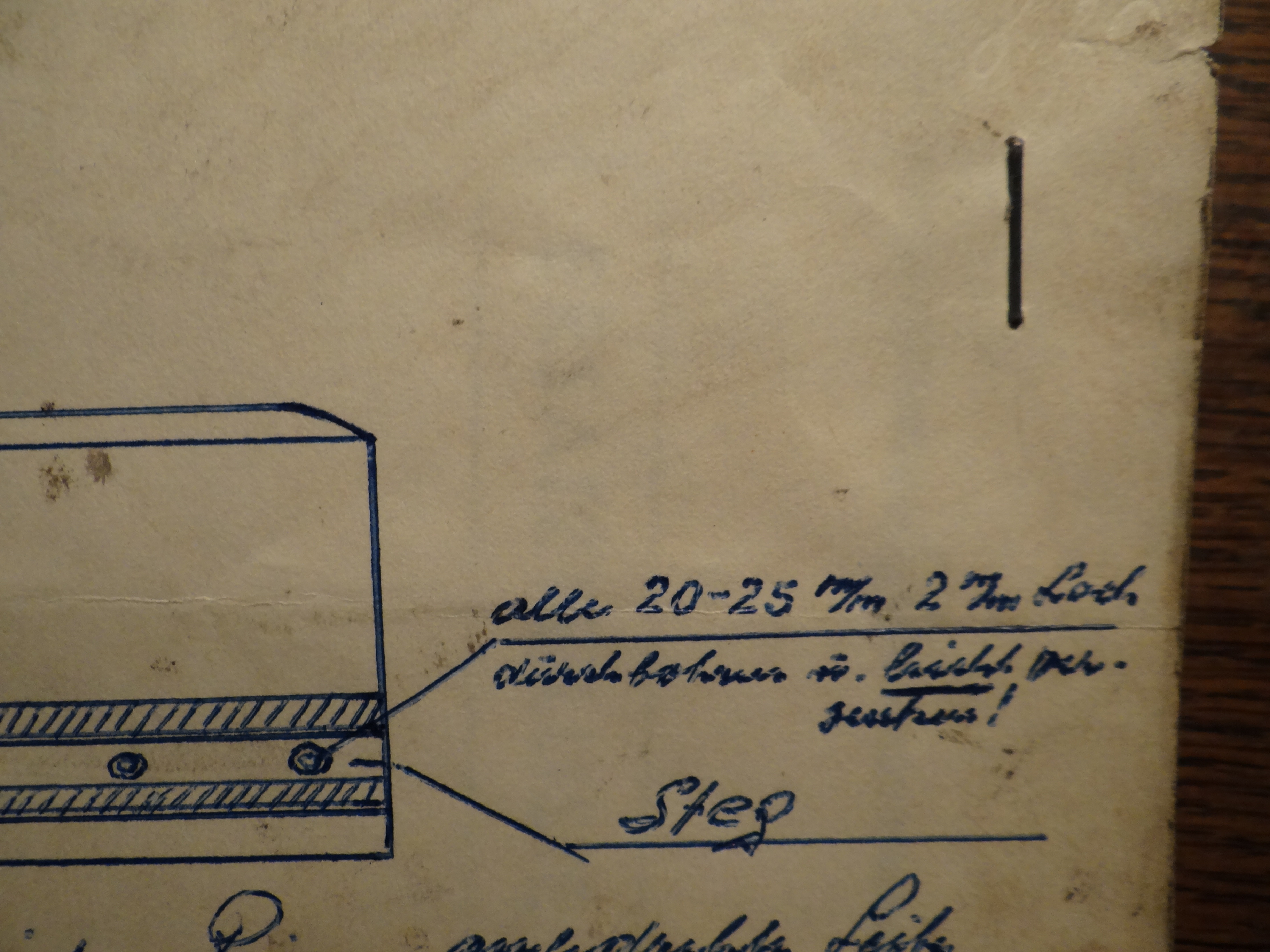

Ich habe hier eine Zeichnung, die vorsieht, Löcher durch den Spülkolben zu bohren. Aus welchem Grund ist leider nicht bekannt. Vielleicht hat ja jemand eine Idee.

Beitrag Re: Sehr starker weißer Auspuffqualm beim Zweitakter...
cool, das geht in die Richtung, die Kornett1956 eingeschlagen hat :) :idea:
