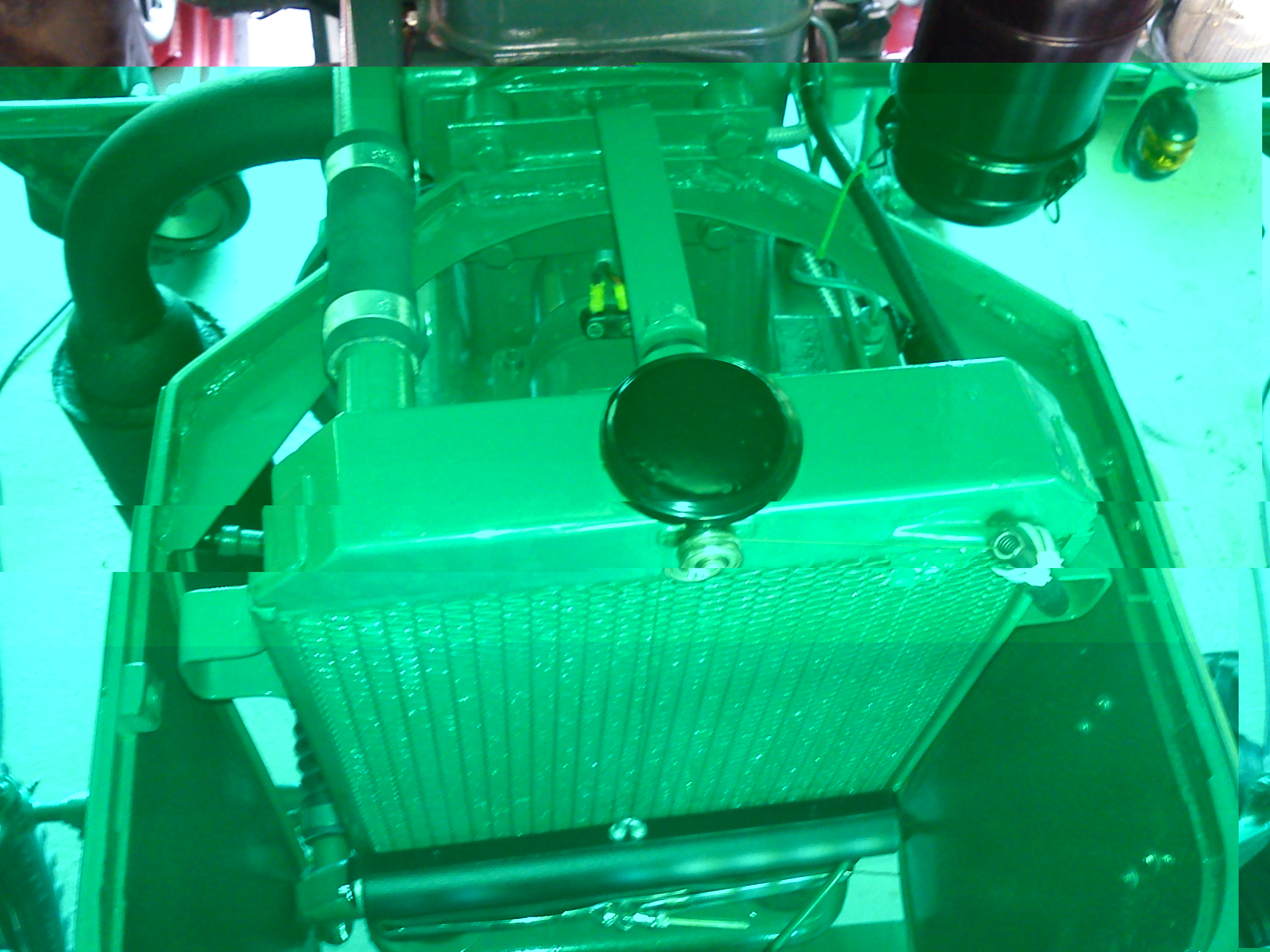

Brauche mal Hilfe wegen der Kühlerwassermenge am NG 16.
Wenn ich den Kühler Auffülle bis Füllhöhe wo das Überlaufrohr
steht.Dann fahre ich bis der Kühler Heiß wird.Jetzt beginnt das
Wasser aus dem Rohr zu laufen.Das ist soviel das der Wasserstand im
Kühler nicht mehr sichtbar ist.Füllt Ihr das täglich auf oder Fahrt Ihr
eueren Kühler auch 0,5 Liter unter " Voll ". ?
Auch zeigt der VDO Thermometer erst die richtige Temperatur wenn
mindestens ein halber Liter im Kühler fehlt. Ansonsten bleibt er bei 40
Grad stehen.
Stefan
Kühler NG 16.jpg [ 582.37 KiB | 9018-mal betrachtet ]

Hallo Stefan,
ich sehe, dass du eine Kühlerjalousie an deinem NG16 montiert hast.
Wenn du die hochziehst kannst du die Temperatur doch regeln, da die Normags kein Thermostat verbaut hatten.
Einen Ausgleichbehälter, wie er heute bei modernen Fahrzeugen üblich ist, gab's damals noch nicht und einen Kühlerdeckel mit Überdruckventil hatten die Schlepper auch noch nicht. Daher wurde das überschüssige Wasser durch den Überlauf abgeführt.
Wo hast du die Jalousie eigentlich her? Die sieht gut aus :)

Hallo Stefan,
das "Problem" mit dem Kühlwasserstand bei deinem Normag NG 16 ist der selbe wie meinem NG 15. Logischerweise , weil es der selbe Motor ist. Auch ich habe das selbe Phänomen mit dem Wasserstand.
Ich halte es seit Jahren so:
- Wasserstand regelmäßig kontrollieren
- wenn augenscheinlich zu wenig, wie in deinem Fall---auffüllen
- wenn dann zu voll und Überlauf---na gut i.O. --- besser wie zu wenig. Der Wasserfleck auf der Straße verflüchtigt sich fast wie von selbst. Es handelt sich ja hier auch um eine Umlaufkühlung (offenes System, ohne Druck) im Gegensatz zum heutigen geschlossenen System beim PKW. (mit Überdruck)
- habe mir daraufhin ein Thermostatventil eingebaut und die Temperaturanzeige im "Armaturenbrett" wieder nachgerüstet, weil sie
gefehlt hat. Siehe: viewtopic.php?f=11&t=267&hilit=k%C3%BChlwasserthermostat
- Motor hat seitdem im Normalbetrieb ausreichende Temperatur. (um die 80°C) Vorher ist er im Normalbetrieb noch nicht einmal 60° C warm geworden.
- das Problem mit dem Überlauf und dem nicht kontrollierbaren Külwasserstand ist allerdings derselbe geblieben
- aber durch das Thermostatventil und die Temperaturanzeige habe ich eine bessere Kontrolle über den Zusammenhang.
- Temperatur im Normalbetrieb zu hoch---hier könnte Wasser fehlen.
- Alternativ habe ich im "Werkzeugkasten" unter dem Tank, für alle Fälle immer eine 0,5 l Plastikflasche mit Winterkühlwasser. (wegen dem Korrosionsschutz für das Kühlsystem)

Ja also das problem ist mir auch bekannt. Durch die sämtlichen erschütterungen gehen immer Kühlwasser aus dem Überlauf verloren. Das Rohr dafür habe ich schon etwas weiter hochgebogen, da es am anfang sehr viel Verlust war und so gehts jetzt einigermaßen, aber dennoch muss ich halt ab und zu etwas nachfüllen.
Aber die Sache mit der Temperatur ist bei mir auch so schlimm. Ich bin am Samstag den ganzen Tag über gefahren, in der Summe etwa 60 km, zwar ohne last, aber trotzdem hätte die Temperatur ja etwas über 40 Grad gehen können, tat sie aber nicht :?
Schluss: Ich brauche dringend eine Kühlerjalousie :!: Wo kann man eine herbekommen die man auf den NG 16 Kühler passig machen könnte?
