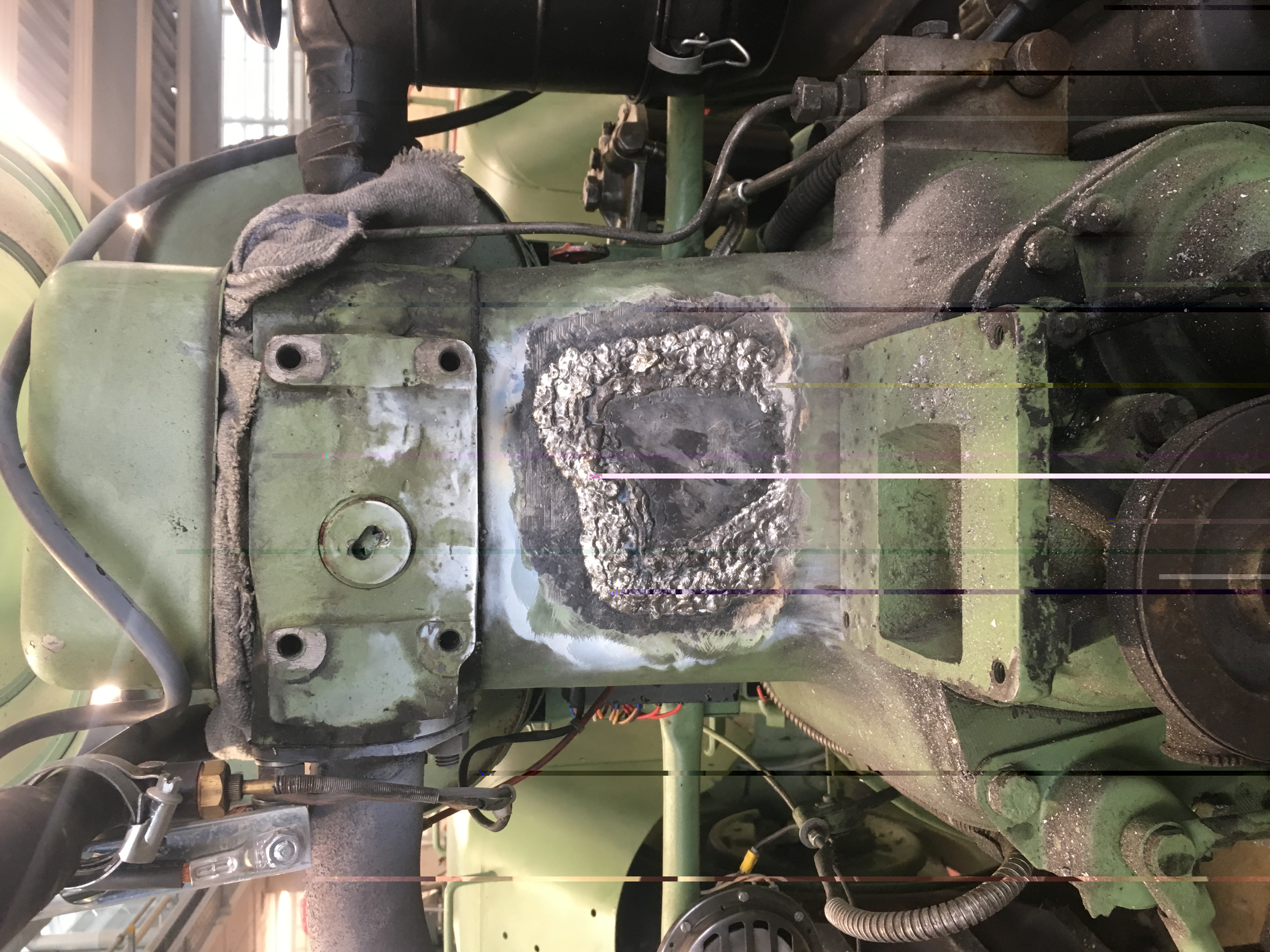

nachdem der Motor ca.30 Std gelaufen war habe ich angefangen immer mal wieder unter Volllast (schreibt man das tatsächlich mit drei L?) zu fahren, dabei habe ich festgestellt das es mir nach ca.3 min Fahrt das Kühlwasser aus dem Kühlwasserüberlauf des Kühlers drückt. Bei Halbgas passiert nichts. Im Standgas bei geöffnetem Kühlerdeckel kann man gut das unruhige Kühlerwasser erkennen (Anhebung, Blasen und Strömung).
Der Zylinderkopf wurde völlig demontiert in eine Spezialschweißerei geschickt, dort wurde er geschweißt, abgerückt und geplant...
Bei der Demontage des Zylinderkopfes konnte ich an der Dichtung keine besonderen Spuren entdecken, deshalb werde ich heute den Kopf abdrücken.
mal sehen....
Ps. das Frostloch im Motorblock musste ich auch nachschweißen, war an einer Stelle etwas undicht
Gruß,
Mani
