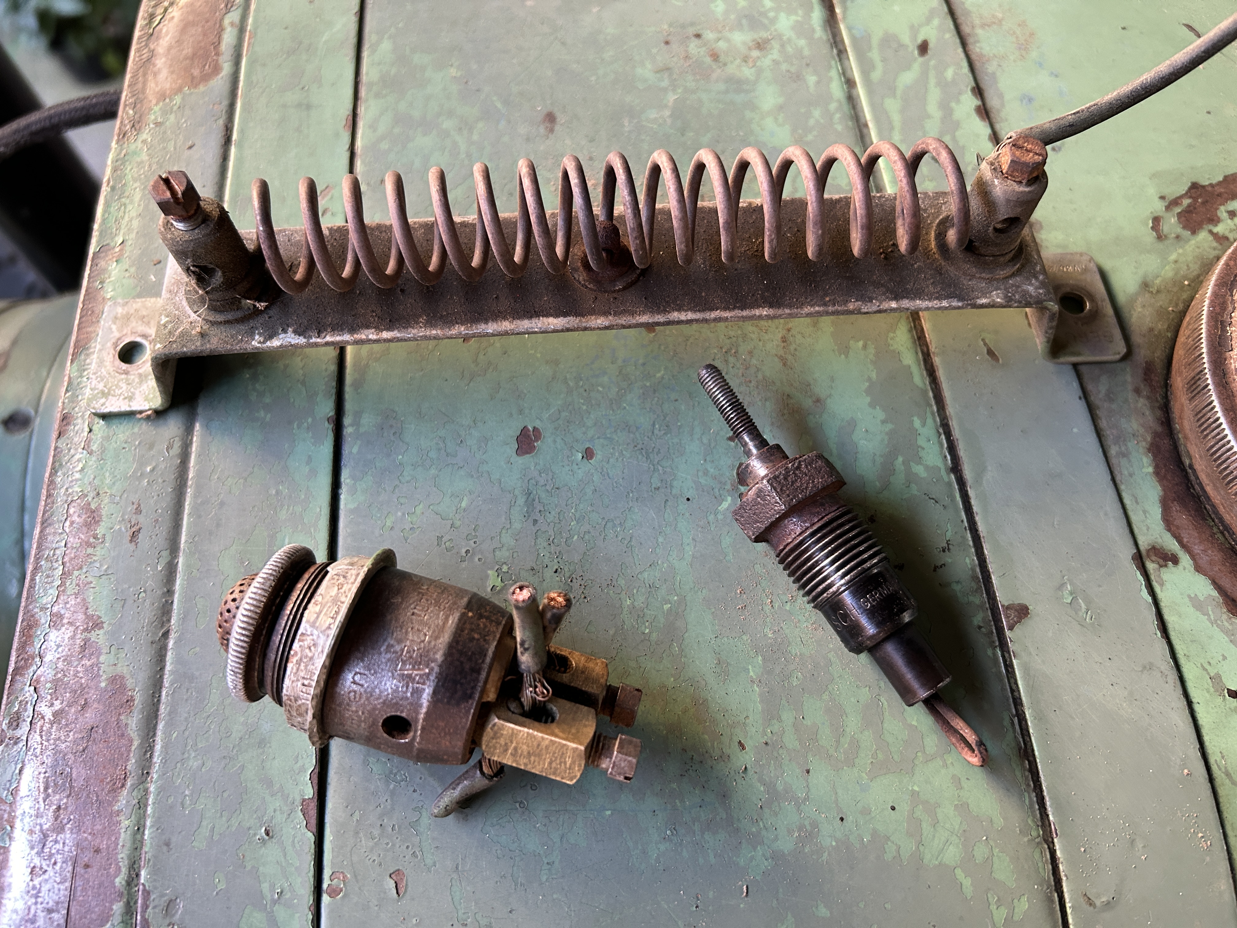

An dem K12 sind folgende Komponenten verbaut:
1. Glühkerze: Bosch KE/GA 1/8 0,9V
2. Glühanzeiger: Beru KOR 05
3. Vorwiderstand: Beru WV 86/38
Soweit mein Verständnis reicht, muss die Summe aller Komponenten 12V ergeben. Vermutlich sind nicht mehr alle Bauteile original und ich weis nicht, ob die Teile ansich überhaupt aufeinander abgestimmt wurden!
- Jetzt zu meiner Frage, kann mir jemand weiterhelfen, welche Spannung hinter dem Glühanzeiger und dem Vorwiderstand stehen?
- Oder kann mir jemand sagen, mit welchen neuen Komponenten ich die Vorglühanlage auch neu zusammenbauen könnte?
- Gibt es die Möglichkeit einen "Glühstift" mit einer höheren Spannung einzubauen, z.B. 9,5V und einen Glühanzeiger mit 1,7V und dann auf den Vorwiderstand komplett zu verzichten?
Ich hoffe mich hier mit meinen Fragen jetzt nicht blamiert zu haben und feu mich über jede Antwort oder Hilfe, die mich bei meinem Problem weiterbringt.

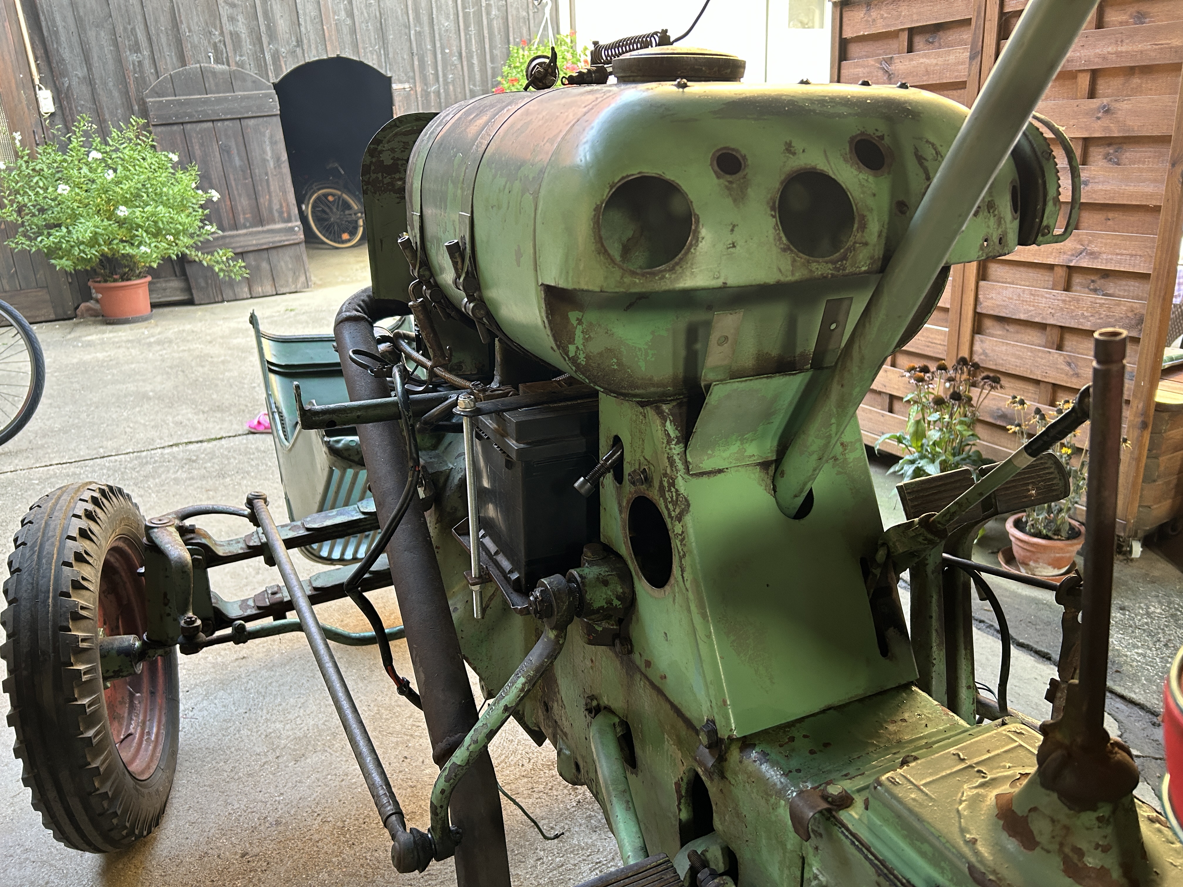

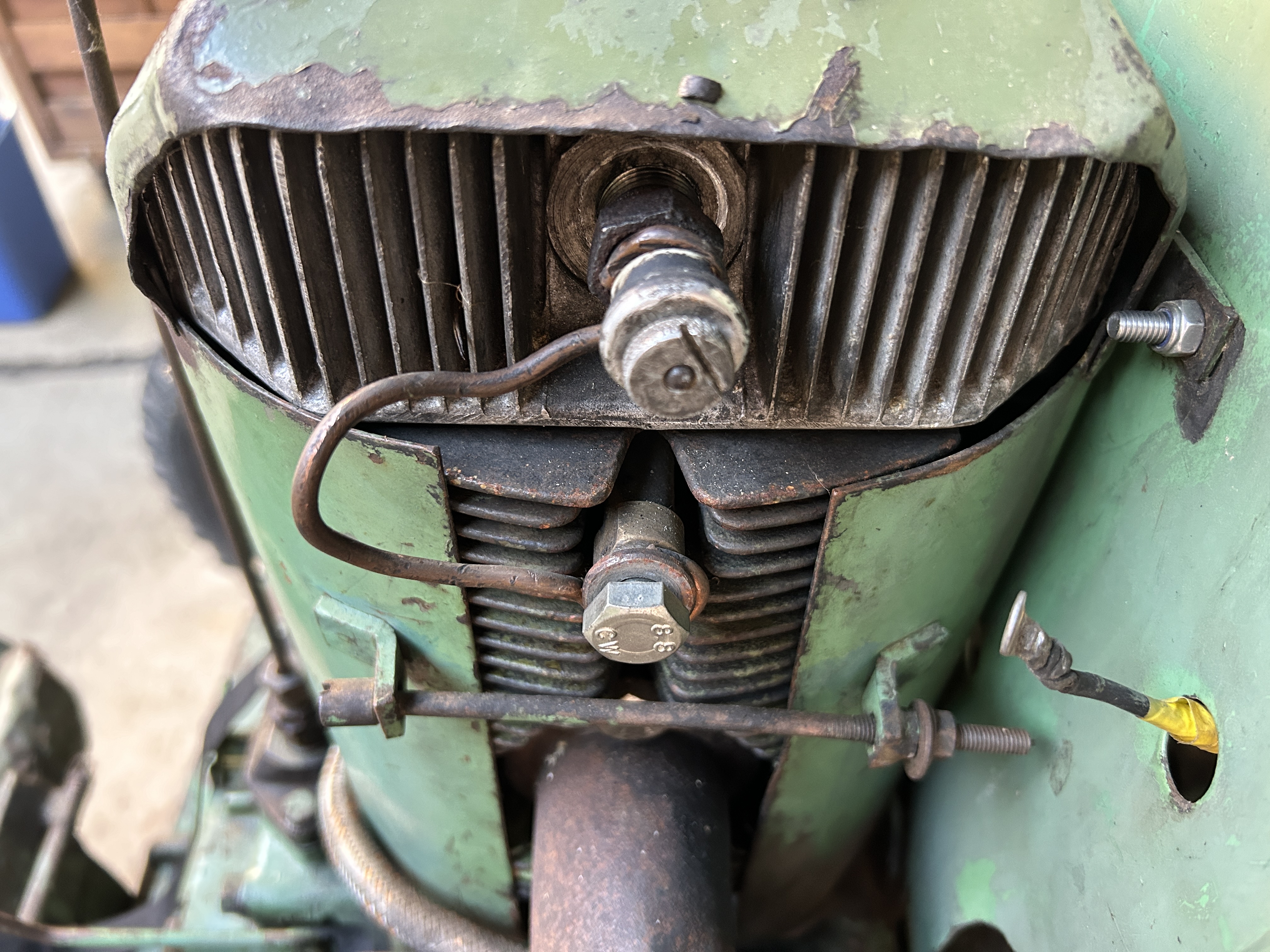

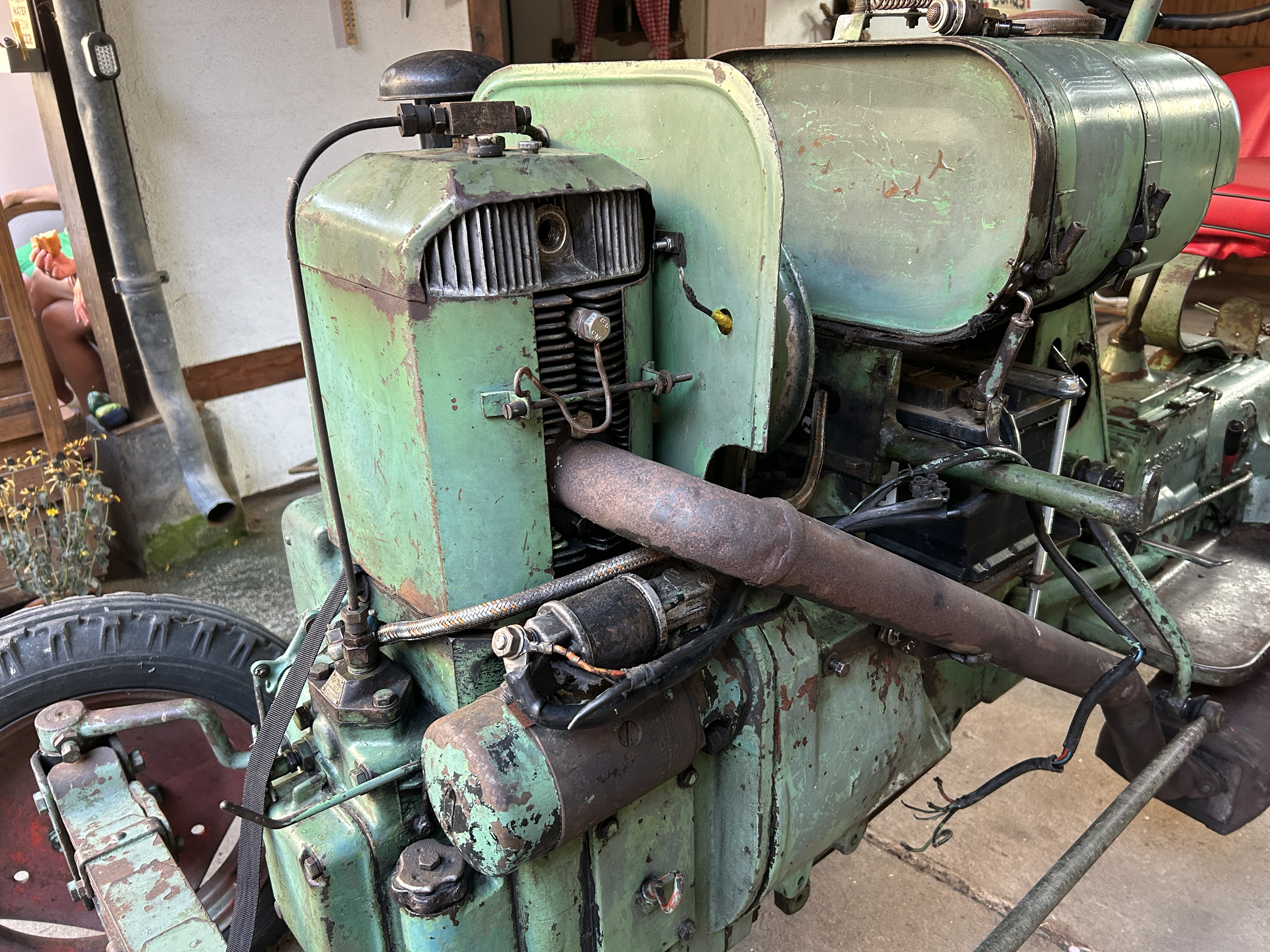

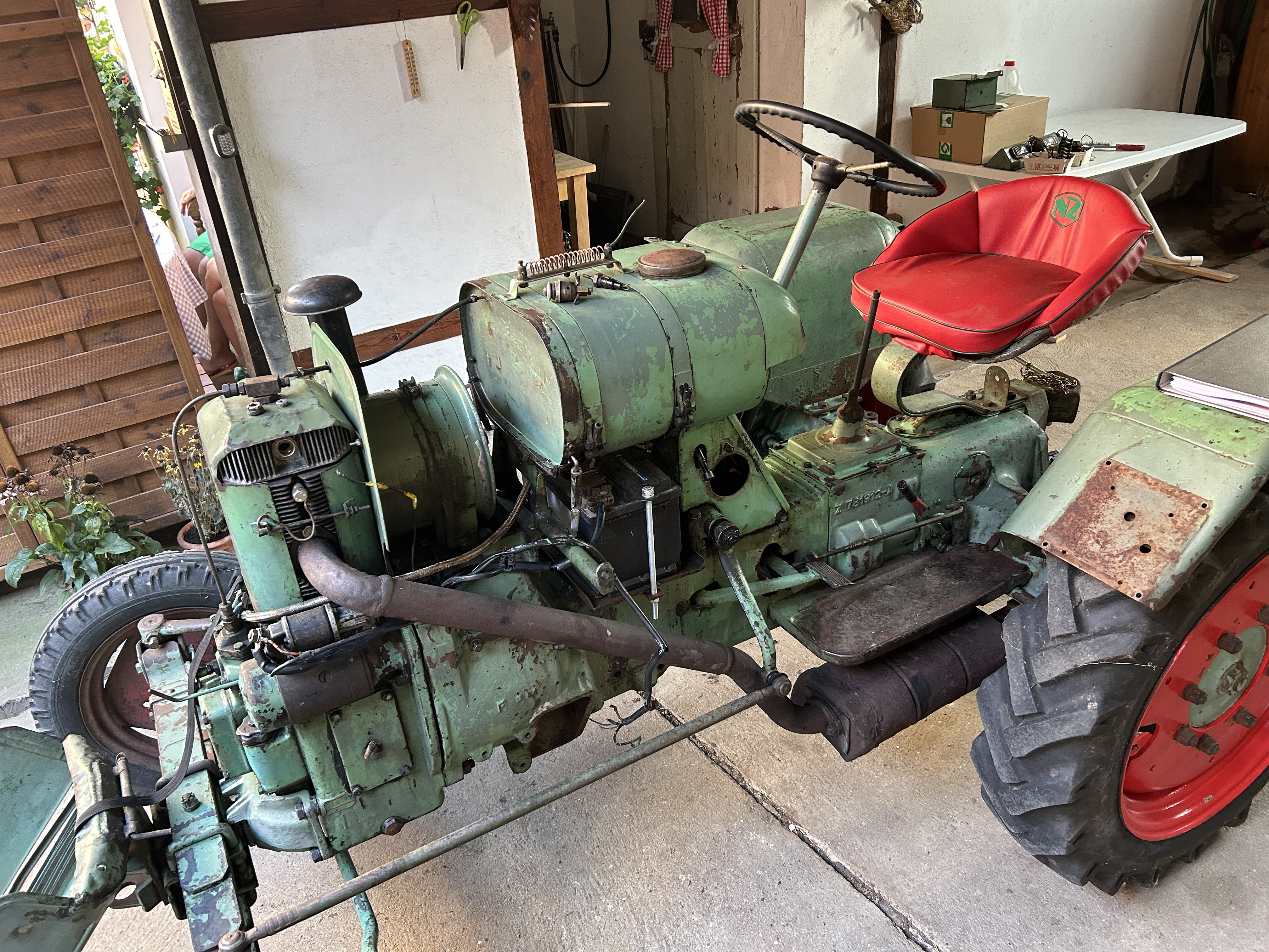

Anbei noch einige Bilder von Normag zum besseren Verständnis ...
Dateikommentar: Normag K12 ohne Elektrik und ohne Motorhaube
IMG_8675.JPG [ 4.28 MiB | 58499-mal betrachtet ]
Dateikommentar: K12 ohne Armaturen
IMG_8676.JPG [ 3.75 MiB | 58499-mal betrachtet ]
Dateikommentar: Motor K12
IMG_8677.JPG [ 3.96 MiB | 58499-mal betrachtet ]
Dateikommentar: Zylinder mit Vorglühkerze
IMG_8678.JPG [ 2.67 MiB | 58499-mal betrachtet ]

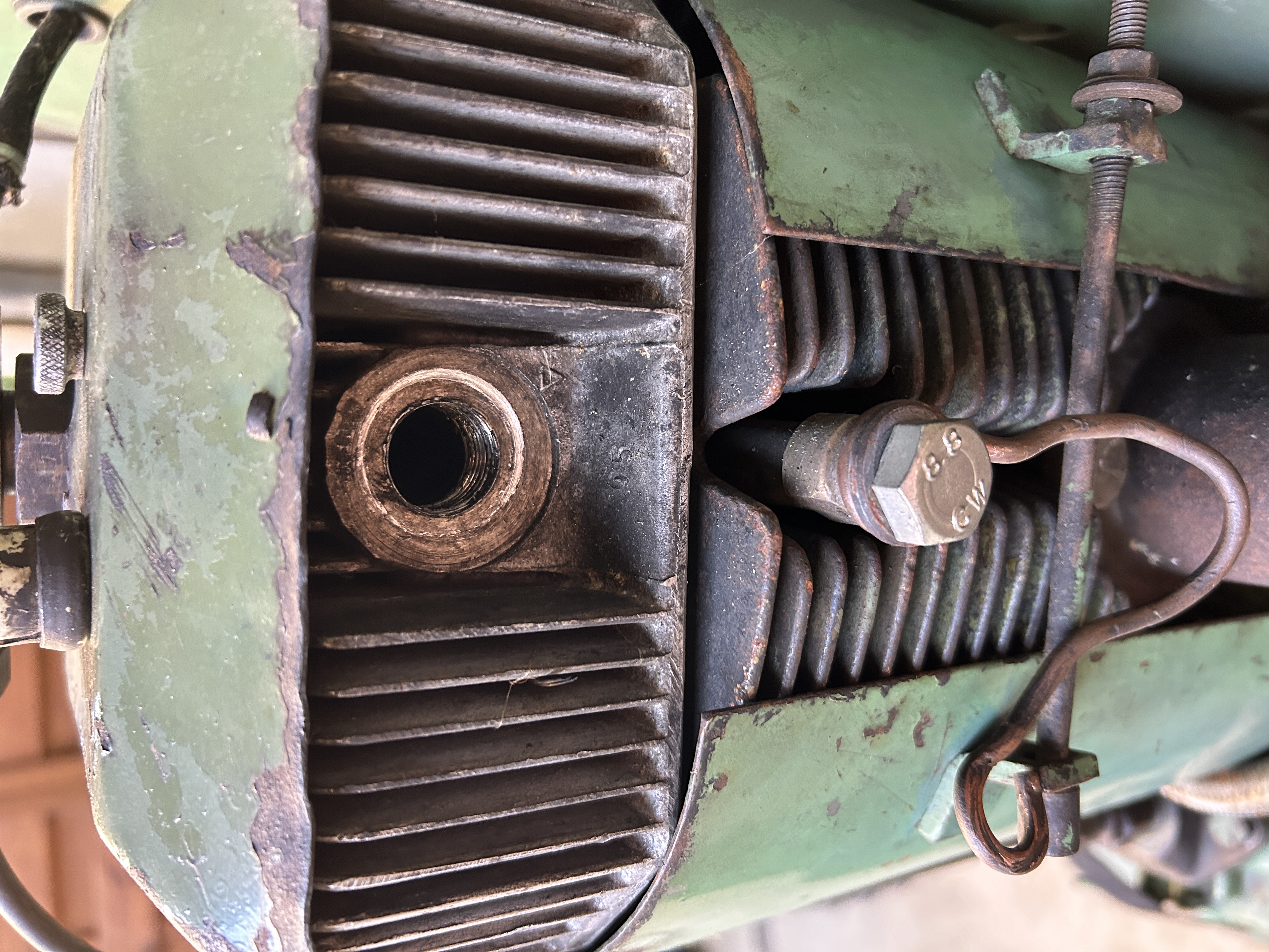

Dateikommentar: Zylinder ohne Vorglühkerze
IMG_8673.JPG [ 2.85 MiB | 58499-mal betrachtet ]
Dateikommentar: Vorglühanlage in Einzelteilen
IMG_8672.JPG [ 3.59 MiB | 58499-mal betrachtet ]

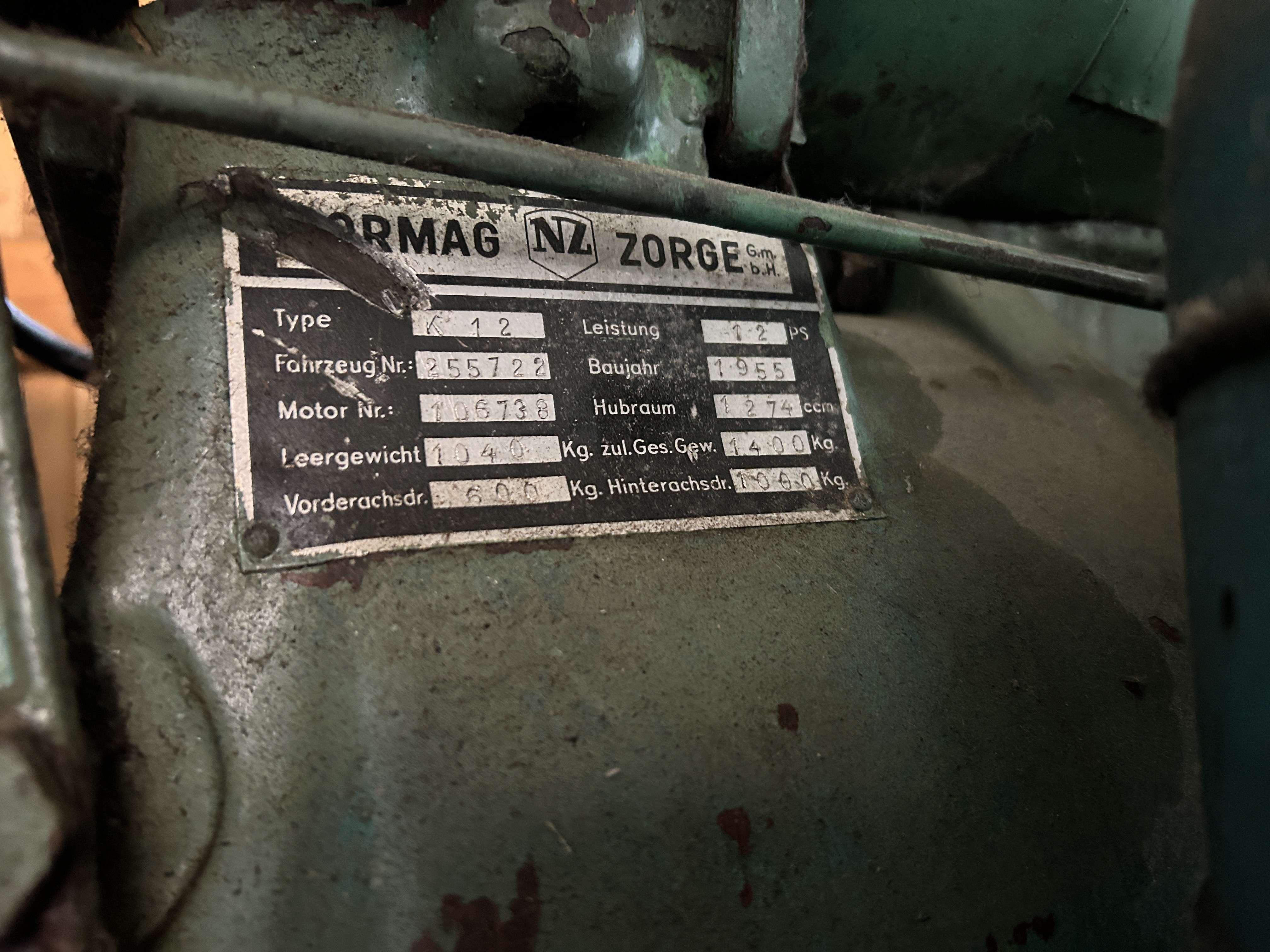

Dateikommentar: Typenschild K12
IMG_7638.JPG [ 2.35 MiB | 58499-mal betrachtet ]

Zweitens: Hier blamiert sich keiner mit Fragen ;)
Nun zu deinem Problem:
Wie du schon richtig erkannt hast werden die Komponenten in Reihe geschaltet und müssen in Summe 12 Volt ergeben.
Ich bin jetzt nicht der Kenner für die Zweitakter, aber üblicherweise wurden Glühkerzen und Glühüberwacher mit jeweils 1,7 Volt verbaut.
Daraus ergibt sich, dass der Vorglühwiderstand so dimensioniert sein muss, dass er 8,6 V ergibt.
Entsprechende Teile erhälst du z.B. bei treckergarage.de
Die können die auch Auskunft geben ob deine Komponenten zueinander passen - was aber eigentlich aufgrund der Glühkerze nicht sein kann :?
Zu deiner dritten Frage: Grundsätzlich kann man auch eine 9,5 V Stiftglühkerze einbauen bei Verzicht auf den Vorwiderstand, allerdings nicht mit einem 1,7 V Glühüberwacher, der muss dann schon 2,5 V haben.
Ich persönlich würde die originale Vorglühanlage beibehalten - auch wenn mich jetzt hier wieder einige steinigen werden 8-)
Die Diesel-Gedenkminute gehört einfach dazu ;)
Noch etwas: Die meisten im Netz zu findenden Original-Schaltpläne beinhalten keine Warnblinkanlage oder die neueren eine Dreikammer-Heckbeleuchtung - ein Bremslicht benötigst du aber nicht ;)

Ich bin begeistert! Danke für die schnelle und kompetente Antwort! Vielen Dank schon mal an dieser Stelle.
Wenn deine Annahme mit dem Vorwiderstand, bei zweimal 1,7V für Glühkerze & Glühüberwacher richtig sind, würde ich den verbauten Vorwiderstand wie folgt übersetzen:
- Beru WV 86/38 => 86 könnte von 8,6V kommen und die 38 von 38 Ampere!?! :?
Dann würde die Summe unsere Notwendigen 12V ergeben und die Vorglühanlage wäre funktionstüchtig.
Neues Problem ... der Vorglüher mit 1,7V ist kein Problem. Der ist problemlos zu bekommen. Aber was kommt dann für eine Glühkerze in Frage mit 1,7V?
Kennst du eine passende Glühkerze, die aktuell auch noch zu kaufen ist? ;)
38 Ampère hört sich gut an - das mit den 86 für 8,6 klingt zumindest plausibel
Die Frage nach der passenden Glühkerze müsste dir einer unserer Zweitakt-Spezialisten beantworten.

Die Zweitakter sind eigentlich willige Starter mit der werksmäßigen Vorglühanlage. Aus technischer Sicht wäre da keine Änderung nötig.
