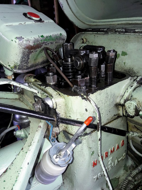

Ich machte das eigentlich regelmäßig vor der Benutzung. Dafür hängt bei mir die Ölkanne griffbereit neben dem Zylinderkopf. Dass ichs vielleicht doch mal vergessen habe will ich nicht ausschließen.
Die Kehrseite ist halt: Je mehr man ölt, desto mehr Öl sammelt sich an der Oberseite des Zylinderkopfs und läuft letztendlich seitlich herunter. Aber das muss man dann hinnehmen.
Es kann durchaus die Ursache gewesen sein.
Ich kenne allerdings einen Normag Besitzer, der mir erzählt hat er habe noch nie die Ventile per Hand geschmiert. Wahrscheinlich sind seine Ventilführungen schön weit und klemmen deshalb nicht. :lol:
Meine sind relativ neu und demzufolge auch nicht ausgeleiert.
