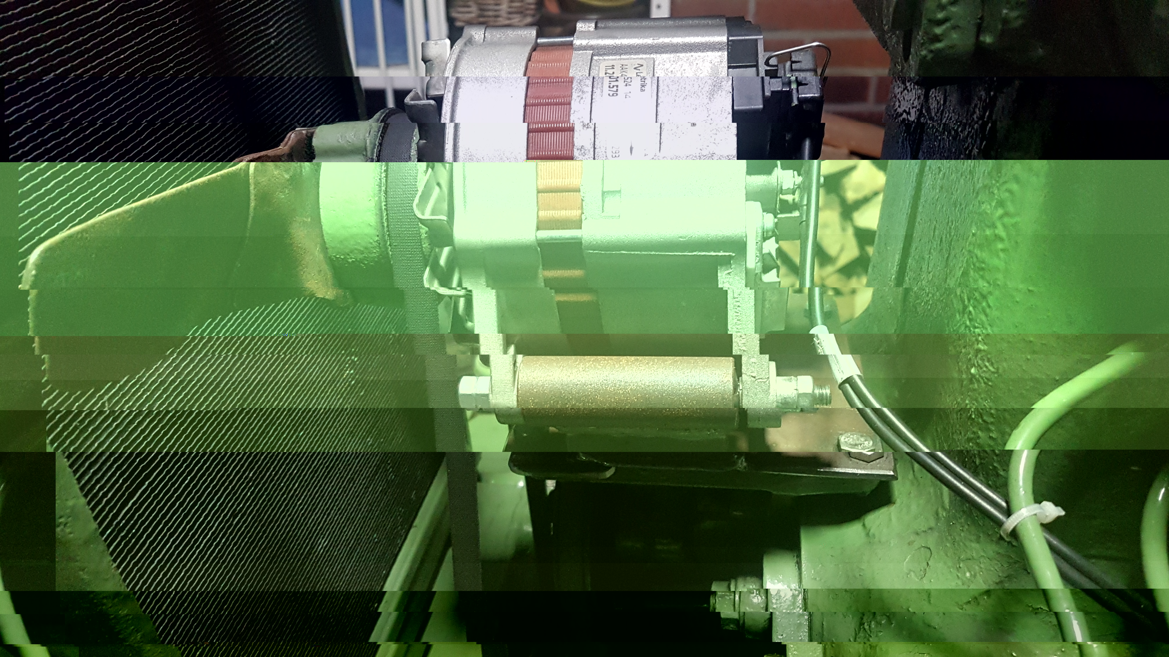

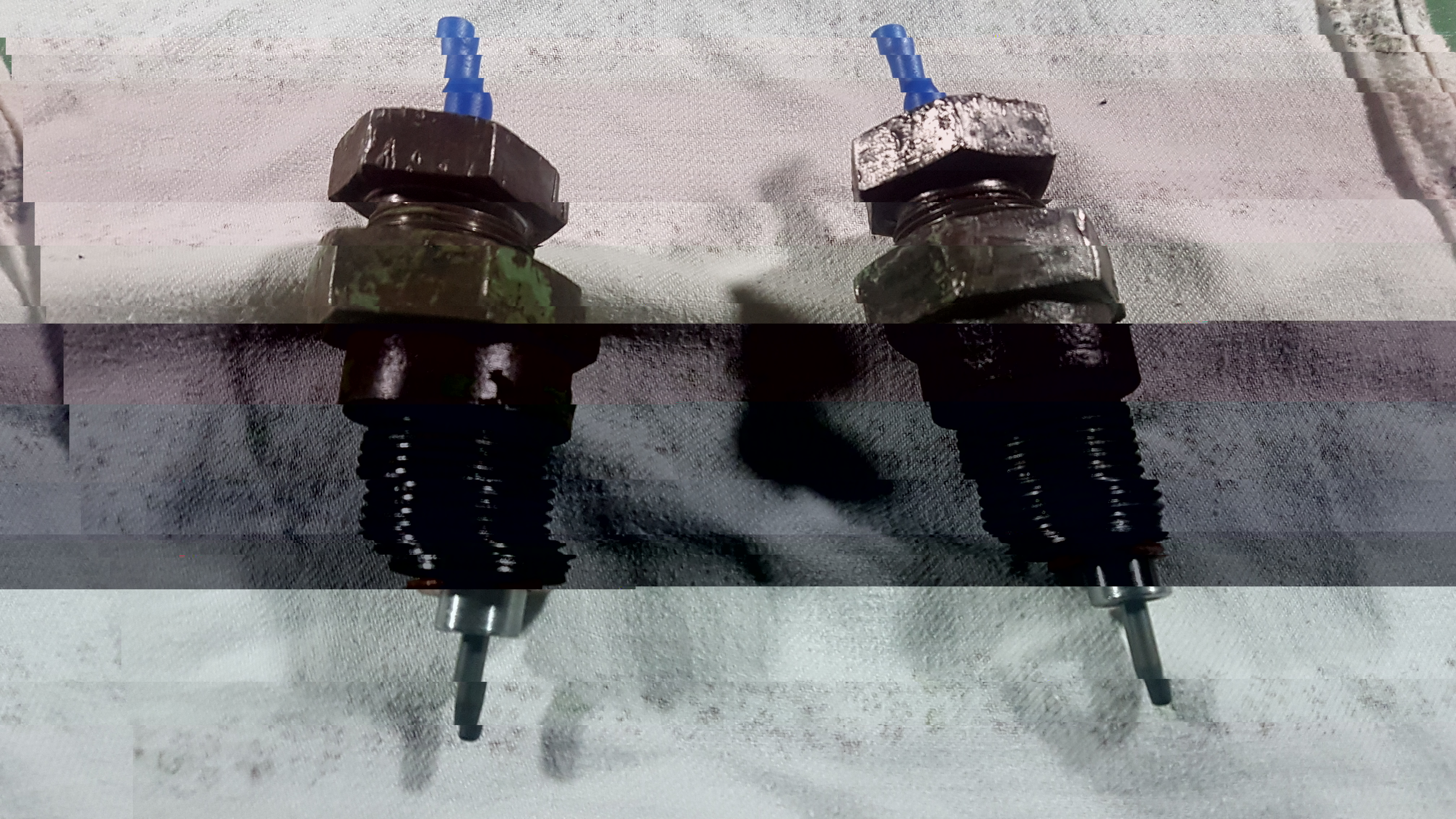

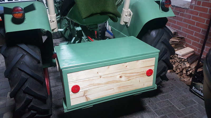

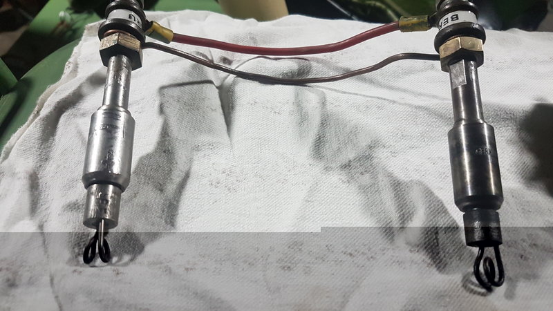

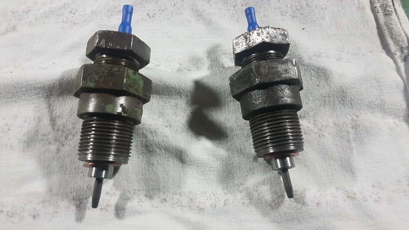

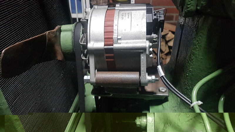

Hey ich Schrauber, Habe jetzt die passenden Glühkerzen gefunden (Stabkerzen) und werde sie in den nächsten Tagen einbauen und neu verdrahten. Bei der Gelegenheit habe ich mal einige Fotos gemacht, was so in der Vergangenheit erfolgt ist. TÜV ist vollkommen problemlos gelaufen, so und jetzt die Bilder:

Auf dem ersten Foto sind Wendelglühkerzen und die sind falsch verdrahtet :?

-erstes Foto Wendelglühkerzen und falsch verdrahtet (wenn das so verbaut war können sie auch nicht gehen)
-zweites Foto, sind das die neuen Stabglühkerzen? Ich kenne die nicht aber sehen mir zu kurz aus?
-drittes Foto sehr schöne Kiste! gefällt mir besser als meine
-viertes Foto, rein technisch betrachtet die beste Lösung. Optisch (für mich) ein Frevel, kann aber zum Glück jeder selber entscheiden, du wirst es abgewogen haben und daher gute Fahrt ;)
Edit.: Noch mal zu der Kiste: Wie ich das sehe kannst du die jetzt aber nicht mehr abbauen, da dir dann die Reflektoren fehlen und denn kannst du jetzt keinen Anhänger mehr ziehen, sehe ich das richtig?

Hinter der Kiste sind noch ein paar Rückstrahler ;)
Ich würde auch nicht auf eine Drehstromlichtmaschine umbauen - aber wie Marvin schon sagte: Geschmacksache 8-)
Falls du die originale Lichtmaschine noch hast, gib mir gerne Bescheid :D

Danke für die vielen Kommentare: zuerst: eine original dazugehörige Lima war bei Erwerb des NG 20 nicht dabei- und ganz schwer zu bekommen. Die Kiste ist mit einem starken ALU-Winkel mit der Anhängerkupplung verbunden. Gegen Verrutschen sieht man unten 2 Holzklötze links u rechts auf einem lackierten Brett. Das ist mit der Ackereschiene verschraubt. Flügelschrauben) 3 Handgriffe und die Kiste ist runter. Die neuen Glühkerzen gucken aus den Hohlschrauben auch nicht längere heraus wie die alten. Und nun lass ich mich überraschen, das alles so läuft wie geplant. Bis bald. Grüße von Georg.
