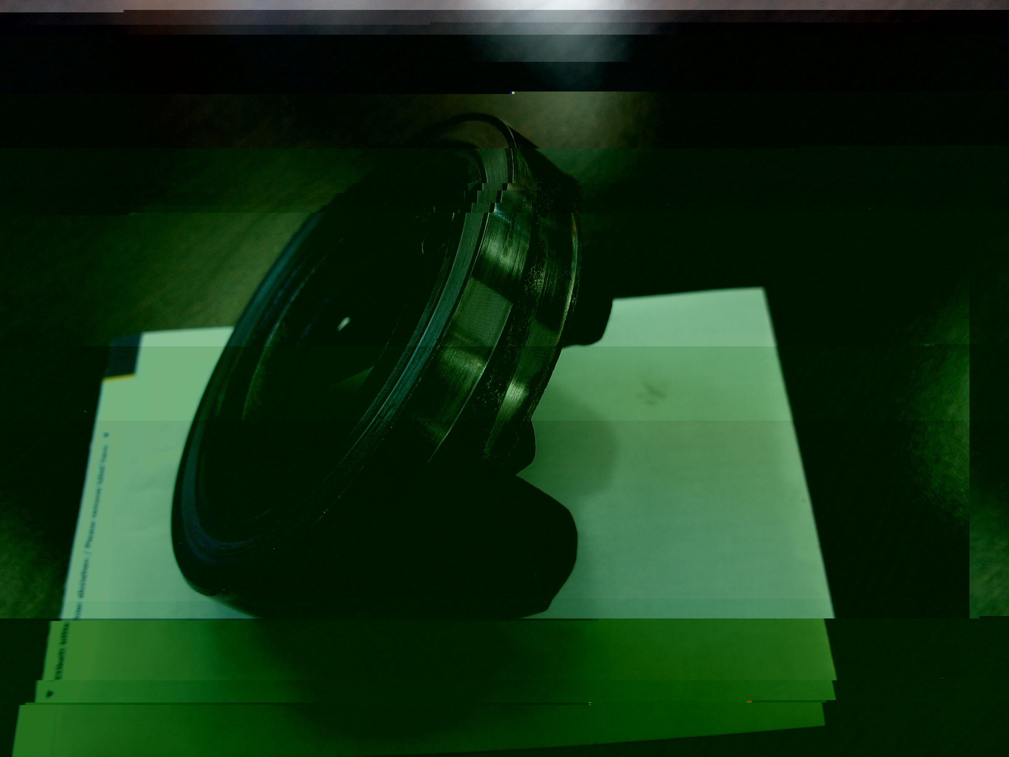

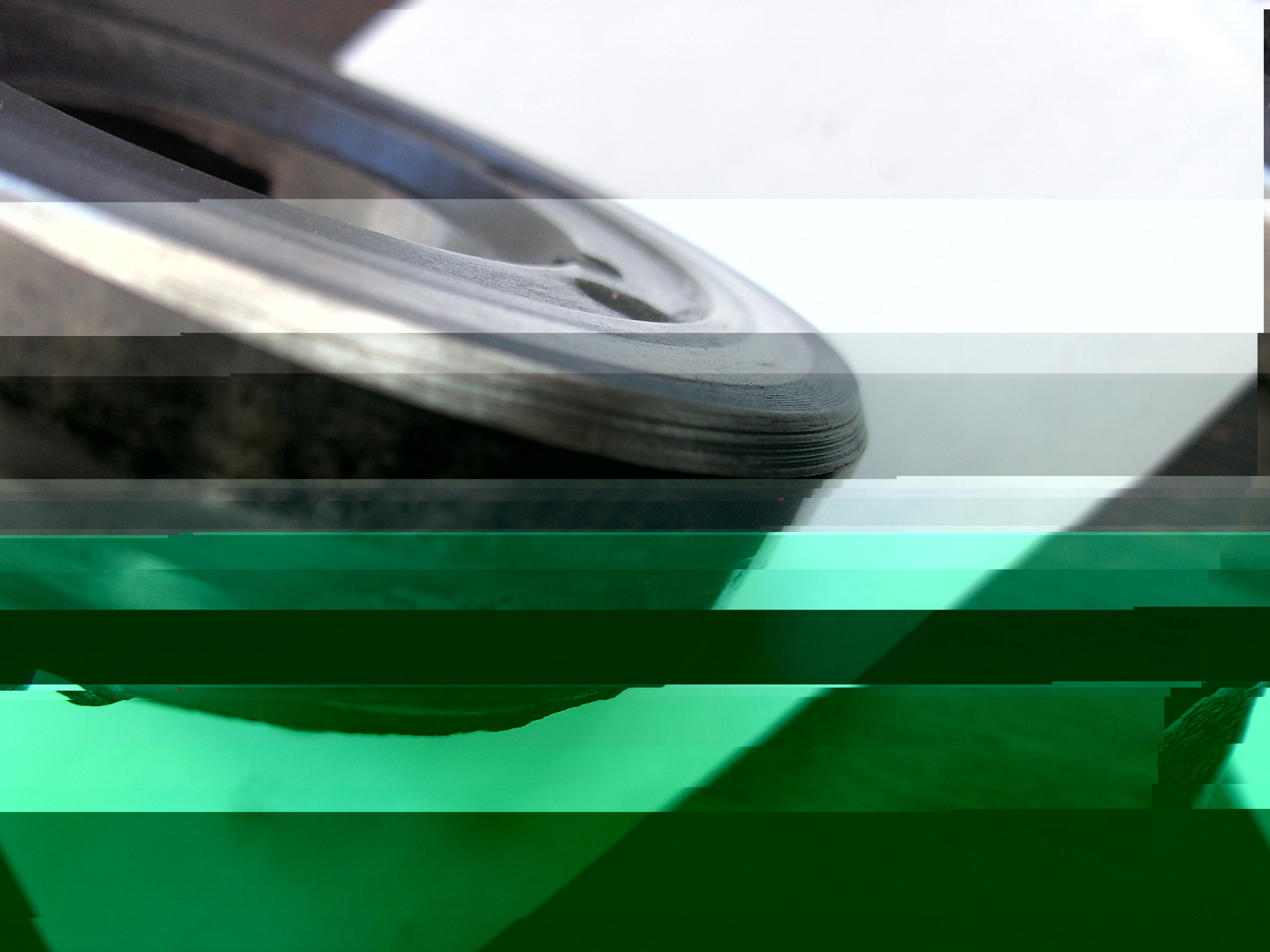

Leider ist aus unerklärlichen Gründen der Nocken der die Ölpumpe und Einspritzpumpe antreibt stark eingelaufen, so das er nicht mehr richtig läuft. Gelitten hat dabei auch ein wenig das Rad der Einspritzpumpe sowie die Ölpumpe welche an der Kontaktstelle stärker abgenutzt ist.

Als größtes Problem sehe ich den eingelaufenen Nocken. Hat den hier jemand schon reparieren können? Vielleicht mit Aufragschweißen und danach abdrehen? Sollte jemand das Teil liegen haben bitte anbieten.

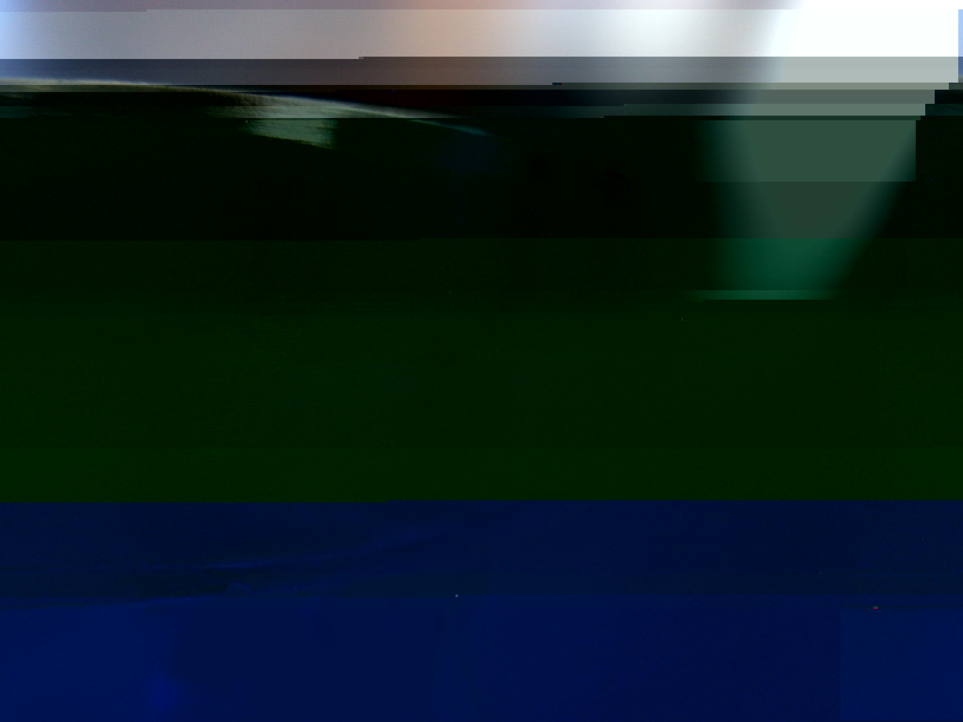

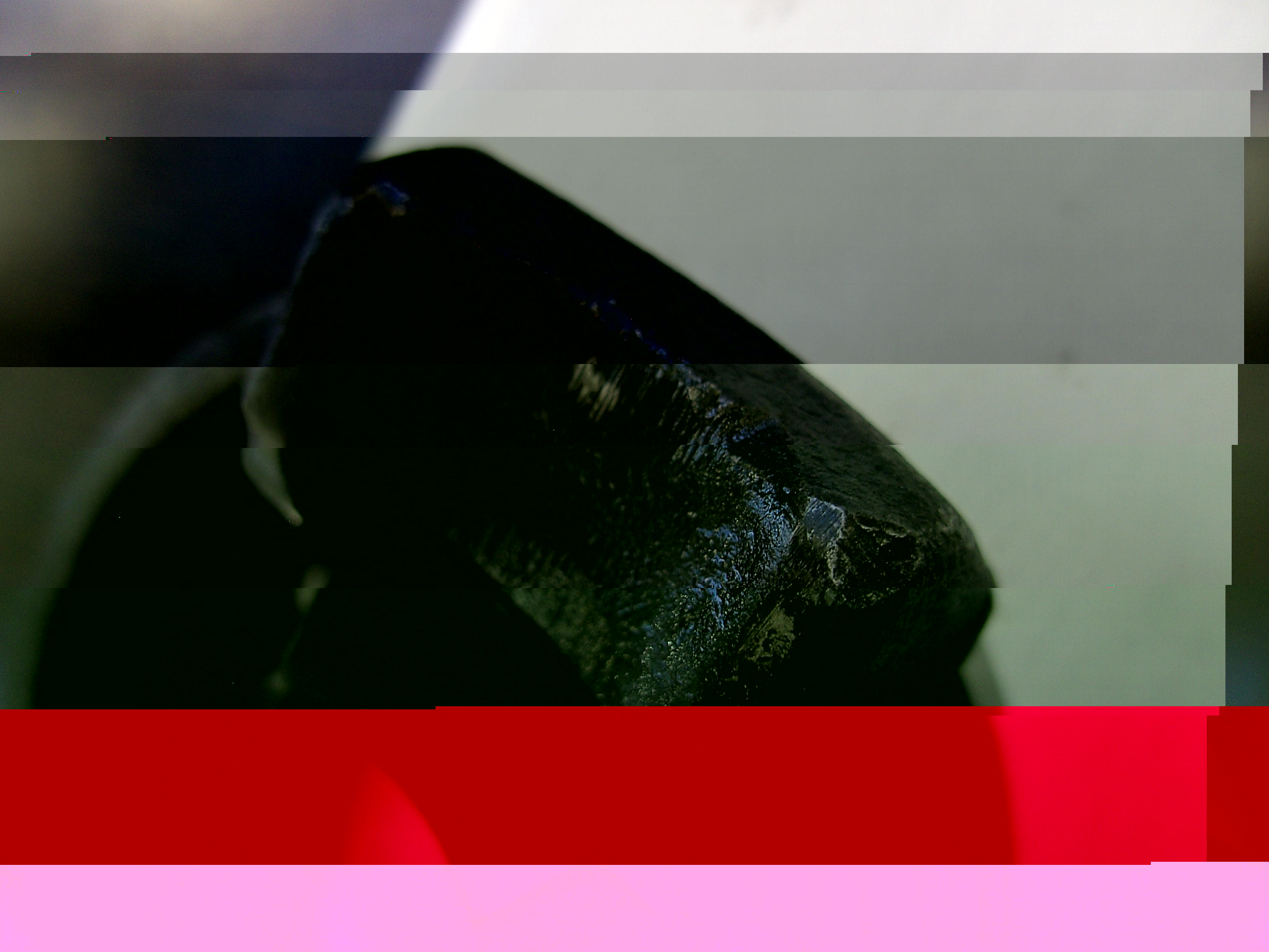

Hier das eine Fliehgewicht welches deutliche Feindberührungen aufweist
PICT1064.JPG [ 499.67 KiB | 14264-mal betrachtet ]
Starke Einlaufspuren auf der Lauffläche der ESP
PICT1062.JPG [ 520.96 KiB | 14264-mal betrachtet ]
Hier ist es besonders schlimm. Es scheint fast so das es dort flach gerieben ist
PICT1061.JPG [ 488.76 KiB | 14264-mal betrachtet ]
Gesamtbild
PICT1060.JPG [ 560.9 KiB | 14264-mal betrachtet ]
Teilenummer 1102A
PICT1065.JPG [ 748.81 KiB | 14264-mal betrachtet ]
Dort wo es an die Kurbelwelle geschraubt ist eine Phase. Original oder Schaden???
PICT1063.JPG [ 453.28 KiB | 14264-mal betrachtet ]
Dienstag 2. März 2021, 17:51
Registriert: Sonntag 28. Februar 2021, 19:48
Beiträge: 8
Beitrag Re: Neuzugang Normag K12 aus Boizenburg
Ich hoffe der eine oder andere kann dieses Schadensbild zuordnen ;)
Was mich noch wundert ist das sich noch zwei Gewindebohrungen in unmittelbarer Nähe zu den Befestigungsschrauben befinden. Deren Bedeutung ergibt sich für mich nicht. Weder zur Montage noch zur Demontage benötigt man diese. War da mal was befestigt???
Oder vielleicht wichtig bei der Herstellung des Teils.
Viele Grüße aus Boizenburg
Matthias
