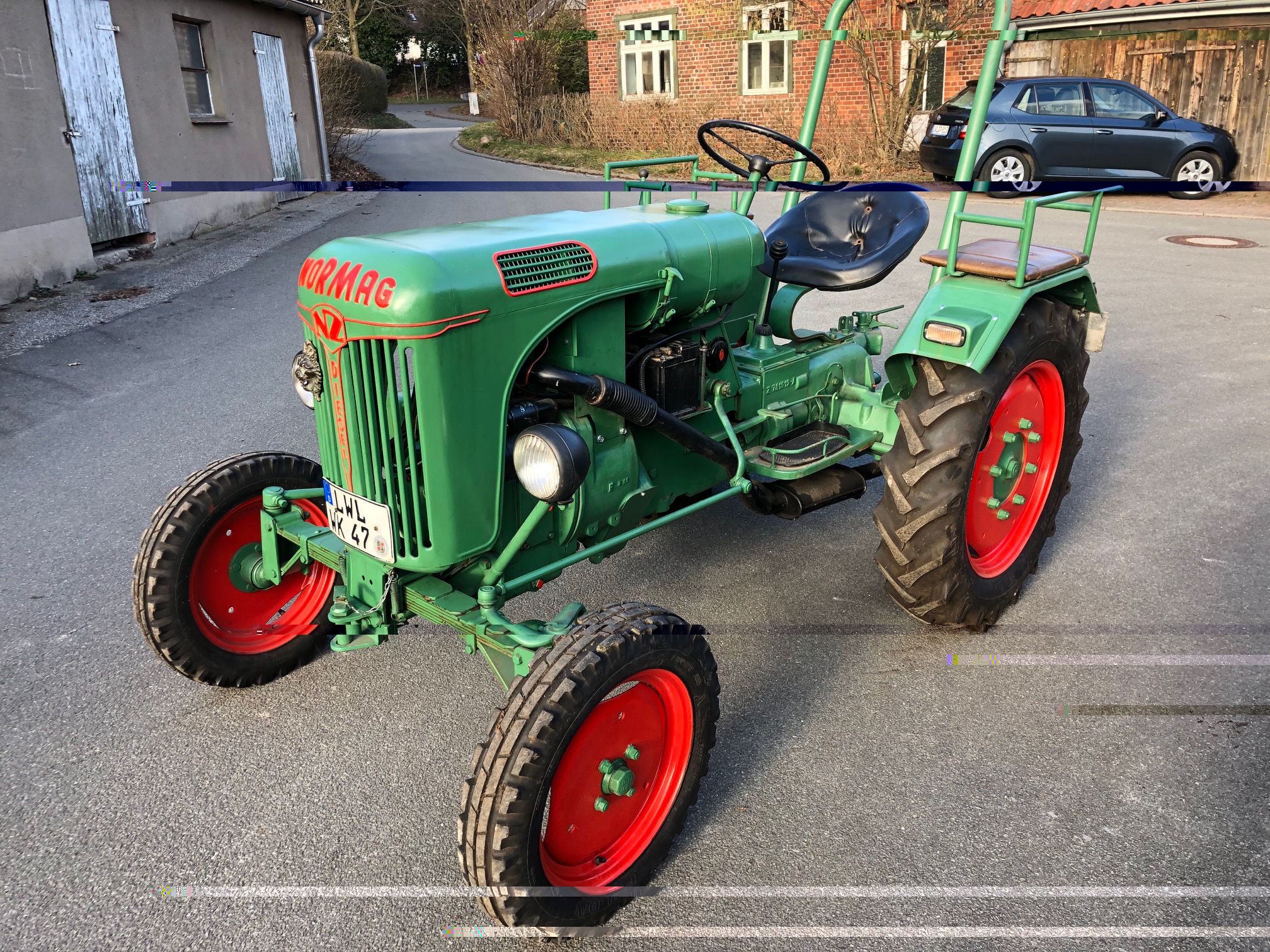

IMG_2502.jpg [ 1.3 MiB | 14308-mal betrachtet ]
IMG_2505.jpg [ 1.22 MiB | 14308-mal betrachtet ]

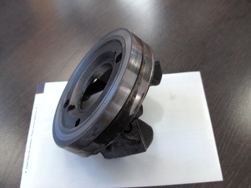

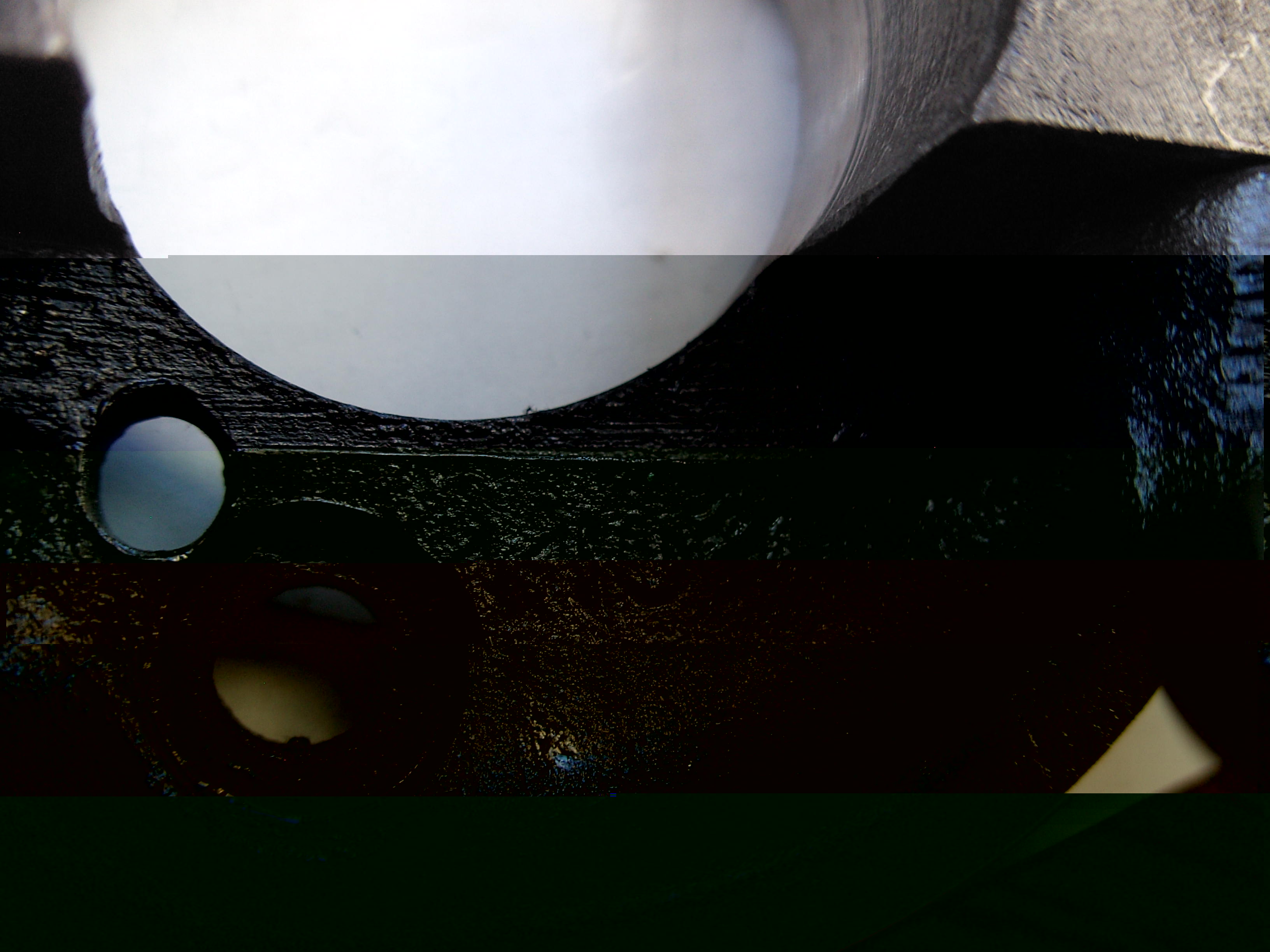

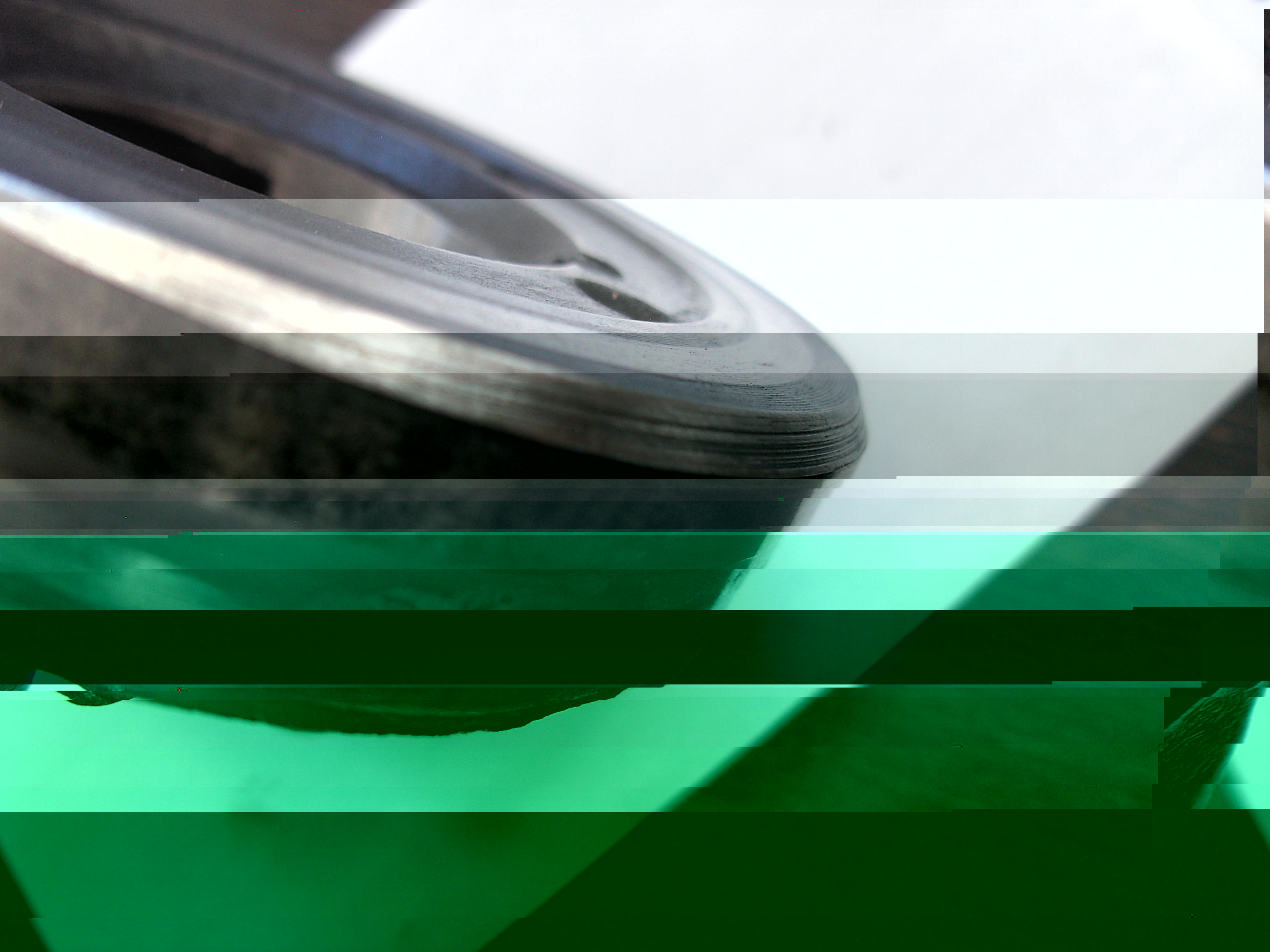

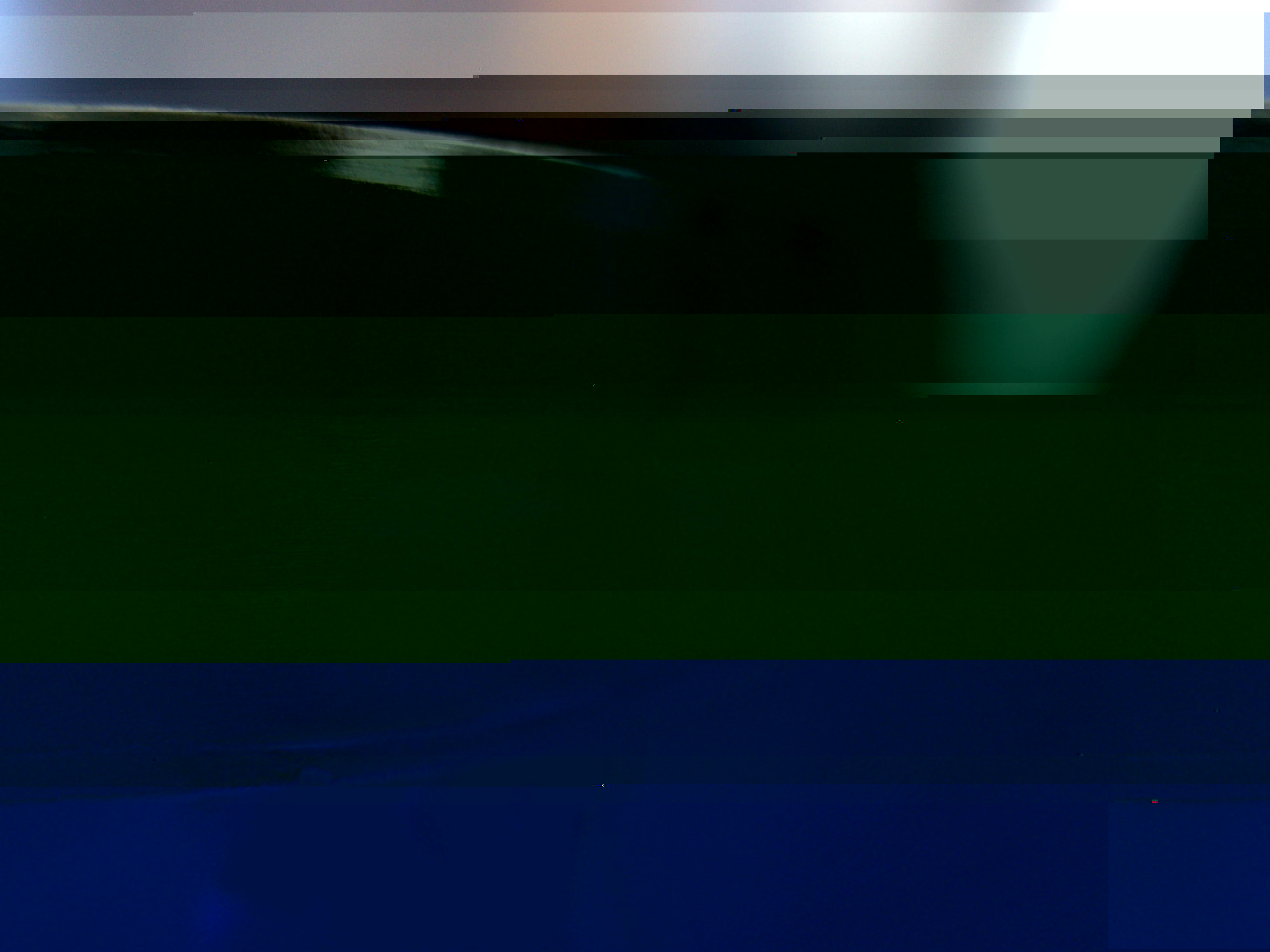

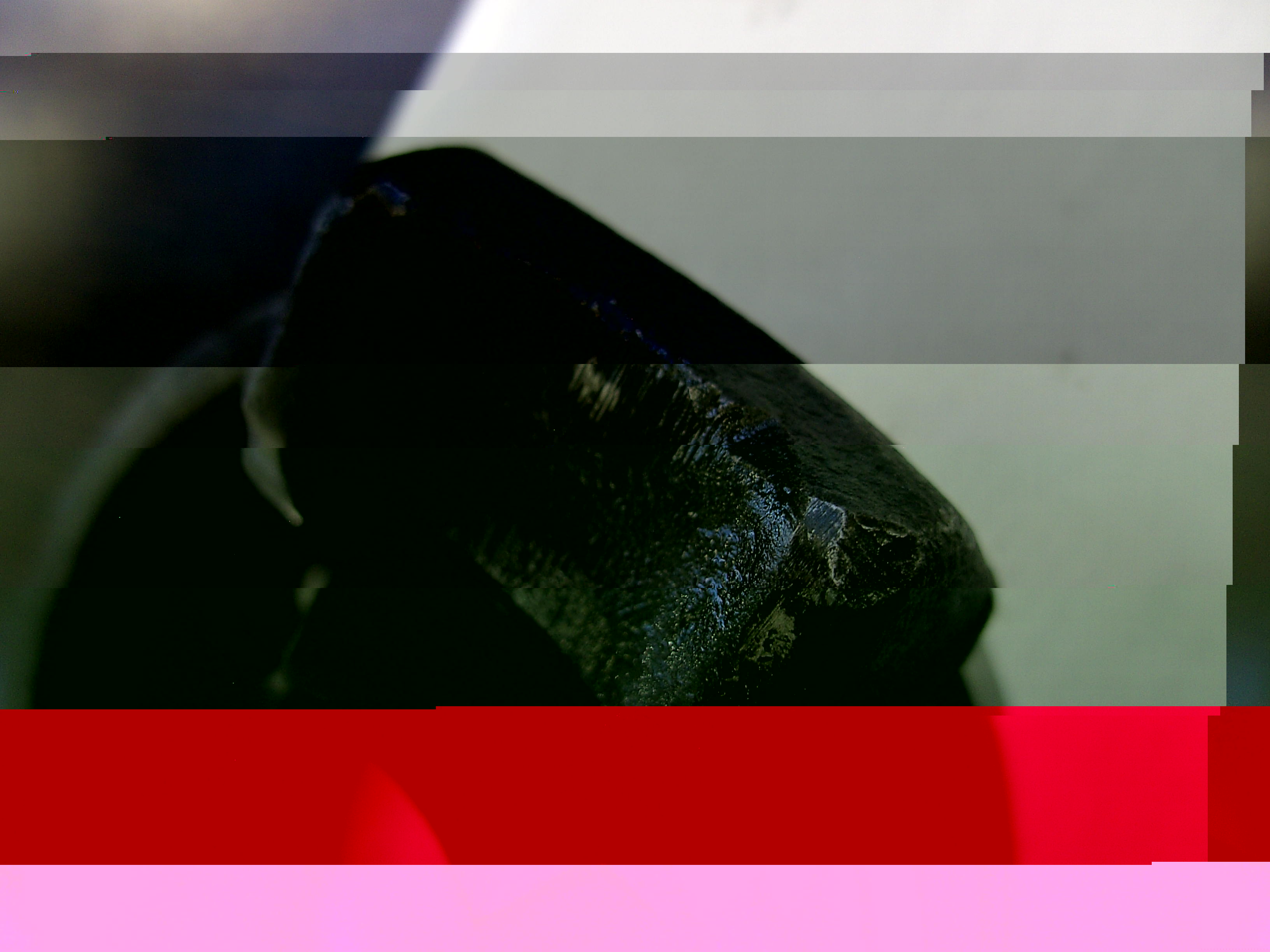

Beitrag Re: Neuzugang Normag K12 aus Boizenburg

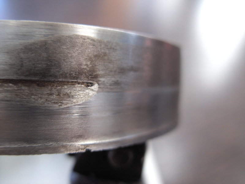

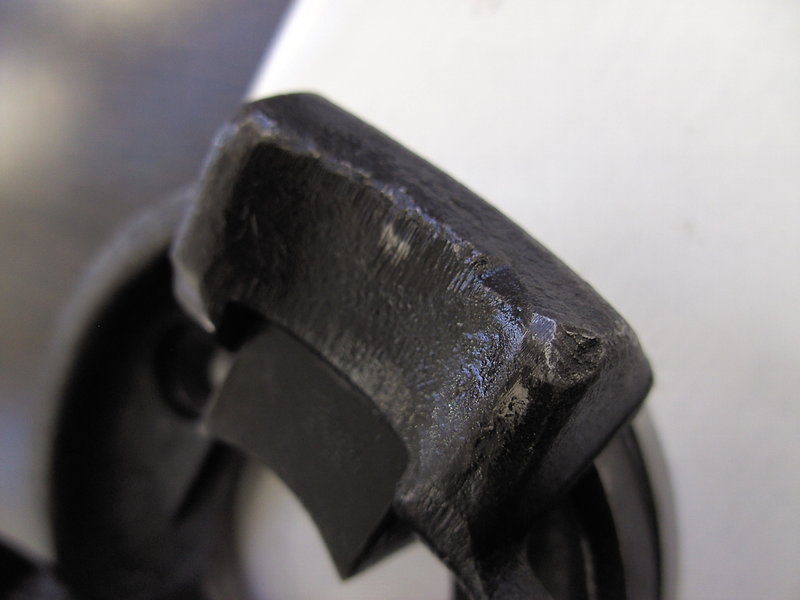

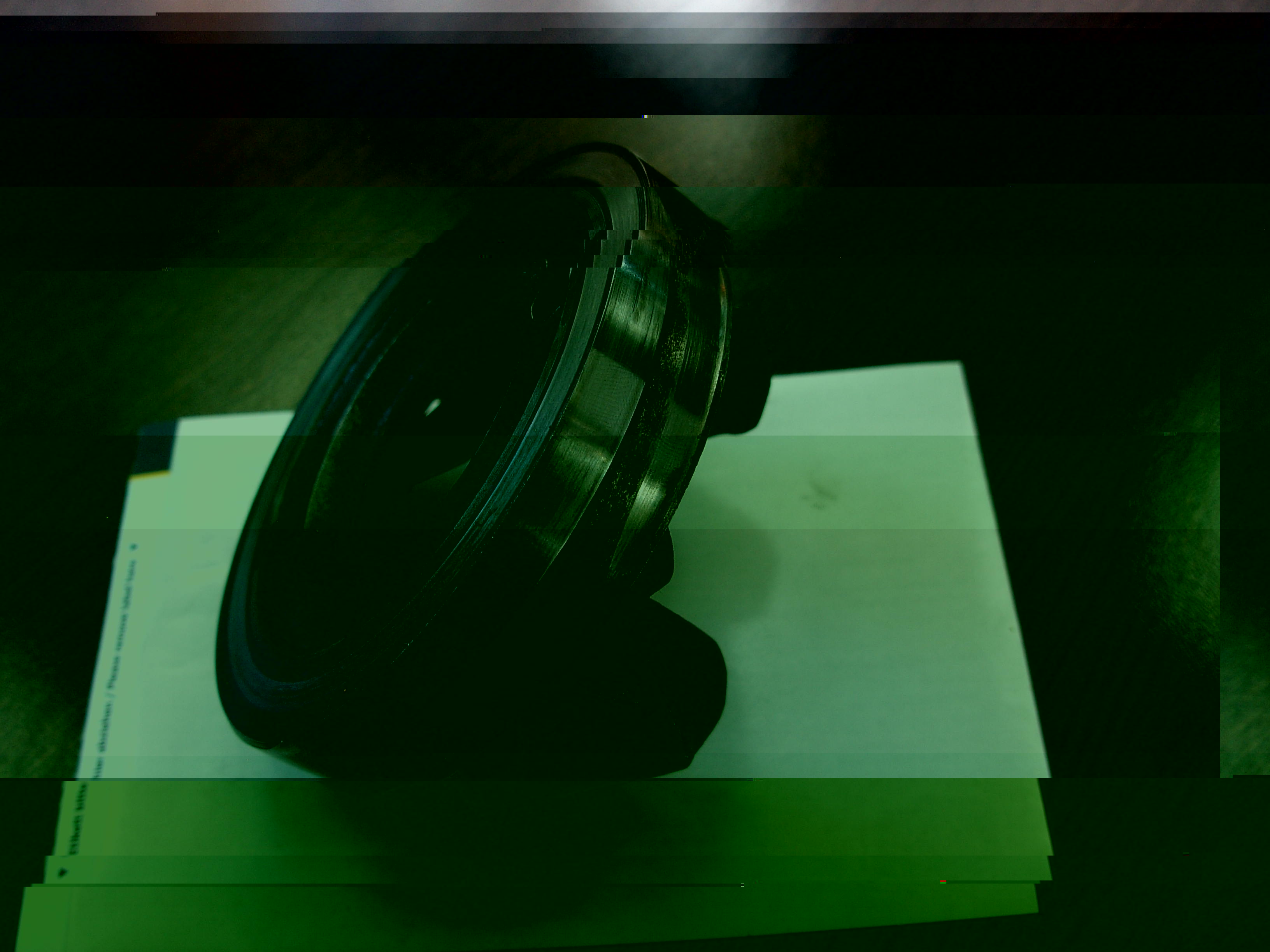

Hier das eine Fliehgewicht welches deutliche Feindberührungen aufweist
PICT1064.JPG [ 499.67 KiB | 14272-mal betrachtet ]
Starke Einlaufspuren auf der Lauffläche der ESP
PICT1062.JPG [ 520.96 KiB | 14272-mal betrachtet ]

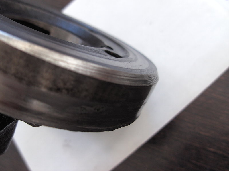

Hier ist es besonders schlimm. Es scheint fast so das es dort flach gerieben ist
PICT1061.JPG [ 488.76 KiB | 14272-mal betrachtet ]
Gesamtbild
PICT1060.JPG [ 560.9 KiB | 14272-mal betrachtet ]

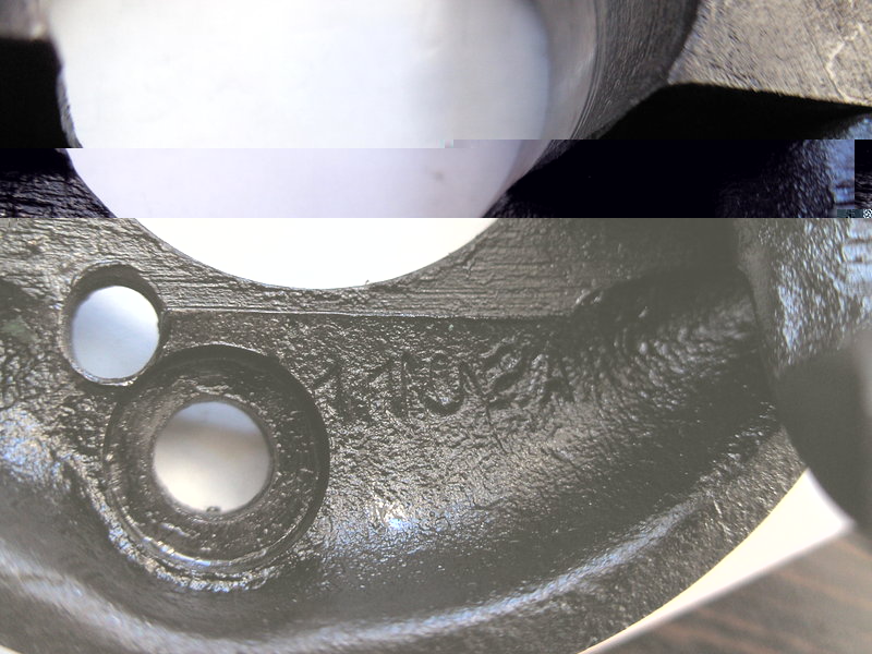

Teilenummer 1102A
PICT1065.JPG [ 748.81 KiB | 14272-mal betrachtet ]
Dort wo es an die Kurbelwelle geschraubt ist eine Phase. Original oder Schaden???
PICT1063.JPG [ 453.28 KiB | 14272-mal betrachtet ]

Ich hoffe der eine oder andere kann dieses Schadensbild zuordnen ;)
Was mich noch wundert ist das sich noch zwei Gewindebohrungen in unmittelbarer Nähe zu den Befestigungsschrauben befinden. Deren Bedeutung ergibt sich für mich nicht. Weder zur Montage noch zur Demontage benötigt man diese. War da mal was befestigt???
Oder vielleicht wichtig bei der Herstellung des Teils.
