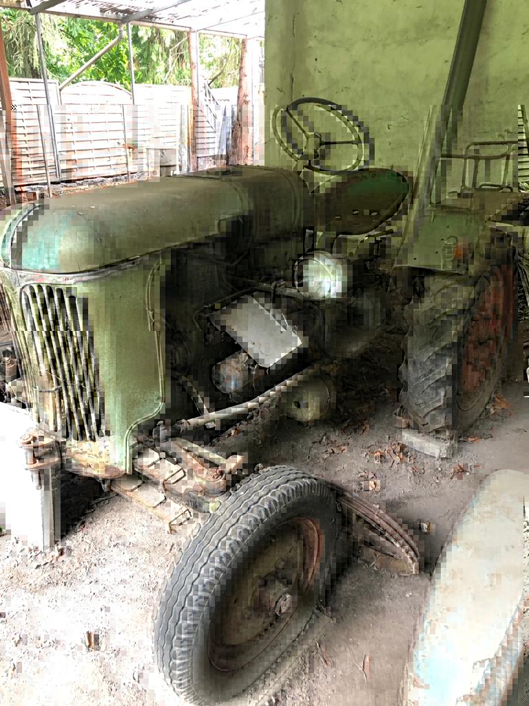

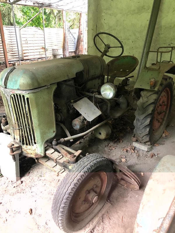

Anbei ein Bild von NG16 besser Bilder folge .
Lg Leon

Beitrag Re: NG16 mit einigen fehlteilen
Hallo Leon,
herzlich Willkommen hier im Forum.
Dein NG16 sieht ja vom Blech her echt klasse aus, da würde ich garnichts dran machen ;)
Die Fehlteile sind in der Tat nicht einfach zu beschaffen, besonders der Zylinderkopf.
Pleuel sind bei allen BM15 und BM24 Motoren gleich, Wasserpumpe auch.
Kolben und Laufbuchse kann man schlimmstenfalls anfertigen lassen.
Auspuff haben hier schon einige selbst gebaut, Luftfilter ist ein Standardteil und die Ackerschiene findet man ab und zu.

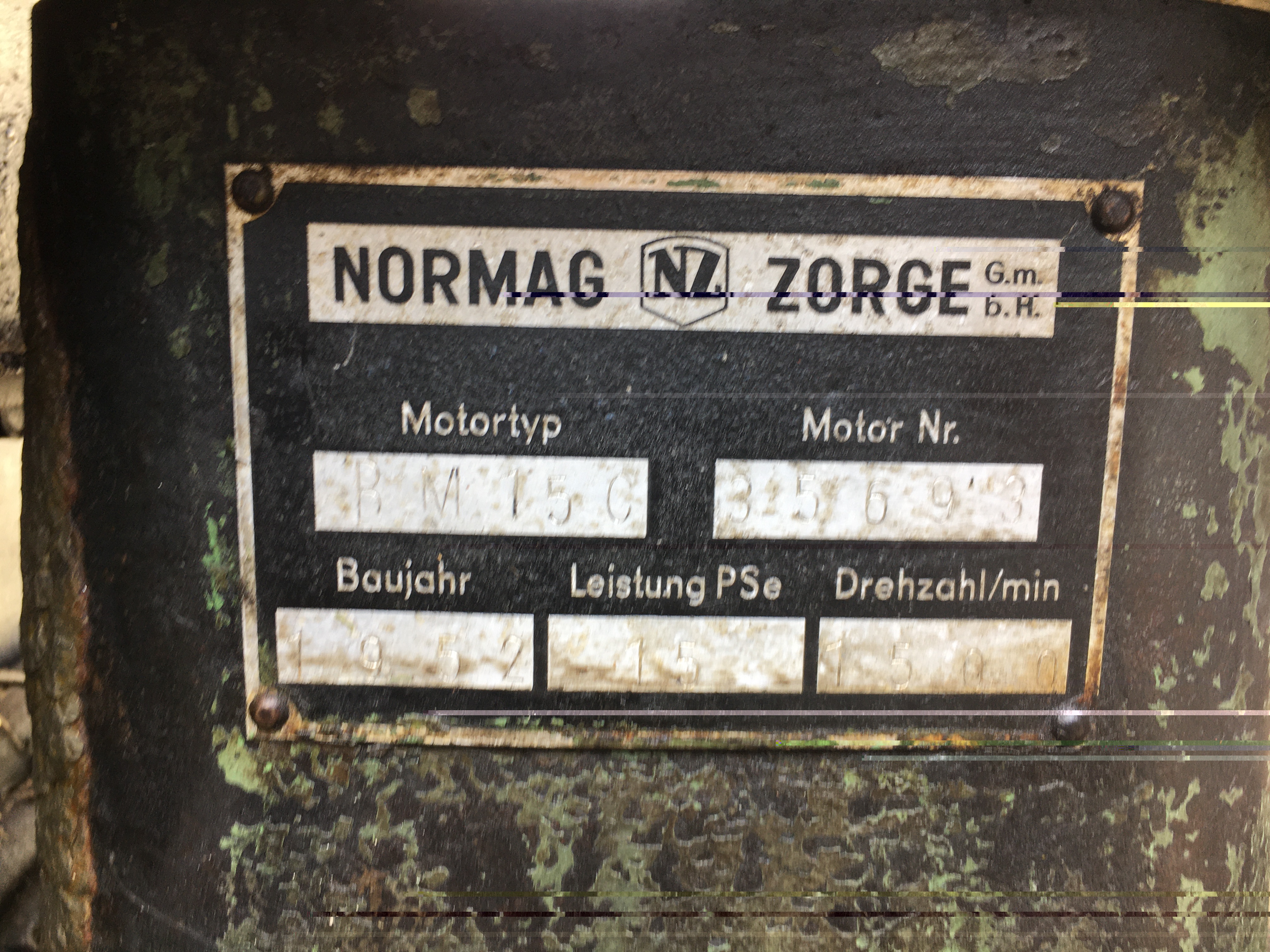

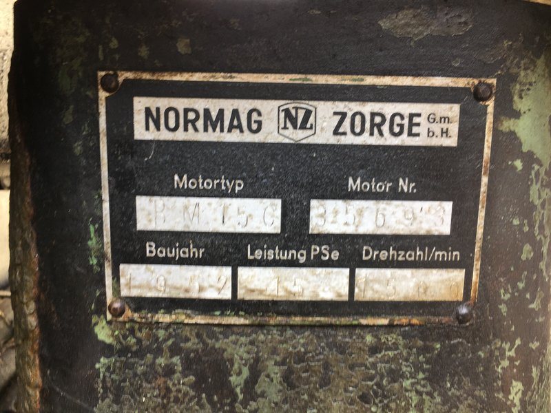

Hallo, heut ein Bild des Typen Schildes, also es ist ein BM15C.
Lg Leon
F061525D-6DFD-4D89-9405-2457AE4B3A71.jpeg [ 2.95 MiB | 22882-mal betrachtet ]
Montag 25. Mai 2020, 18:50
Der hat 105 mm Bohrung und ich kann dir nicht definitiv sagen, ob die Motor-Gehäuse identisch sind.
Es gab wohl 2 Ausführungen beim BM15C.
Du kannst ja mal den Durchmesser der Buchsen-Aufnahme messen, vielleicht kommen wir der Sache dann näher :?

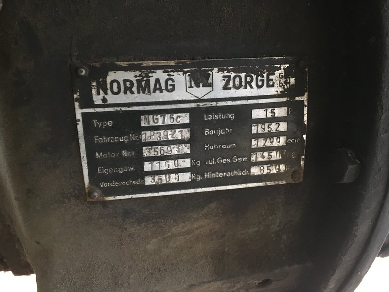

Hier mal ein Bild vom Typenschild des Schleppers.
Bin weiterhin dankbar und jede Info.
Woran kann ich das Maß der Bohrung erkennen?
Mit freundlichen Grüßen
