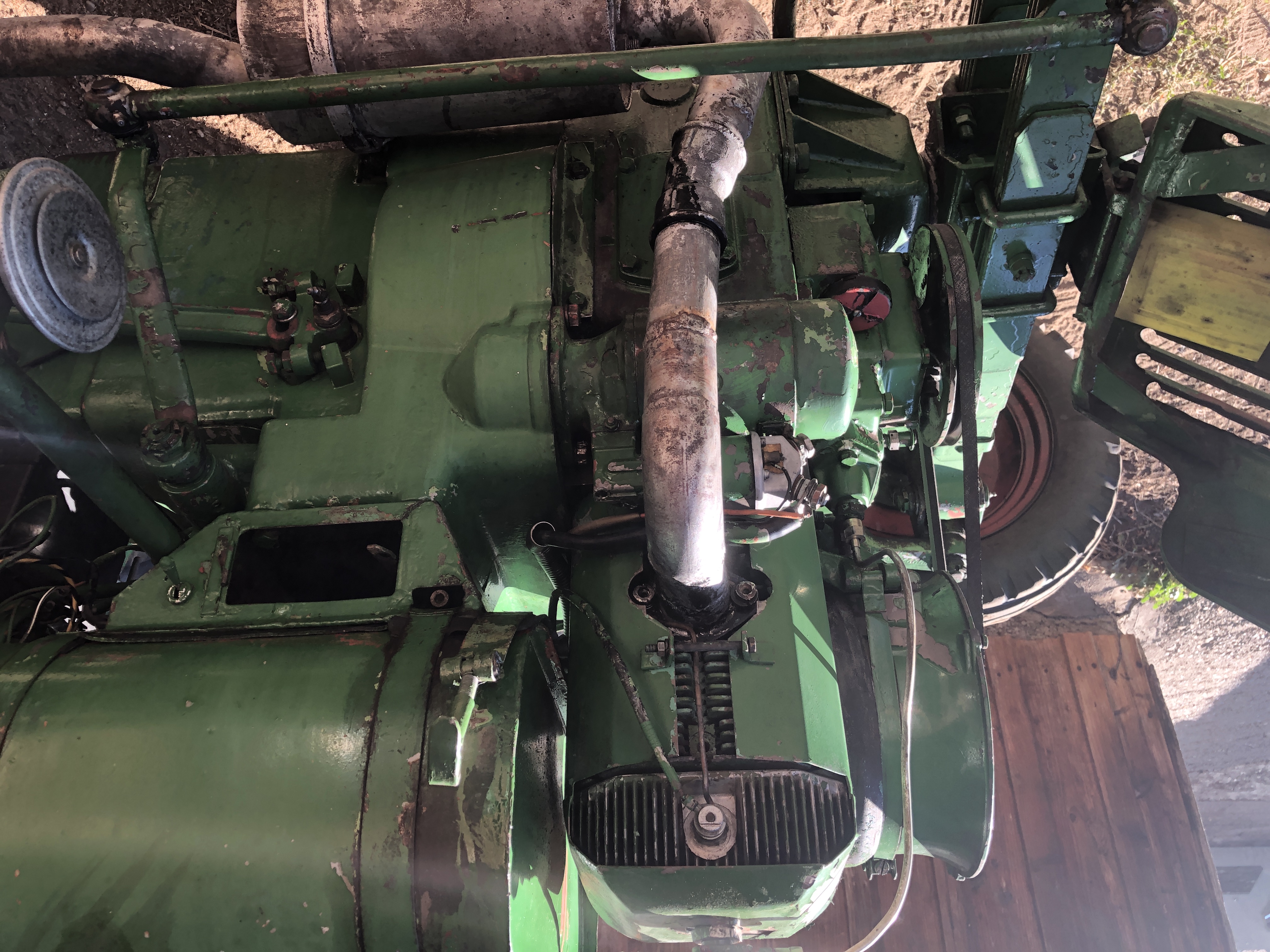

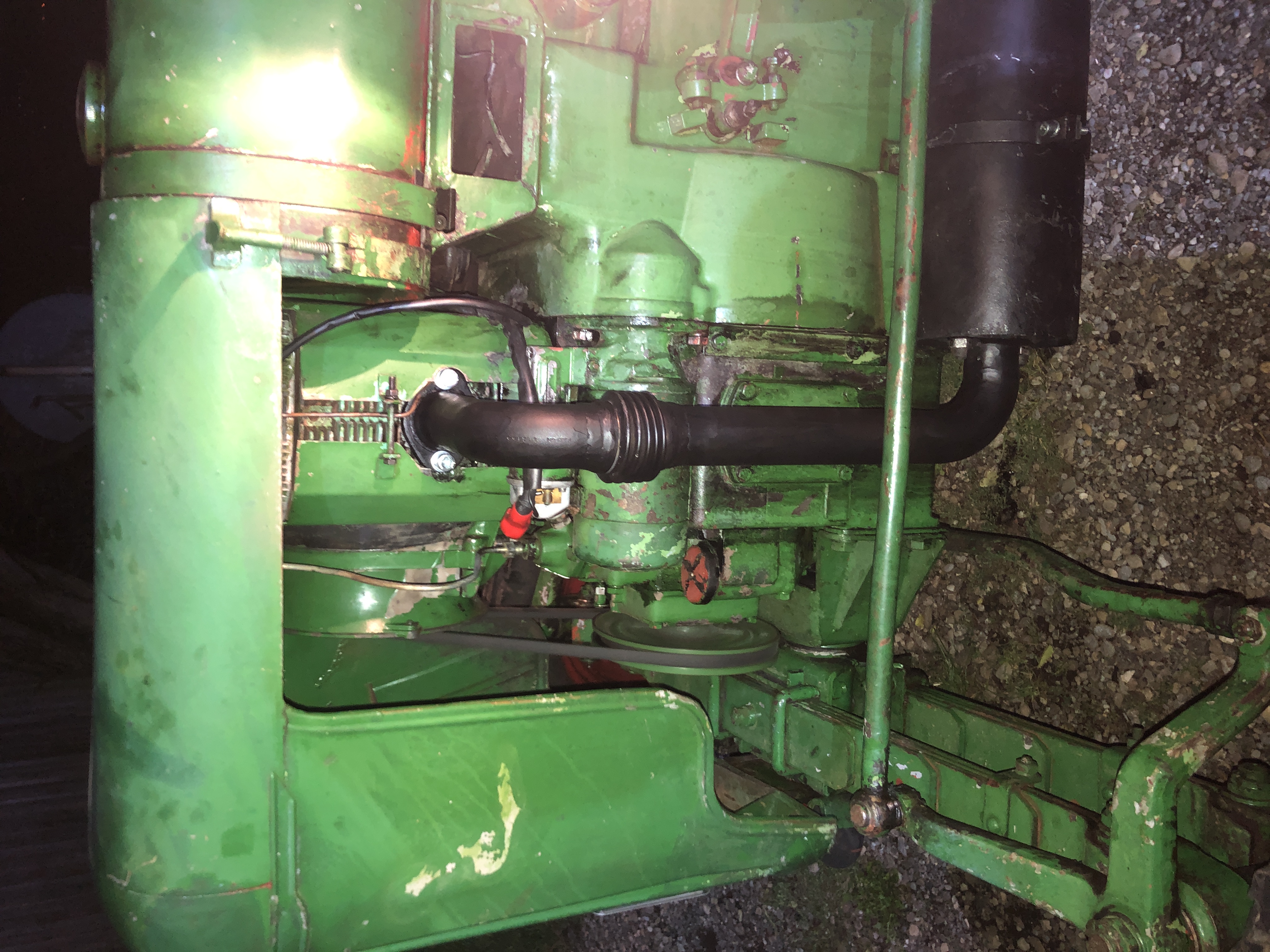

Hallo Josef,
nen Katzensprung :-) nur 7km.
mein Traktor steht in Schrattenbach, bei meinem Bruder, da bin ich aufgewachsen.
Komme grad von dort aus der Werkstatt, wir haben heut den Auspuff, der vom einem der Vorbesitzer aus hässlichen Wasserrohren gebaut wurde, gegen einen "neuen" aus schönem Rohr und ordentlichen Schweissrohrbögen samt Flexrohr getauscht. zwar so sicher auch nicht original, aber mir gefällt es um Welten so besser.... siehe Bilder.
Vielen Dank
Dateikommentar: nachher
nachher.JPG [ 2.67 MiB | 12667-mal betrachtet ]
Dateikommentar: vorher
vorher.JPG [ 2.54 MiB | 12667-mal betrachtet ]

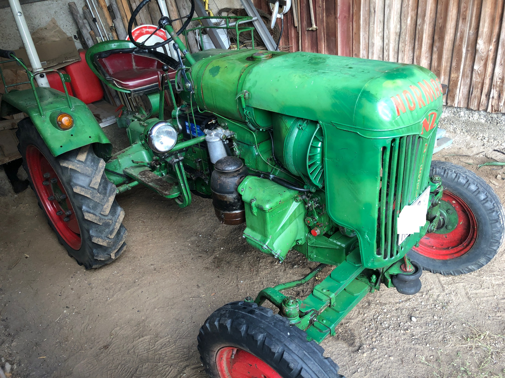

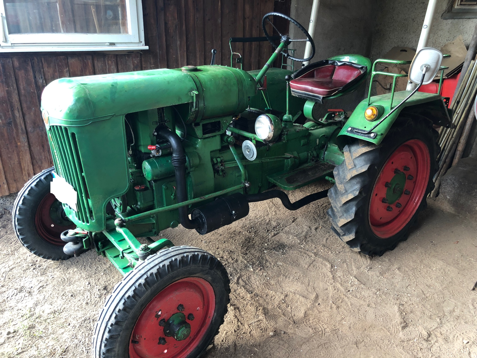

Hallo Uli und Josef,
vielen Dank für Eure Unterstützung.
die Motornummer auf dem Typenschild und die eingeschlagene am Motor stimmen überein: 150026
hier mal Bilder vom Traktor, ich mache bald bessere, und stelle sie in die Gallerie.
könnt ihr mir vielleicht bei meinem Thema mit dem schwergängigen Gaspedal helfen? es ist tatsächlich der Hebel am Ende des Gestänges das in die Pumpe geht. :-(
viewtopic.php?f=28&t=4423
Vielen Dank Euch !!
