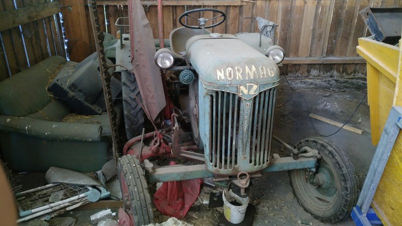

ich habe hier einmal nen Foto von dem C10 aus der Scheune, ich kann ja mal bei Gelegenheit nach dem Typenschild schauen ... für die Datenbank. Schade drum bei der schönen Patina und vor allem mit Mähbalken.

Das Typenschild vom Traktor ist hinten auf der Achse unterhalb des Sitzes ;)
Echt schöner C10 - schade dass er da rumgammelt...

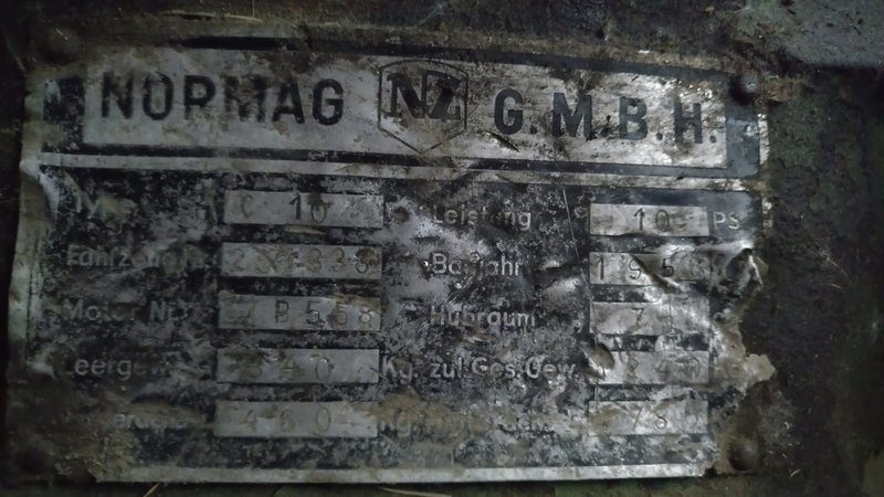

der C10 hat die Fahrgestellnummer: 251333 und die Motor-Nr.: ZB558 oder 7B558 ... da bin ich mir nicht sicher, aber ihr habt ja hier das Foto.
Mal schauen, vielleicht kann ich ihn ja eines Tages mal noch überreden den abzugeben.

ich hab den C10 in der Datenbank verewigt - mit Dieselmotor, wie sich das gehört 8-)

Hallo Normag freunde habe in meinen unterlagen nachgeschaut dort war der C10 eingeschrieben.Die fahrgestehlnummer ist die gleiche die motornummer ist 7B588. Bei ebay am 7.5.2017 zu kaufen gruß Josef (sepp)
