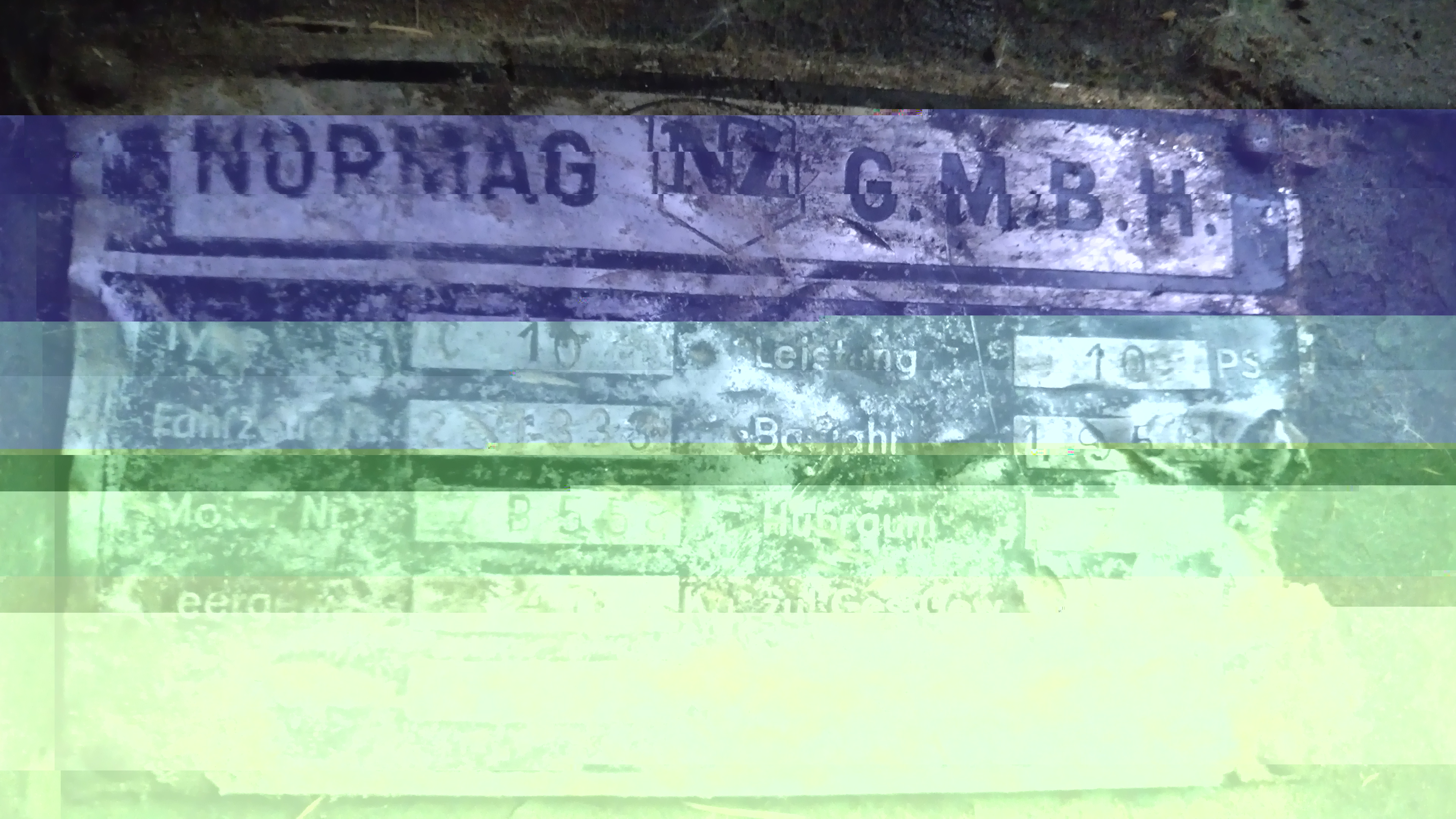

Das Typenschild vom Traktor ist hinten auf der Achse unterhalb des Sitzes ;)

Guten Morgen,
der C10 hat die Fahrgestellnummer: 251333 und die Motor-Nr.: ZB558 oder 7B558 ... da bin ich mir nicht sicher, aber ihr habt ja hier das Foto.
Normag C10 Typenschild.jpg [ 1.87 MiB | 29820-mal betrachtet ]
