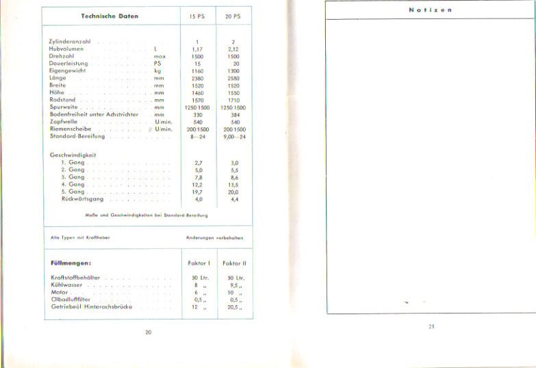

Entschuldigung wenn ich euch wieder unterbreche aber weiß denn keiner wieviel öl ich jetzt einfüllen muss?
Samstag 12. Juni 2010, 23:07
Beitrag Re: Motoröl SAE30
Hallo Marvin,
laut Betriebsanleitung 6 Liter, aber Willem Parel hat mit dieser Menge gerade ein Problem - warte mal ab, was die anderen Fahrer der BM15-Motoren dazu sagen.

Irgendwie schwiert mir auch die Marke von 4,5 Liter im Kopf rum könnte das sein?
Betriebsanleitung
Normag informatie.jpg [ 38.42 KiB | 16400-mal betrachtet ]
Samstag 12. Juni 2010, 23:22
Profil YIM
Exakt diese Angabe habe ich auch.
Interessant wäre jetzt, ob die Menge Öl, die du raus lässt mehr als sechs Liter beträgt - warten wir mal ab. Ansonsten könnte es noch sein, dass du irgendwoher Diesel (oder Wasser :shock: - aber das würdest du sehen) ins Öl bekommst.
