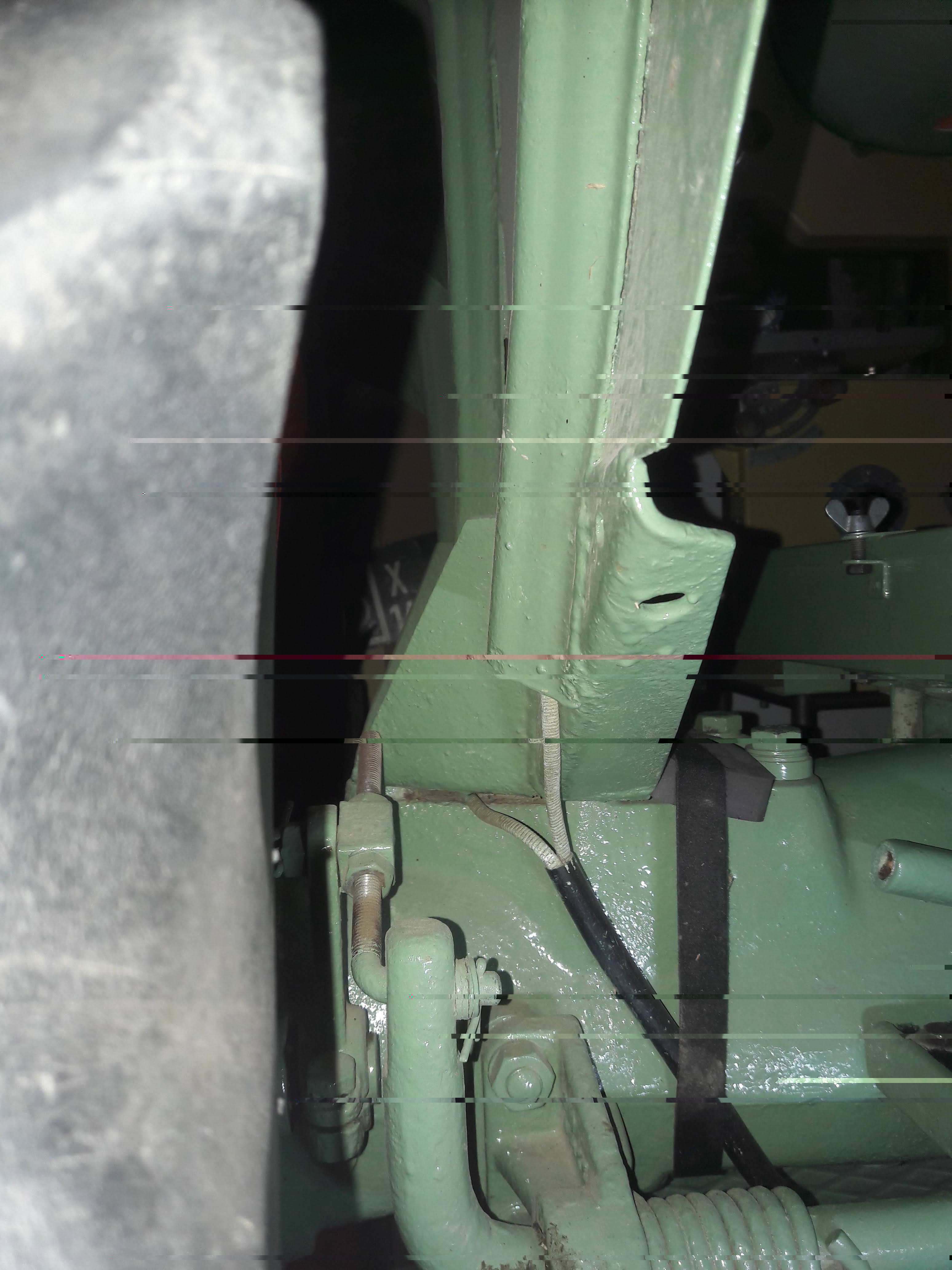

Also im Original werden die Kabel, die zur Heckbeleuchtung und zur Anhängersteckkupplung führen, vom Verteilerkasten rechts am und unter dem Getriebe geführt. Dann nach rechts und links verteilt und am Bremsgestänge befestigt. Von dort gehts zwischen Hinterrad und Kotflügel durch. An deren unterer Befestigung setzen drei hohle Verstärkungssicken an, von den zwei exakt an der Befestigung der Rücklichter / Begrenzungsleuchten enden. Da müssen die Kabel durch. Schönes Gefummel.
Ich hoff das hilft dir etwas.
Samstag 11. Dezember 2021, 19:33
Beitrag Re: Rückstrahler
Hier nochmal ein Foto zum besseren Verständnis des „Kabelkanals“ der zur rechten Begrenzungsleuchte / Blinker führt.

Die Kabelführung durch die Kotflügel habe ich auch so, mir war nur nicht klar, wie ich bis zu den Kotflügeln hin komme. Aus der Bildergalerie ging nichts hervor.
Daher habe ich improvisiert, wie man sieht mit mäßigem Erfolg :roll:

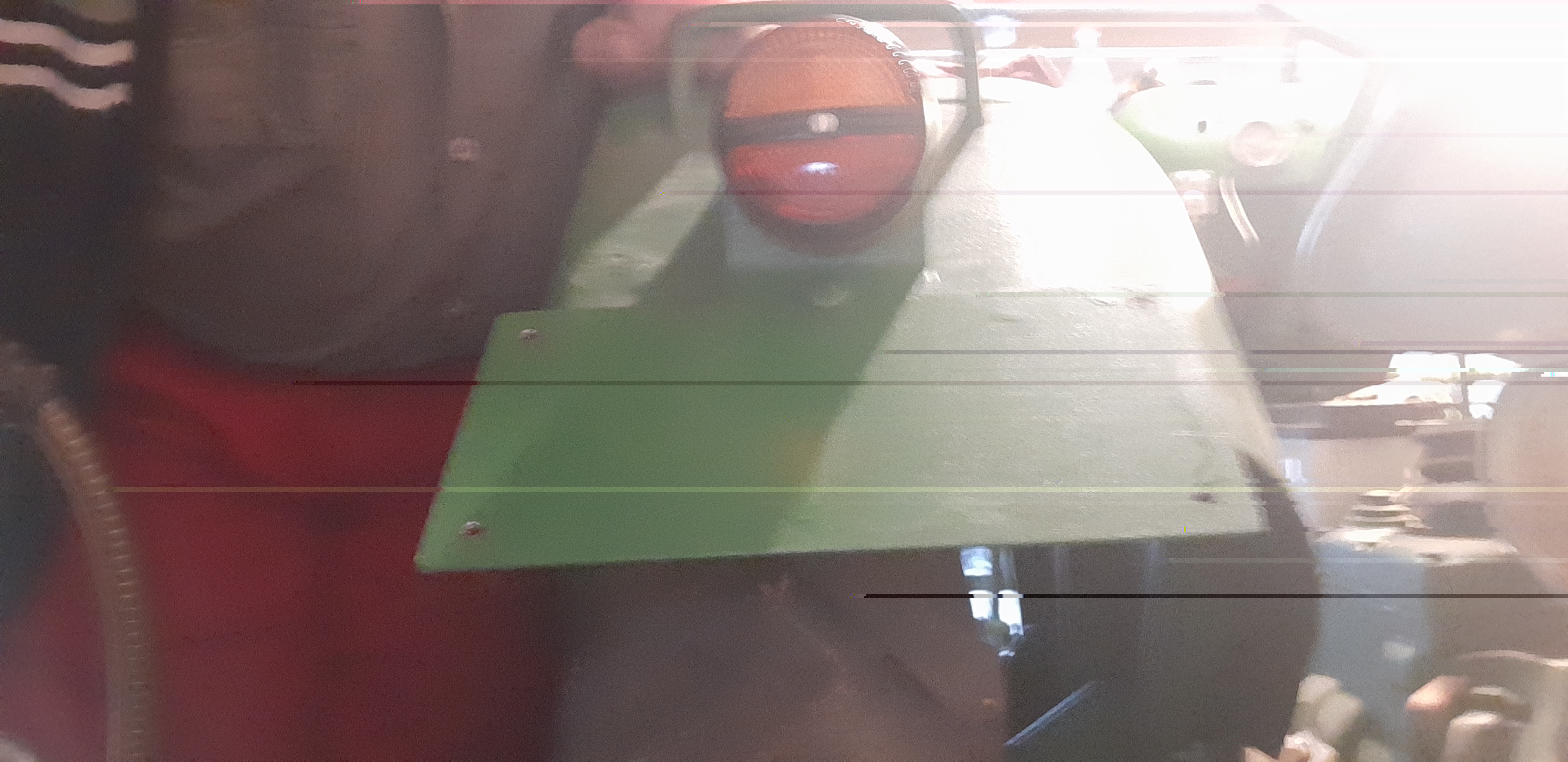

Noch eine kleine Anregung von mir, wenn du das Nummernschild eh noch mal neu besorgst würde ich ein kleines nehmen (240x130) die sind viel dezenter als die riesen Backbleche...
Die großen die du hast (280x200) sind zum Beispiel für den Käfer hinten, abe ram Traktor (meiner Meinung nach) unpassend...
Auch wenn es so aussehen mag, das Nummernschild ist eins für Traktoren im Maß 255x180 mm ich habe danach extra die Halterung nebst Rücklichthalter angefertigt, die waren nicht mehr vorhanden
